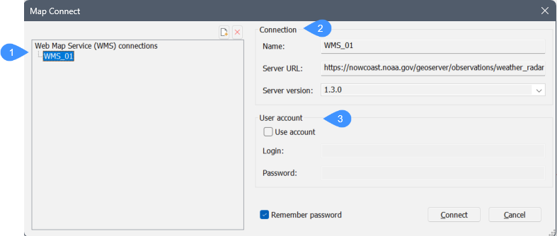

  1. WMS接続
  2. 接続
  3. ユーザーアカウント
WMS接続
Webマップサービスの接続先一覧を表示します。
接続
Webマップサービス(WMS)の接続を行うことができます。
名前
新しい接続の名前を指定します。
サーバーURL
接続したいサーバーのURLを指定します。
サーバーバージョン
サーバーのバージョンを指定するか、ドロップダウンリストから選択します。
ユーザーアカウント
お客様のアカウントへのログインを可能にします。
アカウントを使用
接続時にログイン名やパスワードを使用するかどうかを切り替えます。
ログイン
ログイン情報を指定します。
パスワード
アカウントのパスワードを指定します。
パスワードを記憶
このボックスにチェックを入れると、常にログイン状態になります。 オフに設定すると、プログラムはパスワードを記憶しないので、より安全です。

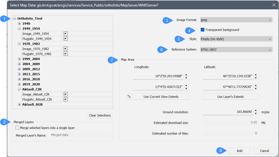

Webマップサービスに接続すると、以下のダイアログボックスが表示されます。
以下の操作を行います:
  1. 1つまたは複数の画層データを選択します。
  2. 希望の地上解像度とデータを分割する必要がありその中にタイルの数を指定します。
  3. 推定されるダウンロードサイズは推定ダウンロードサイズフィールドに表示します。
  4. 追加ボタンをクリックします。
プログラムは、ダウンロードした地図タイルを通常の画像ファイルとして、図面が保存されているフォルダーに保存します。
