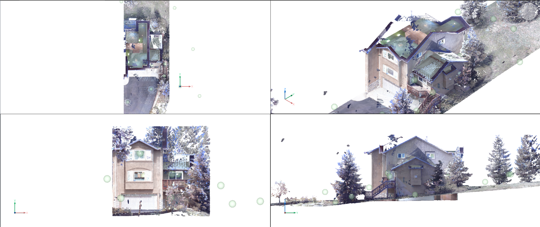

アタッチした点群にクロップ境界を作成し、プリズム形または円筒形のボリュームの内側または外側の点群の一部のみを表示します。
使用方法
現在の図面に複数の点群がアタッチされている場合は、どの点群をクロップするかを選択するプロンプトが表示されます。
アタッチされている点群が1つだけの場合、その点群が自動的に選択されてクロップの対象となります。
その後、以前選択したクロップオプション(デフォルトで表示)に基づいて点群の選択を開始します。
または、ほかの作図オプションを選択して点群の選択を続行します。

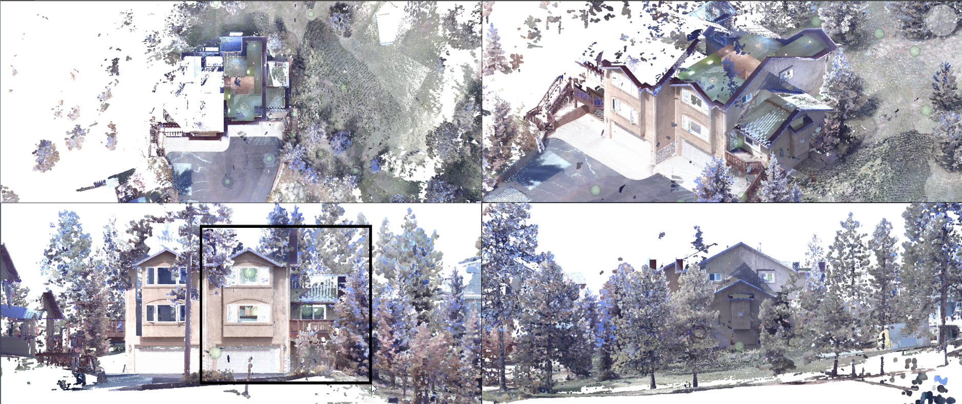

矩形
矩形角柱状のクロップを作成します。
注: クロップ境界は、定義したビューに垂直な点群の矩形ボリュームを作成します。

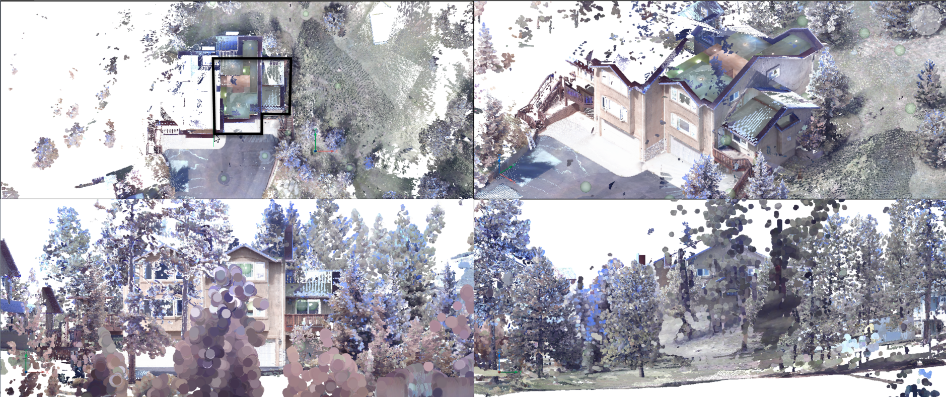

ポリゴン
多角形角柱状のクロップを作成します。
注: クロップ境界は、定義したビューに垂直な点群の多角形ボリュームを作成します。

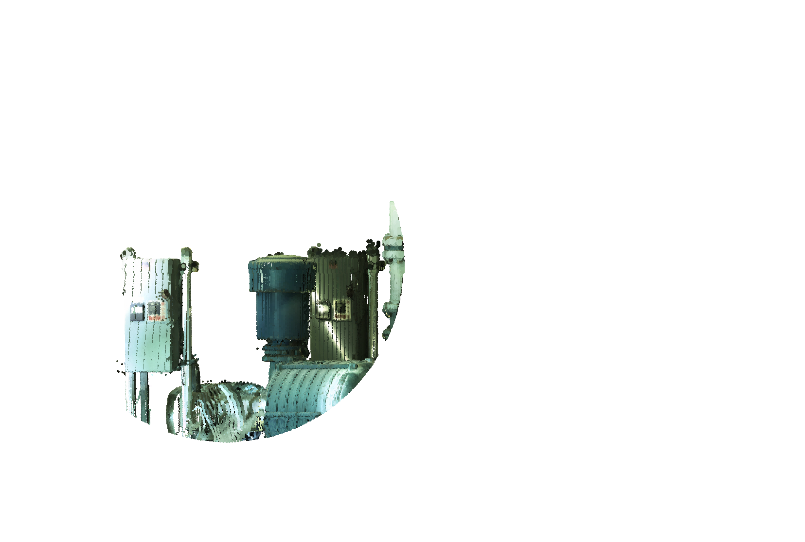

円形
円柱形のクロップを作成します。
注: クロップ境界は、定義したビューに垂直な点群の円形ボリュームを作成します。
