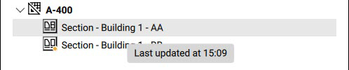

シートビューのステータス:
  • :シートビューは更新されています。
    注: シートビューにマウスカーソルを合わせると、ステータスを説明するツールヒントと、断面が最後に更新された時刻が表示されます。

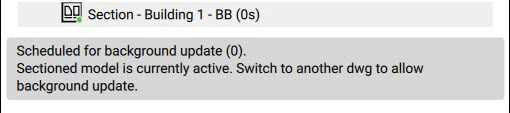

  • :シートビューはバックグラウンドで更新されています。
    注: シートビューにマウスカーソルを合わせると、ステータスを説明するツールヒントが表示されます。

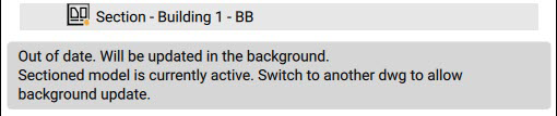

  • :シートビューが期間外です。
    注: シートビューにマウスカーソルを合わせると、ステータス、断面結果ブロックが最後に更新された時刻、モデルが保存された時刻を説明するツールヒントが表示されます。このようにして、モデルの保存時刻がシートビューの更新時刻よりも新しいかどうかを確認できます。

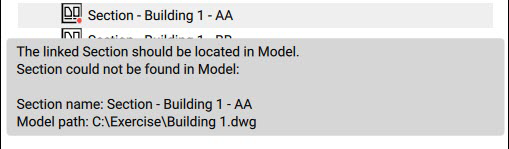

  • :シートビューにエラーがあります。
注:
  • バックグラウンド更新は、現在アクティブでないファイルに対してのみ可能です。
  • (n)はバックグラウンド更新の動作順を示しています。(キュー内のビューのインデックス)
