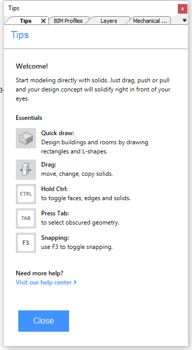

タブ付きのドッキング可能なスタック
パネルはタブ付きでドッキングされています。
- タブをクリックしてパネルを表示します。
- タブの順序を再配置するには、マウスの左ボタンを押したままタブをドラッグします。
- タブをダブルクリックすると、パネルがフローティング状態になります。
- フローティングパネルのタイトルバーをダブルクリックすると、元の位置にドッキングされます。

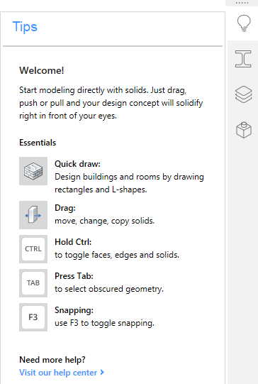

アイコンで折りたたみ可能なスタック
パネルは、画面の左または右にあるアイコンストリップにドッキングされます。
- 作図領域上で展開します:フライアウトパネルが作図領域に重なり、作図範囲の一部が隠されます。
- 作図領域のサイズを変更:フライアウトパネルで作図領域を狭めます。
- アイコンをクリックしてパネルを展開します。
- アイコンをもう一度クリックすると、展開されたパネルが折りたたまれます。
- アイコンの順序を再配置するには、マウスの左ボタンを押したままアイコンをドラッグします。
- アイコンをダブルクリックすると、パネルがフローティング状態になります。
