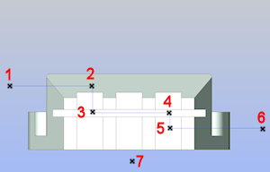

Aby utworzyć uciętą płaszczyznę przekroju pionowego
- Uruchom polecenie PŁAPRZEKR.
Zostanie wyświetlony monit: Określ punkt początkowy lub [wybierz Twarz/Rysunek/Ortografia]:
- Wybierz opcję Rysuj.
Zostanie wyświetlony monit: Określ punkt początkowy:
- Określ pierwszy punkt (1).
Zostanie wyświetlony monit: Określ następny punkt:
- Należy określić drugi punkt (2):
Zostanie wyświetlony monit: Określ następny punkt lub ENTER, aby zakończyć:
- Określ pozostałe punkty (3-6), a następnie kliknij prawym przyciskiem myszy lub naciśnij klawisz Enter, aby zatrzymać.
Zostanie wyświetlony monit: Określ kierunek jednostki sekcji:
- Kliknij punkt (7), aby określić kierunek elementu przekroju.
Część bryły przeciwna do kierunku elementu przekroju zostanie odcięta.
Właściwość Clip Display jednostki sekcji jest Włączana automatycznie.
Określ punkty Część bryły przeciwna do kierunku elementu przekroju zostanie odcięta Pionowa płaszczyzna przekroju z ucięciem - (Opcjonalnie) Edytuj właściwości płaszczyzny przekroju w panelu Właściwości.

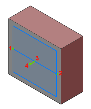

Aby zmodyfikować rozmiar i położenie płaszczyzny przekroju
- Wybierz element płaszczyzny przekroju na rysunku.
W zależności od bieżącego stanu elementu płaszczyzny przekroju wyświetlana jest pewna liczba uchwytów.
- (Opcjonalnie) Włącz właściwość Przytnij Widok płaszczyzny przekroju w panelu Właściwości, aby dynamicznie wyświetlać wynik modyfikacji.
- (Opcjonalnie) Ustaw właściwość Stan na Powierzchnia:
Wyświetlacz na czterech uchwytach:
- 1 (
) = punkt początkowy: przesuwa położenie płaszczyzny przekroju w płaszczyźnie XY. - 2 (
) = Punkt przelotowy: ponownie definiuje punkt przelotowy płaszczyzny przekroju.Płaszczyzna przekroju zostanie obrócona wokół punktu początkowego (1).
- 3 (
) = Punkt środkowy: przesuwa płaszczyznę przekroju równolegle w kierunku prostopadłym do płaszczyzny przekroju. - 4 (
): kliknij, aby odwrócić kierunek widoku płaszczyzny przekroju.

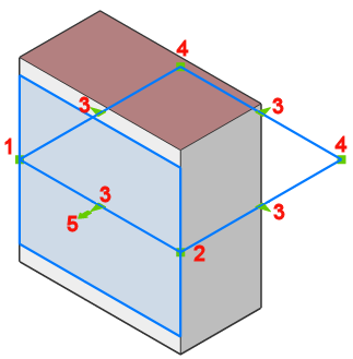

- (opcja) Ustaw właściwość Stan na Obwiednia:
Wyświetlacz z dziesięcioma uchwytami.
- 1 (
) = Punkt przelotowy: ponownie definiuje punkt przelotowy płaszczyzny przekroju.Obwiednia płaszczyzny przekroju jest rozciągana i obracana wokół punktu początkowego (1).
- 3 (
): rozciąga granicę płaszczyzny przekroju równolegle. - 4 (
): modyfikuje kształt obwiedni płaszczyzny przekroju. - 5 (
- 1 (

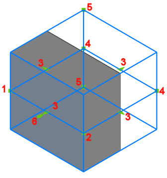

- (opcja) Ustaw właściwość Stan na Objętość:
Wyświetlacz z dwunastoma uchwytami.
- 1 (
) = Punkt przelotowy: ponownie definiuje punkt przelotowy płaszczyzny przekroju.Objętość płaszczyzny przekroju jest rozciągana i obracana wokół punktu początkowego (1).
- 3 (
): rozciąga objętość płaszczyzny przekroju równolegle. - 4 (
): modyfikuje kształt objętości płaszczyzny przekroju. - 5 (
): modyfikuje wysokość objętości płaszczyzny przekroju.Śledzenie biegunowe musi być włączone, aby przesunąć uchwyt 5.
- 4 (
