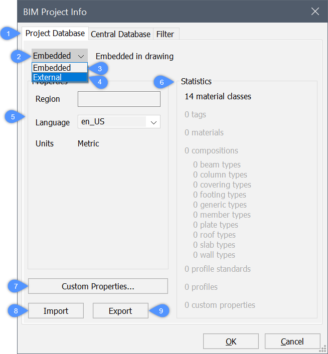

Definir o banco de dados do Projeto
- Abra a caixa de diálogo BIM Info Projeto, digite BIMPROJETOINFO na linha de Comando, e selecione a aba Banco de dados do Projeto.
- Para alterar o banco de dados do projeto, de Embutido para Externo, ou vice-versa, selecione a opção desejada na lista suspensa Banco de dados do Projeto.Nota: O banco de dados externo mantém o banco de dados independente do desenho atual. Isso é especialmente útil se você quiser compartilhar o banco de dados entre múltiplos modelos, por exemplo, quando um modelo consiste em vários desenhos RefEx.
- Ao mudar de Embutido para Externo, a caixa de diálogo Selecionar ou criar uma Biblioteca Bricsys é exibida. Siga um dos procedimentos:
- Digite um nome no campo Nome Arquivo para exportar o conteúdo do Banco de dados do Projeto para um novo arquivo BSYSLIB, então clique o botão Abrir.
- Selecione um arquivo BSYSLIB existente, então clique o botão Abrir.
O conteúdo atual do banco de dados do projeto é mesclado com o arquivo BSYSLIB selecionado, incluindo as bibliotecas importadas.
- Ao alternar de Externo para Embutido, o conteúdo do banco de dados externo é copiado para o banco de dados embutido no projeto.
- Para especificar as propriedades do Banco de dados do Projeto, como Região e Idioma, preencha o campo Região e escolha uma das opções de idioma na lista suspensa.
- Opcionalmente, use o botão de propriedades personalizadas para adicionar propriedades personalizadas de material e de composição no Banco de Dados do Projeto.
- Pressione o botão OK para aceitar.

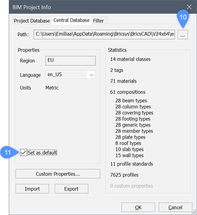

Configurando o banco de dados Central
- Clique na aba Banco de dados Central na caixa de diálogo BIM Info Projeto.
- Para selecionar um arquivo de banco de dados BIM (BSYSLIB), clique o botão Procurar do campo Caminho, então escolha um arquivo de banco de dados na caixa de diálogo Selecionar ou criar uma Biblioteca Bricsys.
- Opcionalmente, verifique a opção Definir como predefinição para definir o banco de dados selecionado como banco de dados predefinido de biblioteca para os próximos projetos.
