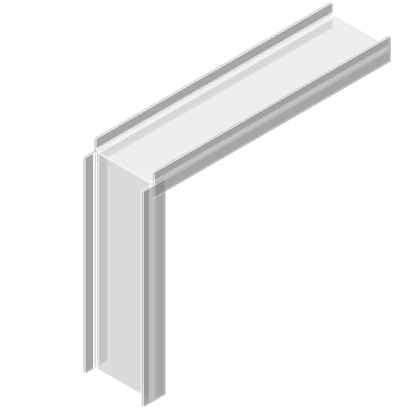

- Pressione a tecla Enter para aceitar. A ilustração a seguir mostra uma viga e duas colunas com o perfil retangular predefinido.

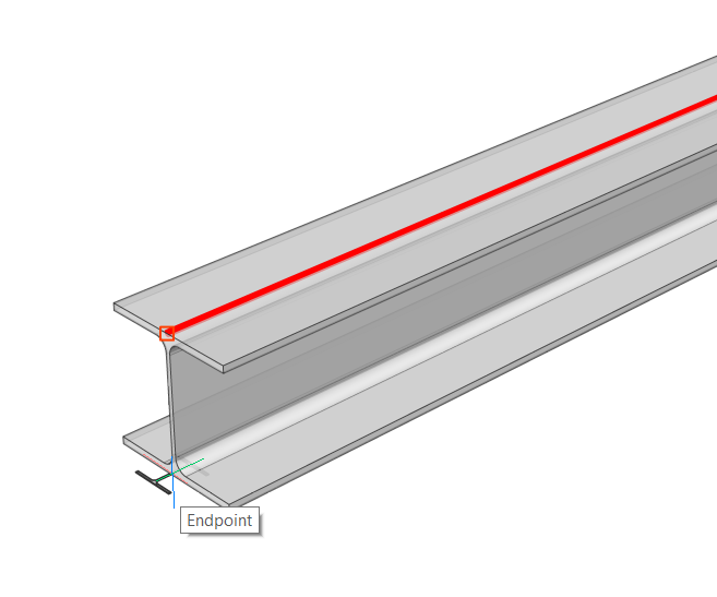

Exibir Eixos
Se DISPLAYAXES estiver Ligado, os eixos dos sólidos lineares são visíveis como uma linha vermelha espessa. Nesse caso, você só poderá ajustar o ponto final do eixo como ponto de partida para adicionar mais sólidos lineares ou perfis à sua estrutura já existente.
Quando DISPLAYAXES está Desligado, nenhum eixo é visível na sua área de desenho e você pode ajustar todos os pontos específicos que marcou no menu de contexto do ESNAP.
