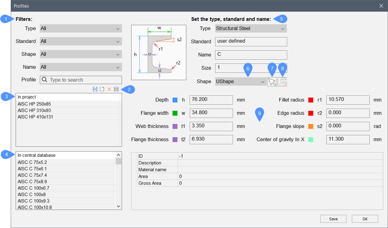

Perfis caixa de diálogo
Abre via:
- BIMPERFIS comando [BIMPROFILES]
- BIMAPLICARPERFIL comando [BIMAPPLYPROFILE]
- BIMVIGA comando [BIMBEAM]
- BIMCOLUNA comando [BIMCOLUMN]
- BIMLINEARSOLIDO comando [BIMLINEARSOLID]
Abre a biblioteca de composições no projeto atual e na biblioteca referenciada.
- Filtros
- Ferram
- No Projeto
- No banco de dados Central
- Campos personalizados
- Pré-selecione a forma
- Escolha o seu perfil no modelo
- Definir deslocamento do perfil
- Propriedades do perfil
Filtros
Permite filtrar a lista de perfis por tipo, padrão, forma ou nome.
- Tipo: as opções são Tudo, HVAC, Tubulação, e Aço Estrutural. As opções de concreto Elétrico, Genérico, e Concreto Estrutural ficam disponíveis para filtragem se novos perfis com esses tipos forem criados.
- Padrão: as opções do Padrão Localizado são Tudo, AISC (Instituto Americano de Construção em Aço), AS (Australian Steel), BS (British Steel), CNS (Padrão Nacional Chinês), EURO (Perfis de aço padrão Europeu), GOST (Padrão Russo de Aço), HVAC, JIS (Padrões Industriais Japoneses), Tubulação, SAISC (Instituto de Construção em Aço da África so Sul) e STO ASChM (Padrão Russo de Aço). A opção definida pelo usuário fica disponível para filtragem se novos perfis forem criados.
- Forma: as opções são Tudo, Círculo, Círculo Oco, Forma Personalizada, Forma I, Forma L, Retângulo, Retângulo Oco, Forma T e Forma U. Dependendo do padrão selecionado, algumas opções de forma não estão disponíveis. As opções AsymmetricIShape, CraneRailAShape, CraneRailFShape, Ellipse, RoundedRectangle, Trapezium, e ZShape ficam disponíveis para filtragem se novos perfis com essas formas forem criados.
- Nome: filtra os perfis por uma cadeia de caracteres selecionada.
- Perfil: seleciona uma cadeia de caracteres. Somente os perfis que contêm a sequencia selecionada são listados.
Ferram
- Salvar Perfil: salva o perfil atualmente editado.
- Novo Perfil: cria um novo perfil.
- Excluir Perfil: exclui o perfil selecionado.
- Informação Projeto e Biblioteca: abre a caixa de diálogo BIM Informação do Projeto. Pressione o botão Importar para importar perfis com arquivos XML/CSV no banco de dados do projeto (BSYSLIB).
No Projeto
Lista os perfis disponíveis usados no projeto atual em relação aos filtros acima.
No Banco de dados Central
Lista os perfis disponíveis em relação aos filtros acima.
Lista as características do perfil escolhido ou, no caso de criar um novo perfil, define o tipo, padrão e nome para este.
Seleciona uma forma a partir da lista suspensa.
Seleciona uma entidade 2D fechada, ou as entidades de limite de uma área fechada
Define o deslocamento do perfil.
Mostra as propriedades do perfil selecionado ou define as propriedades de um novo perfil.
