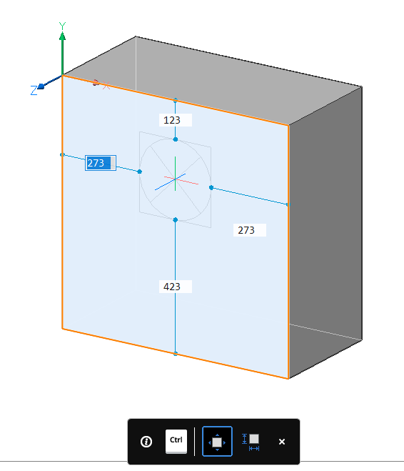

- Desenhe uma caixa com as dimensões desejadas (80x40x80 cm) representando a bomba de calor.
- Selecione a caixa e inicie o comando BIMCLASSIFICAR com a opção Outro ou passe o cursor sobre a caixa e selecione Classificar Manualmente na aba BIM do Quad.
- Classifique a caixa como e clique em OK.

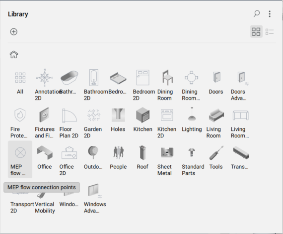

- Abra o painel Biblioteca.

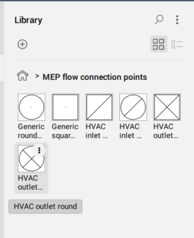

- Vá para MEP Pontos Conexão de Fluxo.
- Coloque Saída HVAC redonda na caixa da bomba de calor.

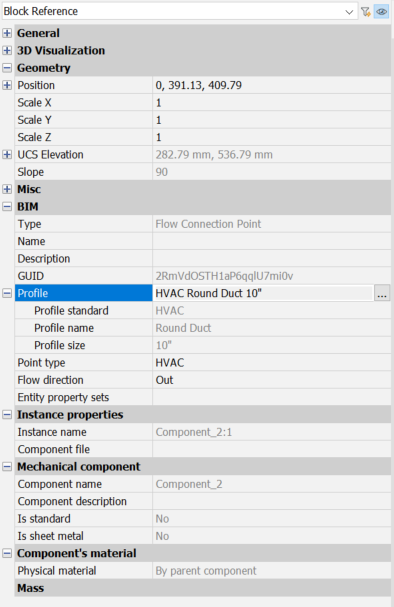

- Selecione a Saída e clique na propriedade BIM/Perfil no painel Propriedades.
- Clique no botão de navegação (
).A caixa de diálogo Perfis é exibida.
- Escolha o perfil desejado e clique o botão Selecionar.

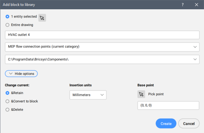

- Volte para o painel Biblioteca e clique no botão Adic. bloco à biblioteca. A caixa de diálogo Adic. bloco à biblioteca é aberta.
- Escolha um nome e uma categoria e clique no botão Criar.
Consulte o artigo do painel Biblioteca para obter mais informação sobre como adicionar um componente à biblioteca.
O desenho agora está salvo como um componente, e pode ser usado em outros desenhos.

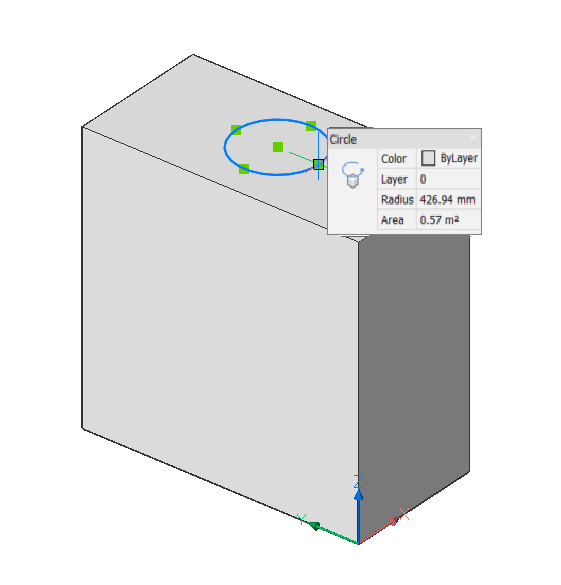

- Desenhe um círculo na face superior da caixa.
- Selecione o círculo e inicie BIMCLASSIFICAR com a opção Outro.
- Classifique o círculo como e clique em OK.

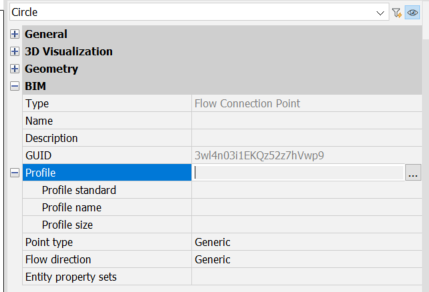

- Selecione o círculo.
- No painel Propriedades, selecione a propriedade BIM/Perfil e clique no botão Procurar (
- Defina Tipo e Padrão como HVAC.
- Selecione o perfil desejado e clique em Selecionar.

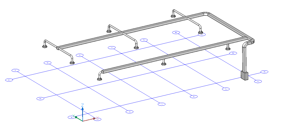

Neste procedimento, usaremos pontos de conexão de fluxo para criar um sistema de ventilação.

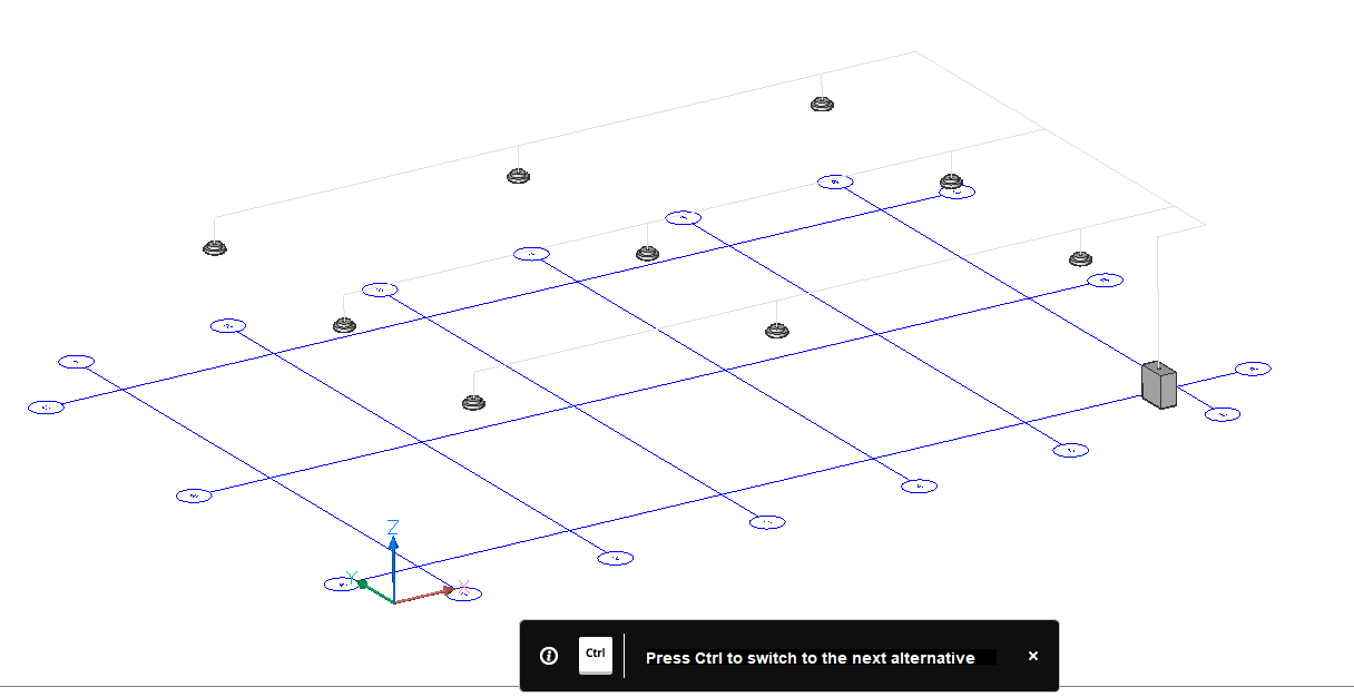

- Abra qualquer desenho que contenha uma série de terminais de fluxo e uma unidade de ventilação, ou faça o download do arquivo MEP.dwg e abra este.
- Selecione os terminais de fluxo e a unidade de ventilação.
- Inicie o BIMFLUXOCONECTAR ou selecione Conectar Segmentos de Fluxo na aba Estrutural/MEP da Faixa de opções.
- Pressione a tecla Ctrl para alternar entre as configurações alternativas, e pressione Enter.

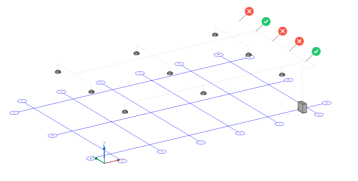

- Clique a opção Tune (Ajustar) ou entre T na linha de Comando, para modificar a configuração escolhida.
- Clique na opção Topologia ou insira T na linha de Comando.
- Selecione os ícones de verificação para modificar o layout do sistema.
- Pressione Enter três vezes para finalizar o comando.Nota: BricsCAD Utiliza automaticamente os perfis que foram atribuídos às unidades de ventilação. Essa informação está armazenada nos Pontos Conexão de Fluxo.
