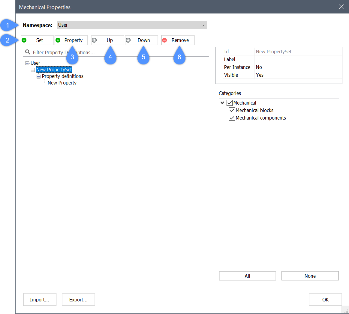

  1. Abra a caixa de diálogo Propriedades de Mecânica digitando BMPROPERTIES na linha de Comando. A ilustração a seguir mostra a caixa de diálogo:
    (1) NomeEspaço Agrupa conjuntos de propriedades em Namespaces.
    (2) Botão Adicionar Conj. Propriedades Cria um novo conjunto de propriedades.
    (3) Botão adicionar propriedade Permite adicionar uma propriedade ao conjunto de propriedades selecionado no momento.
    (4) Botão mover acima Move a propriedade ou valor selecionado para cima na lista.
    (5) Botão mover abaixo Move a propriedade ou o valor selecionado para baixo na lista.
    (6) Botão Remover Remove o conjunto de propriedades selecionado, ou definição de propriedade, ou definição de valor.

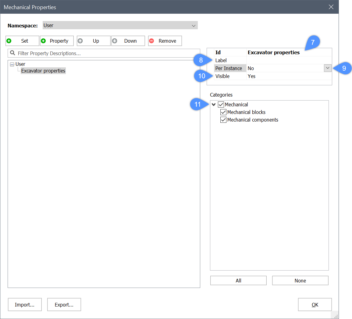

  2. Para criar um conjunto de propriedades personalizadas, clique no botão Adic. Conjunto. Para editar o conjunto de propriedades, faça o seguinte:
    • Digite um nome no campo Id (7).
    • Digite um nome no campo Rótulo (8).
      Nota: O nome do Rótulo aparece na árvore das propriedades. Se o nome do Rótulo não estiver definido, o nome do Id será exibido. O Id precisa ser único.
    • Por instância: (9) permite Ativar/Desativar propriedades definidas-pelo-usuário, por entidade.

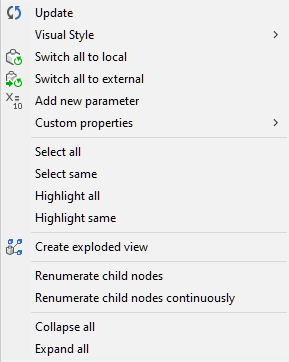

      • Selecione o componente principal (raiz) e clique o botão-direito para abrir o menu de contexto:
      • Selecione o submenu Propriedades personalizadas. Clique nos conjuntos de propriedades que você deseja habilitar para o componente raiz.

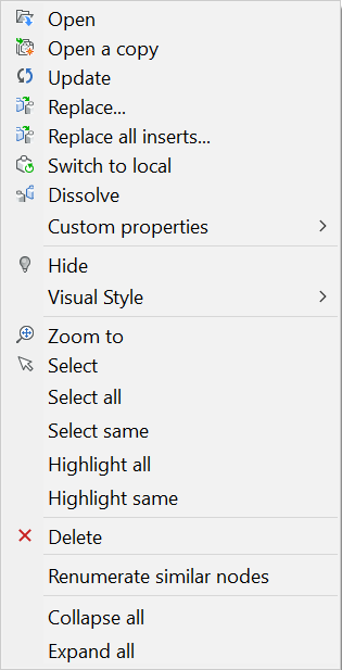

      • Selecione um componente inserido e clique o botão-direito para abrir o menu de contexto:
      • Selecione o submenu Propriedades personalizadas. Clique nos conjuntos de propriedades que você deseja habilitar para o componente inserido.
    • Defina se as propriedades no conjunto de propriedades estão visíveis no painel Propriedades alterando a propriedade Visível (10).
    Seleciona as categorias de componentes às quais o conjunto de propriedades se aplica. Atualmente, para componentes de mecânica, existem duas categorias: Componentes de Mecânica e Blocos de Mecânica (11).
    • Clique na caixa de seleção de uma categoria para selecionar todos os tipos de componentes nessa categoria
    • Clique no botão Tudo para selecionar todos os tipos de componentes em todas as categorias.
    • Clique no botão Nenhum para desmarcar todos os tipos de componentes em todas as categorias.

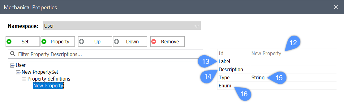

  3. Para adicionar uma propriedade ao conjunto de propriedades atualmente selecionado, primeiro selecione um conjunto de propriedades, então clique no botão +Definir para adicionar uma nova propriedade.
    Para editar a propriedade, faça o seguinte:
    • Digite um nome no Id (12).
    • Digite um nome no Rótulo (13).
    • Opcionalmente, digite uma descrição na Descrição (14).
    • Defina o tipo de propriedade (15). As opções são
      Booleano: um valor Liga ou Desl.
      Inteiro: um número inteiro entre -2147483648 and 2147483647.
      Real: uma aproximação de um número real.
      String: uma sequência de caracteres, pode ser números e letras.

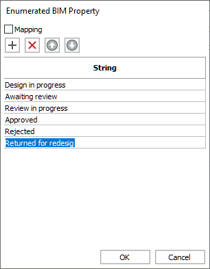

    • Você pode definir valores enumerados (16). Permite a você definir um número fixo de possíveis valores para propriedades personalizadas. Esses valores podem ser selecionados em uma lista suspensa no painel Propriedades ou Propriedades do componente no Navegador de Mecânica.
      Opcionalmente, marque a opção Mapear para adicionar uma descrição para cada valor.
