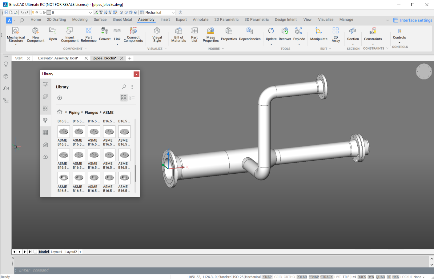

Inserir peças de tubulação em sua montagem
Para abrir o painel Biblioteca realiza uma das seguintes ações:
  • Use o comando BIBLIOTECAABRIR.
  • Clique o botão-direito em um painel da Faixa ou Barra e escolha Biblioteca na lista Painéis.
Digite um termo para pesquisa no campo de pesquisa, então arraste e solte qualquer peça padrão de tubulação do painel Biblioteca em sua montagem.
Por padrão, todas as partes da categoria Tubulação são inseridas no modo Inteligente (Smart mode), o que significa que, se você passar o mouse sobre uma peça de tubulação inserida anteriormente, o BricsCAD:
  • Copia expressões de parâmetro daquela peça, para os parâmetros correspondentes da peça que está sendo inserida.
  • Adiciona um conjunto de restrições 3D para conectar as peças.
Nota: Pressione a tecla Ctrl para trocar entre o modo Smart e o modo Regular, no qual as restrições 3D com outras peças não são geradas.
