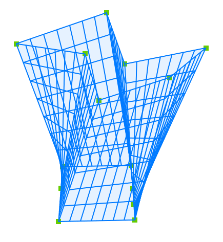

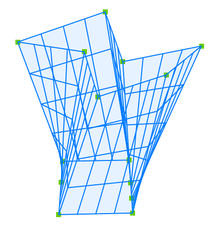

Nota: As propriedades das isolinas são editáveis no painel Propriedades, permitindo modificar o número de curvas de nível que são exibidas nas Superfícies curvas. Como exemplo, as propriedades de isolinhas foram definidas em 3 na figura da esquerda, enquanto 6 foi definido na figura da direita.
Nota: As isolinhas só são visíveis nos estilos visuais Wireframe, 2D Wireframe e X-Ray.- Elevação do UCS
