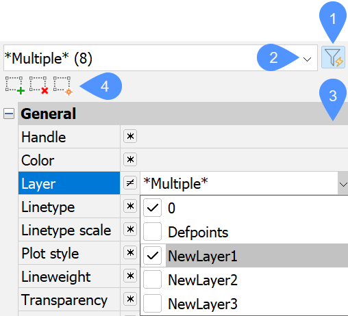

- Abra o painel Propriedades no modo Seleção Rápida (1).
- Comece por definir um conjunto de seleção de trabalho, selecionando tipos de entidade na lista suspensa Entidades (2).
- Defina filtros para o conjunto de seleção de trabalho escolhendo operadores e valores para propriedades de entidade na lista Propriedades (3).
- Clique em uma ferramenta de seleção (4) para:
- adiciona o conjunto de seleção de trabalho filtrado ao conjunto de seleção ativo (
- remove o conjunto de seleção de trabalho filtrado do conjunto de seleção ativo (
- cria um novo conjunto de seleção ativo com base no conjunto de seleção de trabalho filtrado (
- (Opcional) Repita as etapas 2 a 4.

Começando a definir um conjunto de seleção de trabalho
- Lista de entidades
Duas listas estão disponíveis para trabalhar no menu suspenso Tipos de entidade:
- A primeira lista exibe os tipos de entidade presentes no desenho.
- A segunda lista exibe os tipos de entidade presentes no conjunto de seleção existente (Seleção atual), se houver alguma.
Uma caixa de seleção e o número de entidades são exibidos para cada tipo de entidade em ambas as listas.
Selecionando tipos de entidade
- Clique no botão suspenso no menu Entidades.
A opção Todos é pré-selecionada como base para o conjunto de entidades.
- (Opcional) Selecione um ou mais tipos de entidade marcando as caixinhas de seleção na lista desejada, para definir a base do conjunto de entidades.Por exemplo:
- Para criar um conjunto de entidades de círculos com um raio específico, marque nesta etapa apenas a caixinha de seleção Círculos. A propriedade Raio fica disponível para ser usada como filtro na etapa seguinte.
- Para criar um conjunto de entidades em uma camada específica, marque nesta etapa todas as caixinhas de seleção de Tipo de entidade necessárias (ou clique Todos no topo da lista). A propriedade Camada permanece disponível para ser usada como filtro numa próxima etapa.
As propriedades comuns das entidades, na base do conjunto de entidades, são exibidas na lista Propriedades.

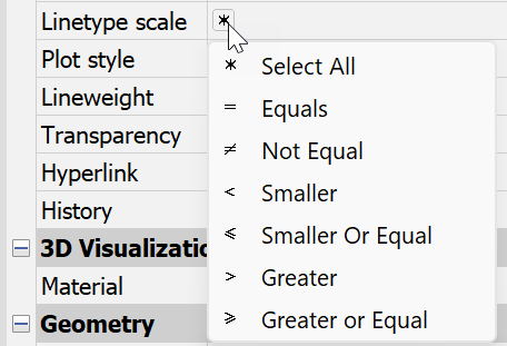

- Operadores
- Uma lista de operadores permite filtrar propriedades com base em valores. Você pode clicar no operador atual para exibir a lista e alterá-la para um operador diferente.
Por padrão, o operador Selec. Tudo (*) é definido para todas as propriedades.
- Selecionar Tudo
- Não filtra a lista de entidades com base na propriedade.
- Igual
- Filtra a lista de entidades para incluir somente as entidades cuja propriedade é igual ao valor especificado.
- Não Igual
- Filtra a lista de entidades para incluir somente as entidades cuja propriedade não é igual ao valor especificado.
- Menor
- Filtra a lista de entidades para incluir somente as entidades cuja propriedade é menor que o valor especificado.
- Menor ou Igual
- Filtra a lista de entidades para incluir somente as entidades cuja propriedade seja menor ou igual ao valor especificado.
- Maior
- Maior ou Igual
- Comparação Curinga
- Filtra a lista de entidades para incluir somente aquelas cuja propriedade de texto sem formatação corresponde aos critérios dos caracteres curinga usados na sequência de texto.
Configurar filtros (escolher operadores e valores)
- Clique no operador atual de uma propriedade (ou clique o botão-direito no campo de valor da propriedade).
Um menu de contexto é exibido.
- Selecione um operador.
