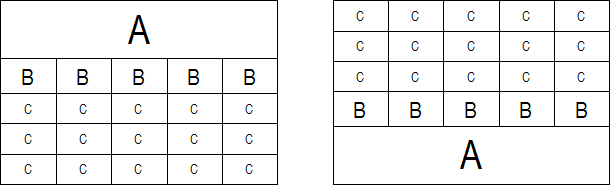

Uma tabela padrão consiste em:
- uma célula Título (A)
- uma linha de células de Cabeçalho (B)
- uma ou mais linhas de células de Dados (C).
Uma tabela pode ter uma das duas direções:
- Abaixo (linha de título na parte superior)
- Acima (linha de título na parte inferior).

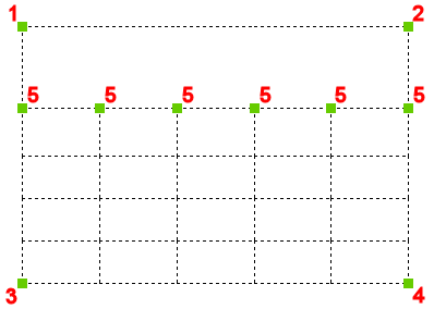

Editar uma tabela utilizando alças
Quando uma tabela é selecionada, múltiplas alças são mostradas:
- Move a tabela.
- Modifica a largura uniformemente.
- Modifica a altura uniformemente.
- Modifica a largura e altura uniformemente.
- Modifica a largura de uma coluna.

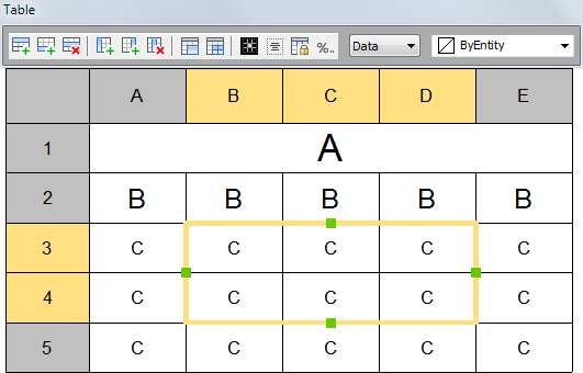

Editar uma tabela usando a barra de ferramentas de Tabela
- Para abrir a barra Tabela, faça o seguinte:
- Clique na célula que deseja editar.
- Pressione e mantenha pressionado o botão esquerdo do mouse, e defina um retângulo para selecionar várias células
- As letras das colunas e os números das linhas são exibidos.
As colunas e as linhas da seleção são destacadas.
Um retângulo com quatro alças é desenhado ao redor da seleção.
- (opção) Arraste as alças da seleção para modificar as dimensões.
- (opção) Clique em uma ferramenta na barra Tabela.
- (opção) Clique o botão-direito para abrir um menu de contexto:
- Excluir Conteúdo da Célula: exclui o texto nas células selecionadas.
- Limpar Substituições de Célula: redefine todas as propriedades de célula das células selecionadas, para as configurações de Estilo de Célula, tal como definido no Estilo de Tabela.
- Limpar Substituições de Tabela: redefine todas as propriedades de célula de todas as células, para as configurações de Estilo de Célula tal como definido no Estilo de Tabela.
- (opção) Repita as etapas 3 e 4 para continuar a editar a tabela.
- (opção) Dê um duplo clique em uma célula para editar o texto da célula.
- (opção) Faça uma das seguintes:
- Clique em outra célula.
- Pressione e mantenha o botão esquerdo do mouse, então arraste o cursor para selecionar múltiplas células.
- Clique fora da tabela para fechar a barra Tabela.
