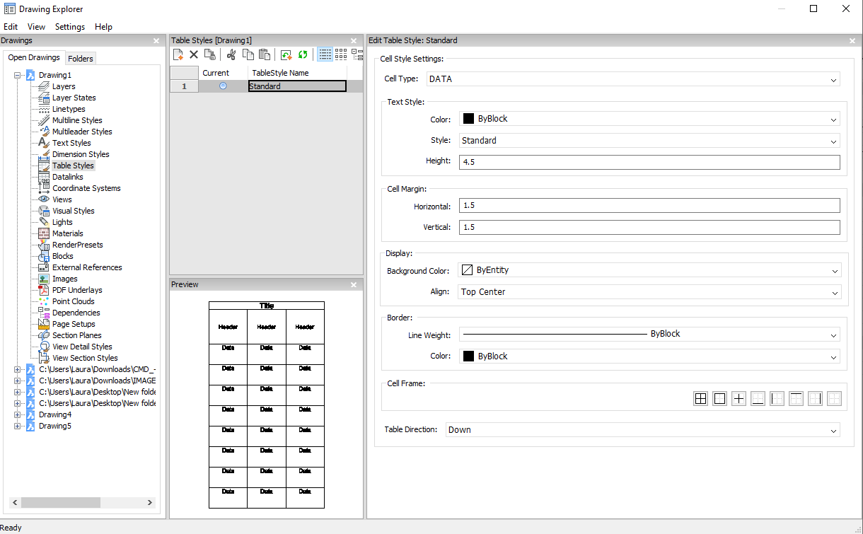

ESTILOTABELA comando [TABLESTYLE]
Abre a caixa de diálogo Explorer do Desenho com Estilos de Tabela selecionado.
Descrição
Abre a caixa de diálogo Explorer do Desenho com a seção Estilos de Tabela selecionada, para visualizar e modificar estilos de tabela no desenho atual.
Opções dentro do Explorer do Desenho
- Configurações de estilo de célula
- Define as configurações de estilo de célula para cada estilo de célula (Título, Cabeçalho, Dados) Clique na lista suspensa e escolha um estilo de célula.
- Estilo de texto
- Define a Cor, Estilo e Altura para o estilo de célula selecionado.
- Margem da Célula
- Define o espaçamento entre a borda da célula e o conteúdo da célula.
- Horizontal
- Especifica a distância entre o conteúdo da célula e as bordas verticais da célula.
- Vertical
- Especifica a distância entre o conteúdo da célula e as bordas horizontais da célula.
- Exibir
- Define a cor de fundo e o alinhamento do texto.
- Cor do fundo
- Especifica a cor do plano de fundo. Isso pode ser feito na lista suspensa ou na caixa de diálogo Cor.
- Alinhar
- Especifica um alinhamento por meio de uma lista suspensa
- Borda
- Define a espessura de linha e a cor das bordas da célula.
- EspLinha
- Define a espessura da linha por meio de uma lista suspensa.
- Cor
- Escolha uma cor de borda na lista suspensa, ou escolha Selecionar Cor para exibir a caixa de diálogo Cor.
- Quadro da Célula
- Aplica as propriedades da borda a linhas específicas que compõem os quadros das células.
- Direção da Tabela
- Determina a direção em que a tabela cresce quando você adiciona e remove linhas.
- Abaixo
- As células de título e cabeçalho na parte superior, e a tabela cresce para baixo.
- Acima
- As células de título e cabeçalho na parte inferior, e a tabela cresce para cima.
Opções do Menu de Contexto
- Novo
- Cria um novo estilo de tabela.
- Excluir
Exclui definições de estilo de tabela do desenho. As seguintes definições de estilo de tabela não podem ser excluídas:
- Estilos de tabela em uso
- Estilo de tabela 'padrão'
- Renomear
- Renomeia o estilo de tabela selecionado.
- Selecionar Tudo
- Seleciona todas as definições de estilo de tabela.
- Inverter seleção
- Desseleciona a seleção atual, e vice-versa.
- Definir como atual
- Define o estilo de tabela selecionado como o atual.
