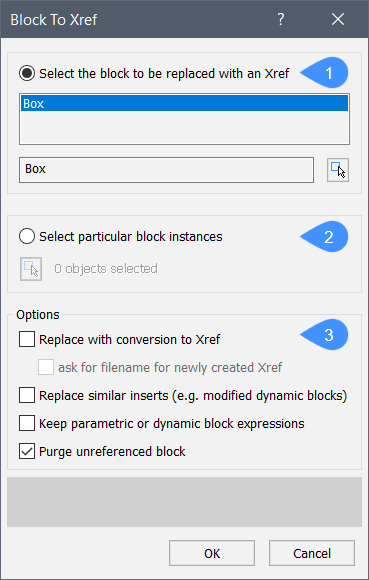

Selecione uma ou mais referências de bloco para substituir por RefEx/s.
Esse comando exibe a caixa de diálogo Bloco Para RefEx.
Nota: O nome do bloco para o RefEx é gerado a partir do nome do arquivo. Se um RefEx (ou sobreposição) com o mesmo nome já existir no desenho, o bloco será substituído usando RefEx existente.
- Selecione o bloco a ser substituído
- Selecione instâncias de blocos.
- Opções.
Seleciona todas as instâncias de bloco a ser substituídas.
Selecione instâncias de bloco específicas
Seleciona apenas instâncias de bloco específicas para substituir.
Opções
- Substituir por conversão para RefEx
Liga: salva o bloco primeiro, e então substitui o bloco pelo RefEx recém-criado.
Desl: o bloco é substituído por um RefEx.
- pedir nome de arquivo para o RefEx recém-criado
Liga: a caixa de diálogo Salvar Bloco é exibida para salvar o bloco antes de substituí-lo por um RefEx.
Nota: Se o nome do bloco selecionado for um nome de bloco dinâmico e a opção Substituir inserções semelhantes estiver Ativa, todos os blocos dinâmicos modificados serão substituídos por um RefEx. Se o bloco selecionado for uma instância de um bloco dinâmico modificado e a opção Substituir por conversão para RefEx estiver Ativa, o novo RefEx criado vai conter a definição de bloco dinâmico predefinido (não modificada) (semelhante ao comando GBLOCO que não pode salvar definições de bloco anônimo).Desl: um novo desenho é criado ao lado do desenho original com o mesmo nome do bloco.
- Substitui inserções semelhantes (ex. blocos dinâmicos modificados)
Nota: Essa opção funciona como o comando BLOCOSUBSTITUIR.Substitui todas as instâncias de um bloco e todos os seus blocos dinâmicos modificados (anônimos).Nota:
- Se a opção Selecionar instâncias de bloco específicas estiver Ativa e um bloco não-dinâmico estiver selecionado, todas as instâncias com o mesmo nome de bloco serão substituídas pelo RefEx.
- Essa opção não pode ser alterada quando a opção Substituir por conversão para RefEx também está Ativa, e a opção Selecionar instâncias de bloco específicas está selecionada, pois vários arquivos RefEx e várias definições de bloco podem ser criados para um bloco.
Desl: blocos dinâmicos anônimos (modificados) não podem ser substituídos por RefEx.Nota: Se Selecionar instâncias de bloco específicas estiver selecionada, somente as instâncias selecionadas serão substituídas por RefEx.
- Manter expressões de blocos, paramétricos ou dinâmicos
- Mantém expressões do bloco substituído quando o bloco de substituição tem parâmetros com os mesmos nomes.
- Eliminar bloco não-referenciado
- Remove instâncias de blocos sem referência.
