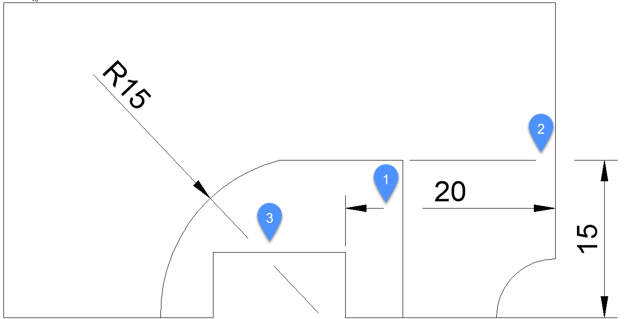

O comando permite quebrar entidades como linhas de dimensão, linhas de extensão ou chamadas, por um determinado objeto e este comando também pode remover quebras.
A entidade de dimensão pode ser quebrada em diferentes entidades: a própria linha de dimensão (1), na linha de extensão (2) ou na chamada (3).
