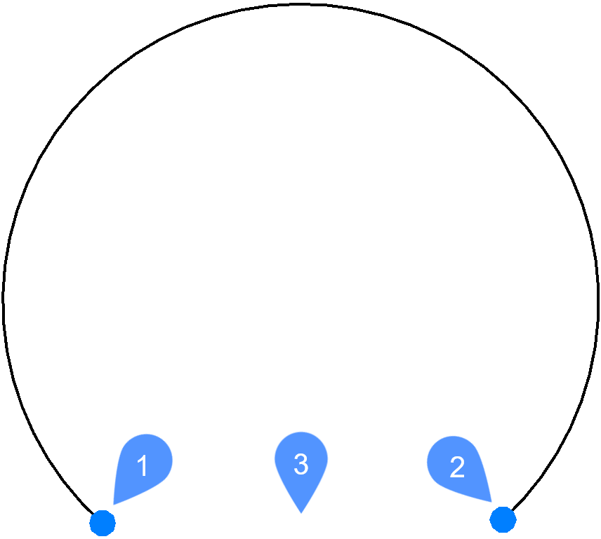

Ao interromper entidades, você deve especificar dois pontos para a quebra. A porção que fica entre os dois pontos de quebra será removida.
Em arcos e círculos, a quebra ocorre no sentido anti-horário do primeiro para o segundo ponto de quebra.
Nota: Por predefinição, o ponto que você usa para selecionar a entidade se torna o primeiro ponto de quebra.
  1. Primeiro ponto de quebra
  2. Segundo ponto de quebra
  3. Porção removida
