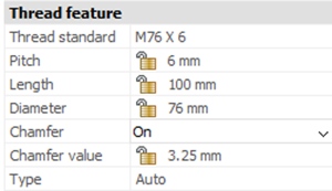

Selecionar uma face cilíndrica e especificando os valores de passo e comprimento, um recurso de rosca será criado, que será representado de acordo com os padrões de desenho nas vistas do desenho. Com o comando ATUALIZARVISTA, as alterações serão aplicadas nas vistas do desenho.
Os recursos de rosca são exibidos no Navegador de Mecânica, onde você pode editar os parâmetros da rosca.

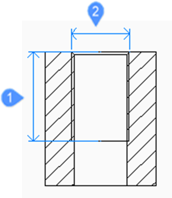

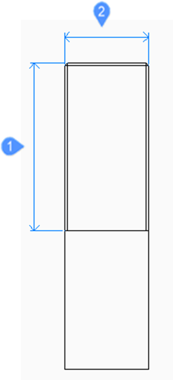

Abaixo, você pode ver o resultado dos comandos VISTABASE e VISTACORTE.
- Comprim
- Diâmetro
