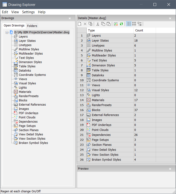

EXPLORER comando
Abre a caixa de diálogo Explorer do Desenho.
Icone:
Descrição
Abre a caixa de diálogo Explorer do Desenho na última aba ou categoria usada, para gerenciar definições e conteúdo de referência que foi usado no desenho.
Nota: Pressione F1 para acessar a Ajuda. Para fechar, pressione X.
