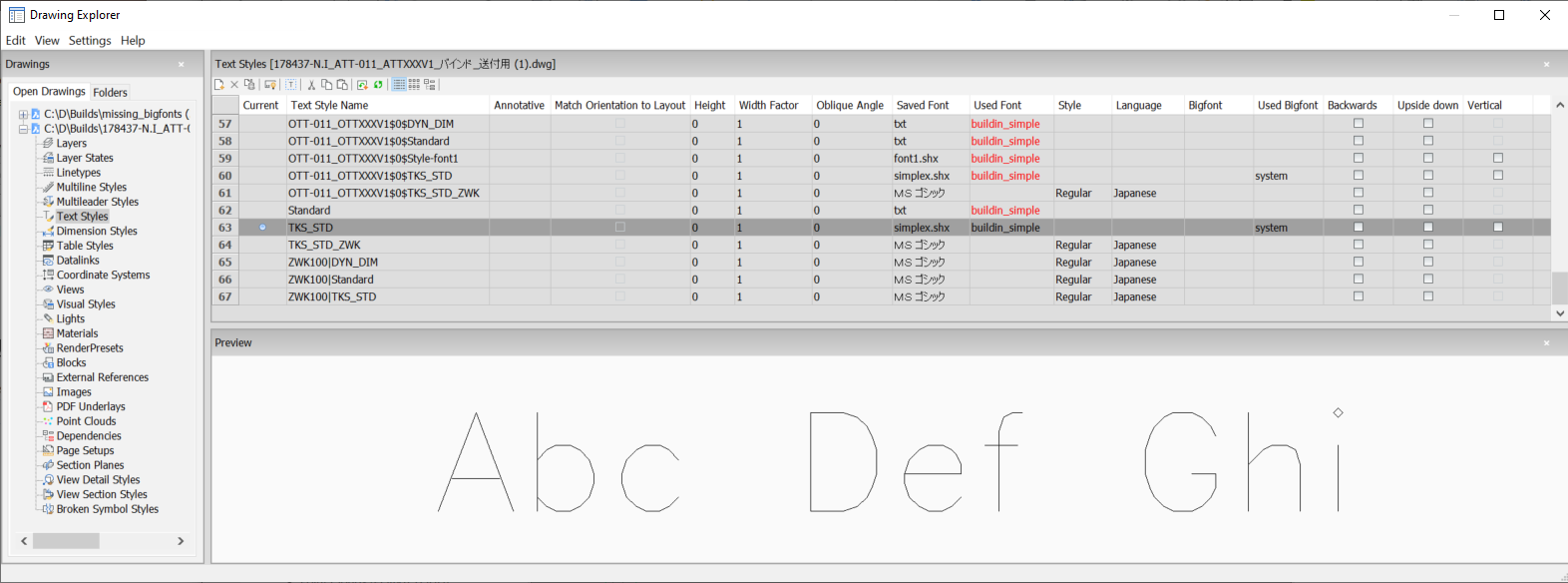

ESTILO comando [STYLE]
Abre a caixa de diálogo Explorer do Desenho com Estilos de Texto selecionados.
Icone:
Alias: DDSTYLE, EXPFONTS, EXPSTYLE, EXPSTYLES, ST
Descrição
Abre a caixa de diálogo Explorer do Desenho com a categoria Estilos de Texto selecionada, para visualizar e modificar estilos no desenho atual.
Opções dentro do Explorer do Desenho
Atual
Designa o atual estilo de texto. Esse é o estilo usado por predefinição pelos comandos TEXTO e TEXTOM.

Visualizar
Mostra como é o estilo atual: a fonte com as propriedades aplicadas.
