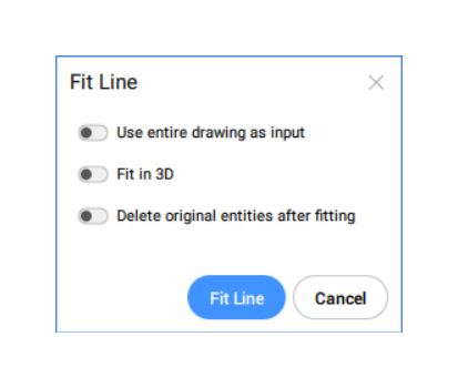

O comando abre o painel de comando Ajustar Linha.
As opções no comando AJUSTLINHA são as mesmas que as opções no painel de comando Ajustar Linha.

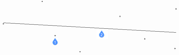

- Pontos usados pelo comando para ajustar a linha.
- Linha ajustada aos pontos.

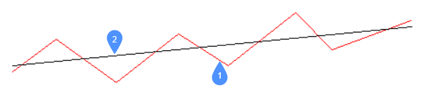

- Polilinha usada pelo comando para ajustar a linha.
- Linha ajustada à polilinha.

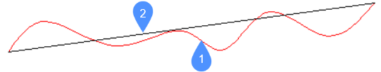

- Spline usada pelo comando para ajustar a linha.
- Linha ajustada à spline.
Opções dentro do comando
- use o desenho Inteiro
- Use todas as entidades no desenho como entrada.
- Ajustar em 3d
Essa opção se aplica quando uma ou mais entidades de entrada não estão no plano XY.
Se estiver marcado, o arco ou círculo resultante será criado no espaço 3D, caso contrário, as entidades de entrada serão projetadas primeiro no plano-XY.
Nota: O plano XY usado para projeção é o atual UCS (Sistema de Coordenadas do Usuário). Isso permite que o usuário faça o ajuste em qualquer plano.
- Excluir entidades originais, após o ajuste
- Quando essa opção é definida como Sim, as entidades iniciais são excluídas.
- Opções de seleção (?)
Permite escolher um método de seleção. Consulte o comando SELECIONAR.
