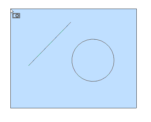

dentro da Janela
Seleciona todas as entidades que estão inteiramente dentro de uma janela de seleção retangular. O contorno da janela de seleção é desenhado, preenchido com azul transparente.

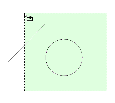

Janela cruzada
Seleciona todas as entidades que estão dentro e as que cruzam uma janela de seleção retangular. O contorno da janela de seleção é desenhado em uma linha tracejada, preenchida com azul transparente.

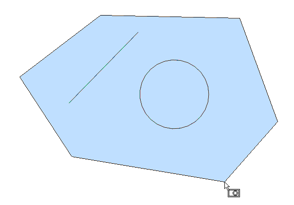

Polígono Janela
Seleciona todas as entidades totalmente dentro de uma janela poligonal de seleção. O contorno do polígono de seleção é desenhado, preenchido com azul transparente.

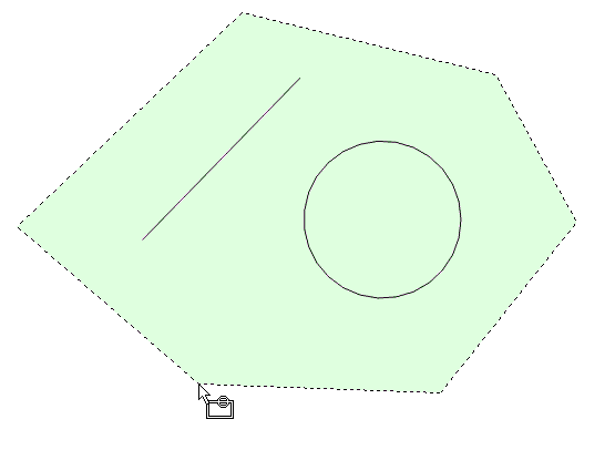

Polígono Cruzado
Seleciona todas as entidades que estão dentro e as que cruzam uma janela de seleção poligonal. O contorno do polígono de seleção é desenhado com uma linha tracejada, preenchida com verde transparente.

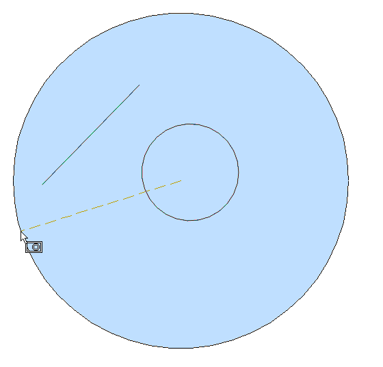

Círculo Janela
Seleciona todas as entidades totalmente dentro de uma janela circular de seleção. O contorno do círculo de seleção é desenhado, preenchido com azul transparente.

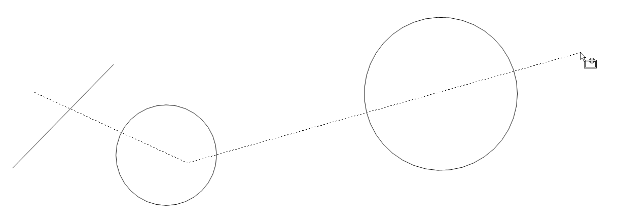

Cerca
Seleciona todas as entidades que cruzam as linhas de seleção da cerca.
