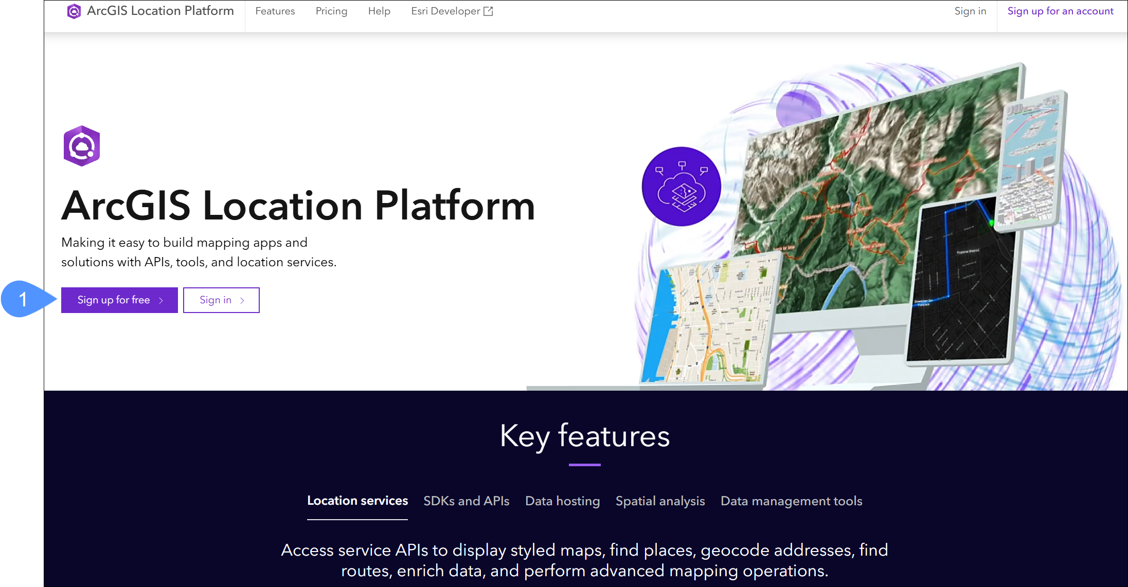

  1. Inscreva-se para uma conta gratuita na ArcGIS Location Platform. Clique no botão Cadastrar-se gratuitamente (1) e preencha todas as informações necessárias.
    Nota: Ocasionalmente, a Esri pode bloquear novas inscrições sem um motivo claro. Se isso acontecer, envie um e-mail para accounts@esri.com para resolver o problema.

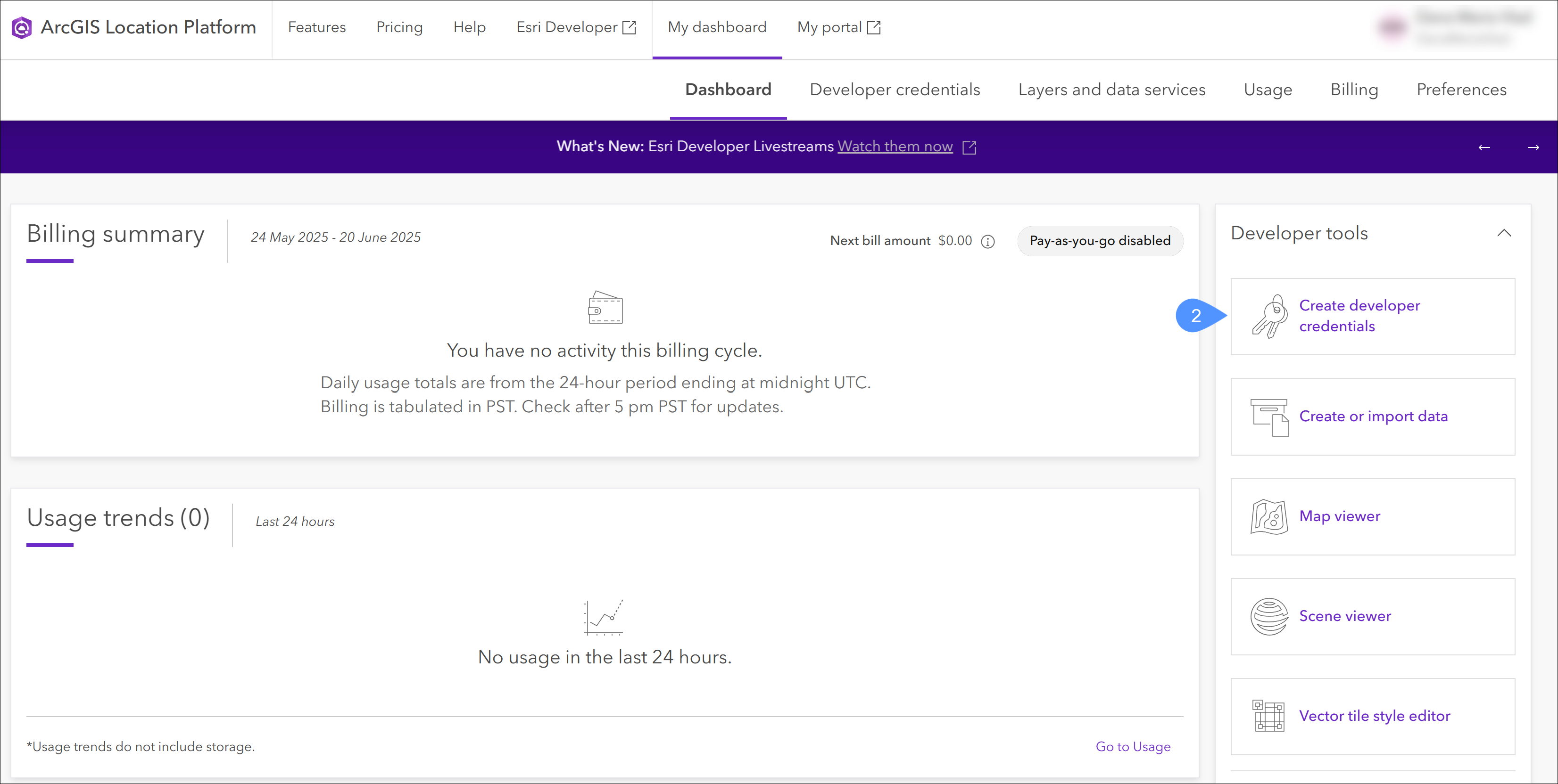

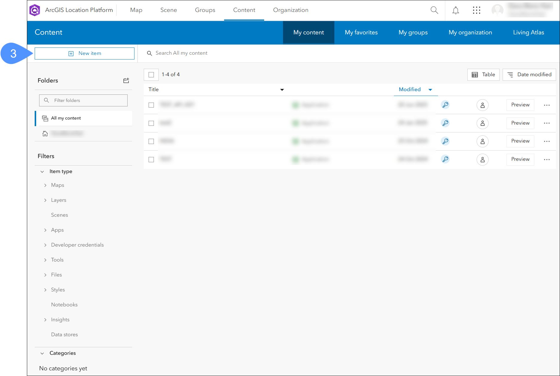

  2. Após se cadastrar, faça Log In e acesse a Plataforma de localização ArcGIS > My dashboard, vá para a aba Credenciais do desenvolvedor, e selecione a opção para Gerenciar credenciais de desenvolvedor (2), que abre uma nova janela.

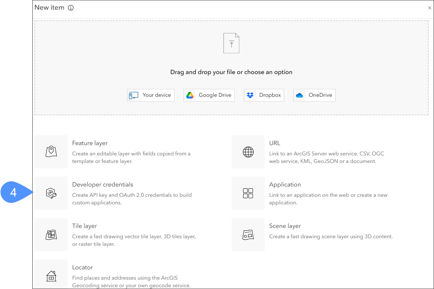

  3. Escolha Novo item (3).
  4. Selecione Credenciais de desenvolvedor (4).

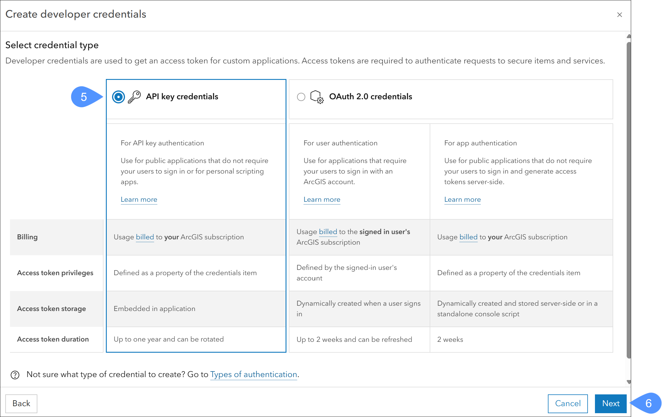

  5. Escolha as credenciais da chave API key credentials (5) e clique em Próx (6).
  6. Escolha Private application with selected privileges and access (Aplicação privada com privilégios e acesso selecionados) (7) para usar essas credenciais e clique Próximo (8).

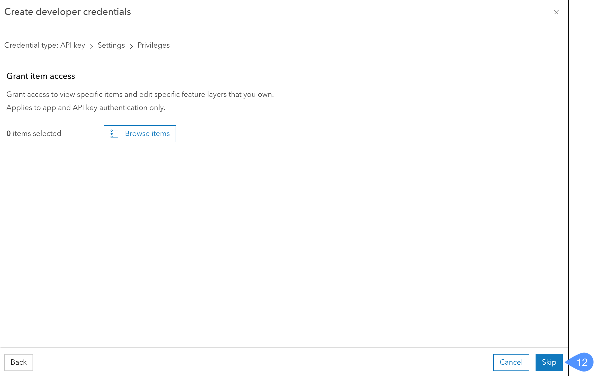

  7. Clique Sem acesso ao item (9) se o seu token não exigir acesso ao item. Então clique Próximo (10).

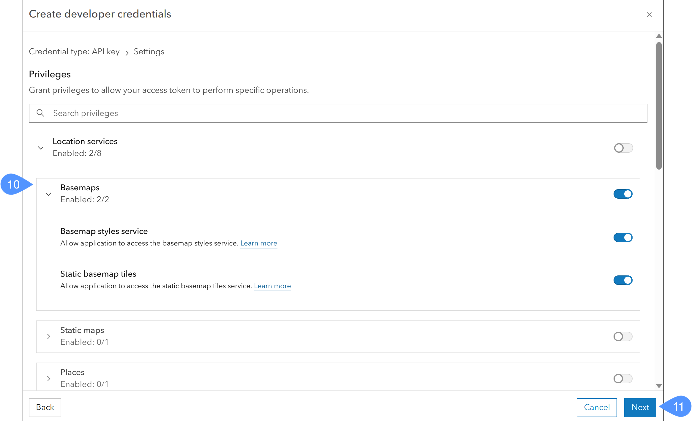

  8. Sob a aba Privileges (Privilégios), selecione Basemaps (Mapas Base) (11) e clique em Próximo (12).
    Nota: Certifique-se de que o Basemap styles service (Serviço de estilos dos mapa base) e os Static basemap tiles (beta) (blocos de mapa base estático - em fase beta) estejam selecionados.

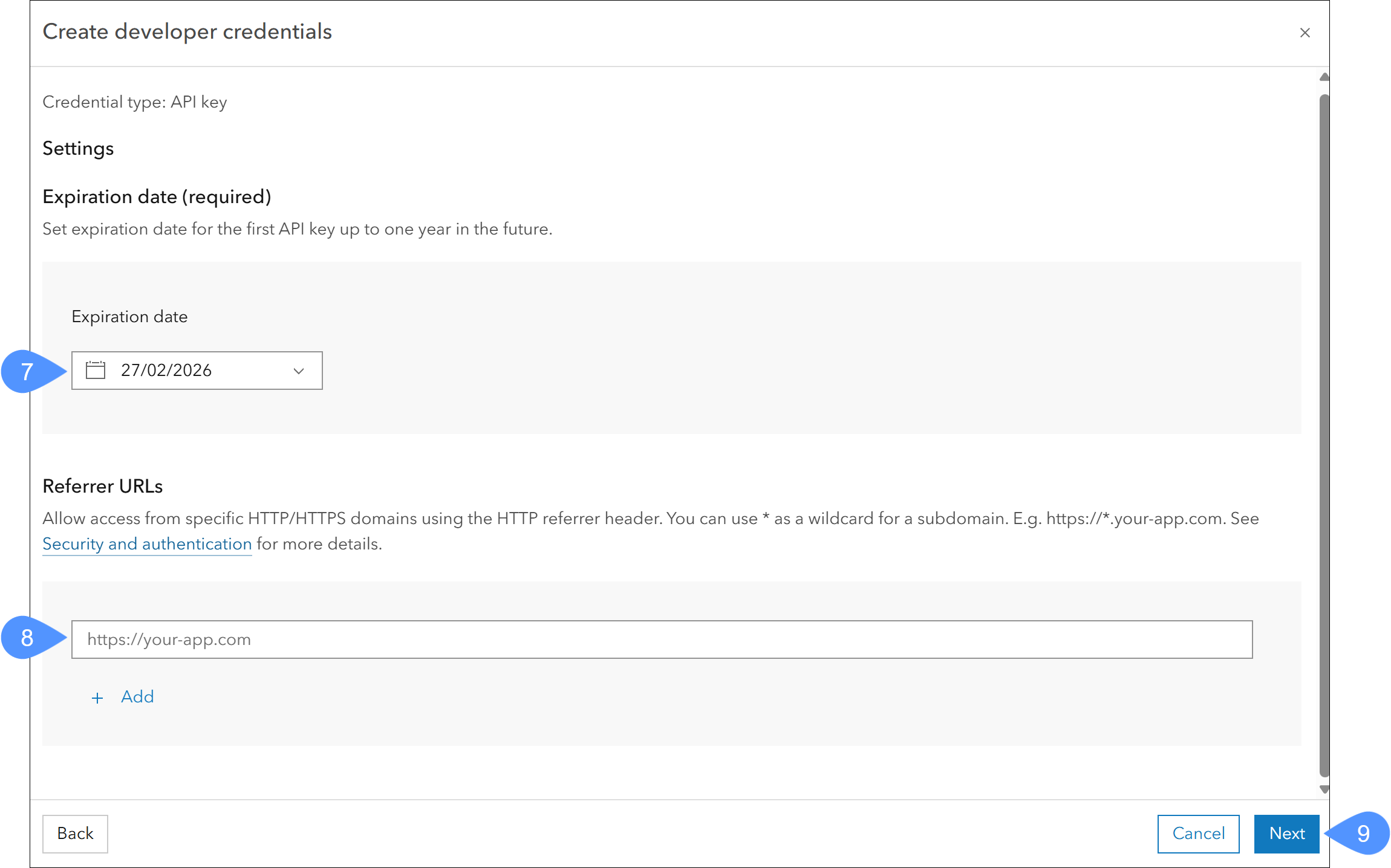

  9. Defina uma Expiration date (Data de expiração) (13) para a chave da API.
    Nota: A data de expiração padrão é de 90 dias a partir da criação, mas pode ser estendida até o máximo de um ano. Quando a chave de API atual expirar, você deverá gerar uma nova.
    Você pode ignorar a seção Referrer URLs (URLs de referência) (14), mas deve certificar-se que o campo está vazio.
    Clique Próximo (15).

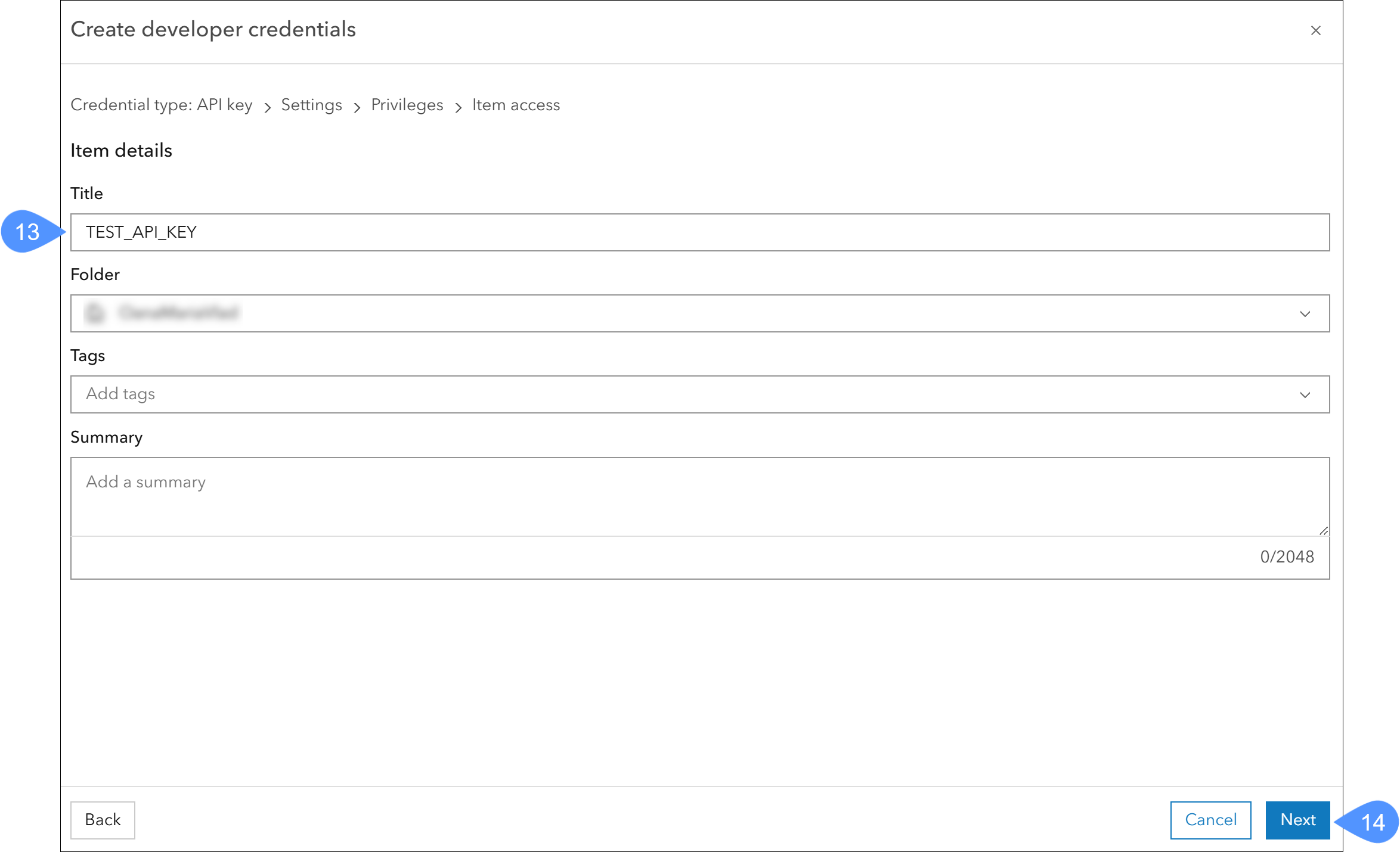

  10. Entre um Título (16). O restante dos campos podem ser ignorados. Clique Próximo (17).

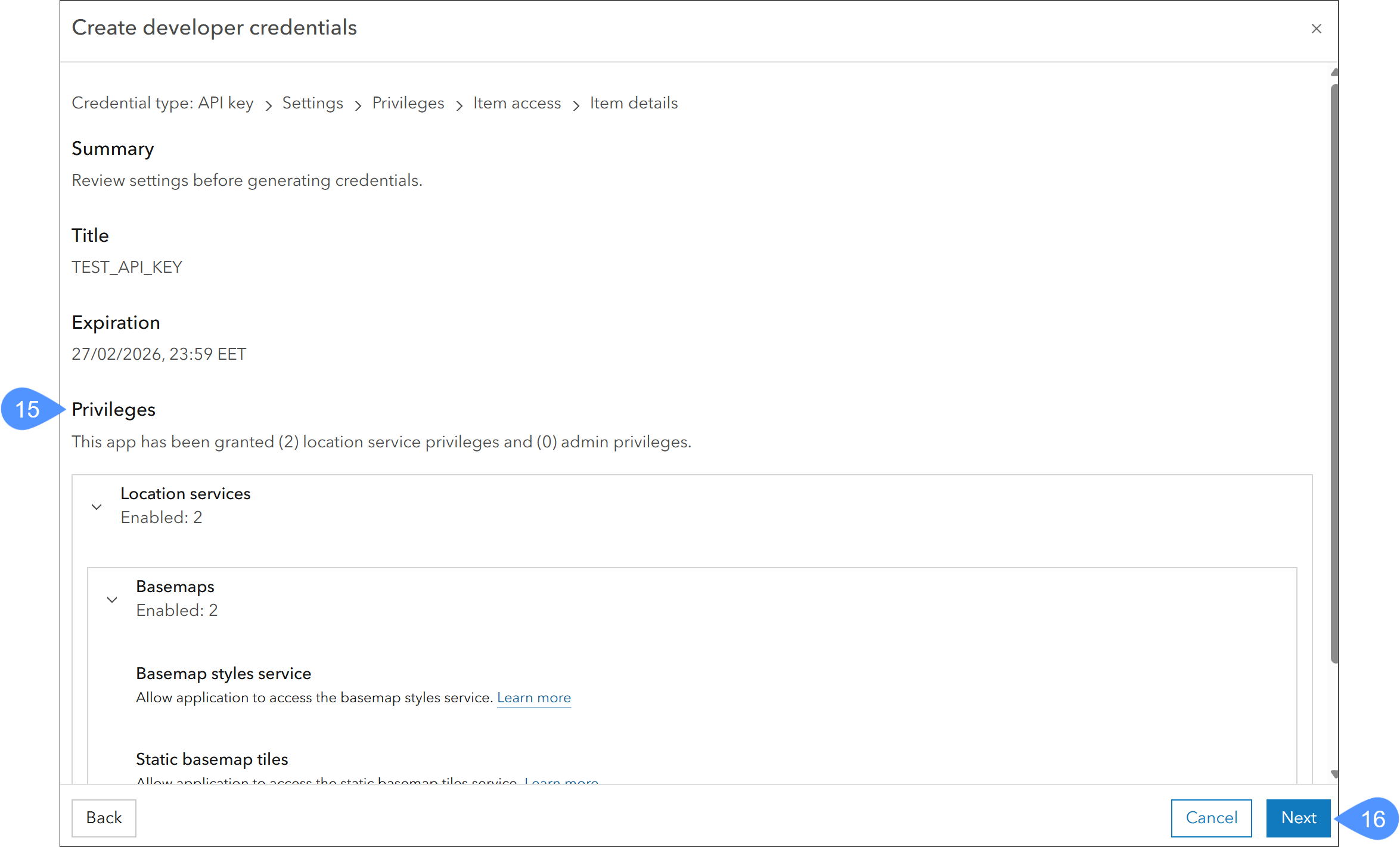

  11. No Resumo, certifique-se de que os privilégios incluam tanto o Basemap styles service (Serviço de estilos de mapa base) quanto os Static basemap tiles (Blocos de mapa base estático) (18). Clique Próximo (19).

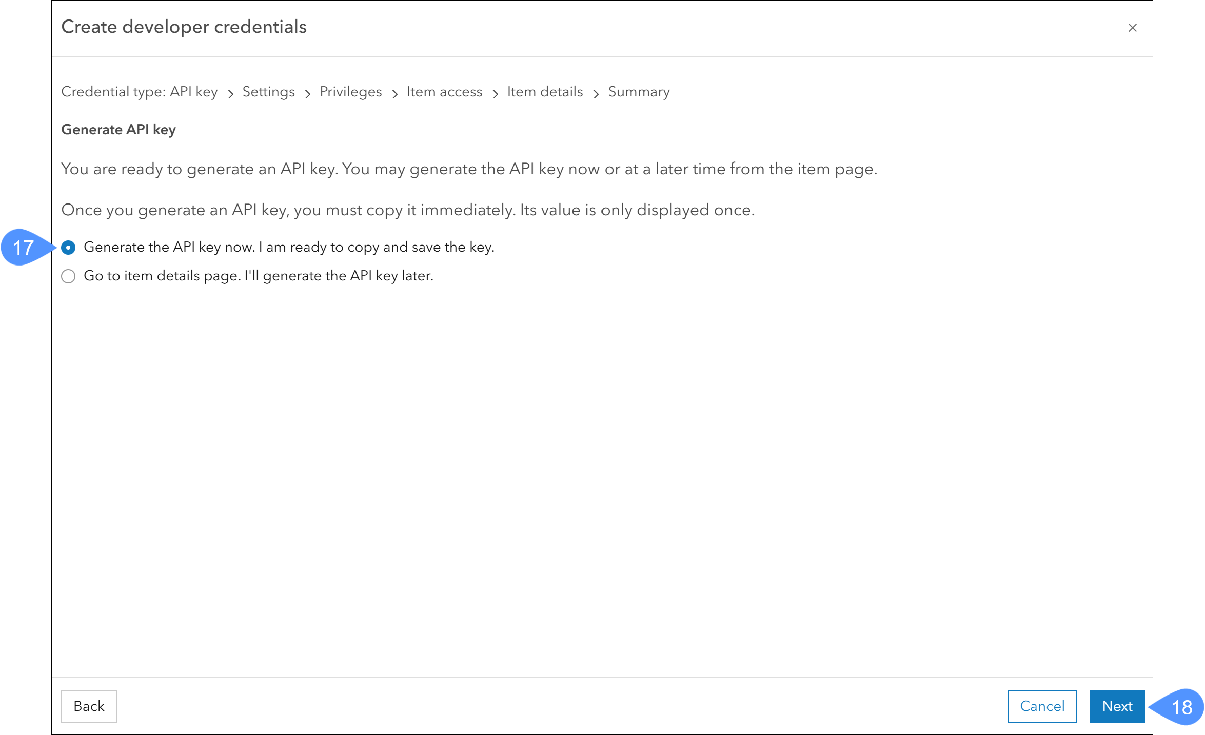

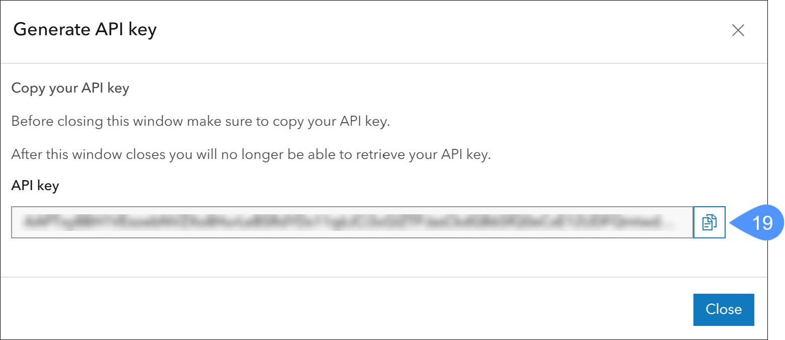

  12. Selecione Generate the API key now. I am ready to copy and save the key (Gerar a chave da API agora. Estou pronto para copiar e salvar a chave) (20) e clicar em Próximo (21).
  13. Copie a chave API key (22) e feche a janela.
    Nota: Certifique-se de copiar a chave da API e salvá-la em um local seguro, pois ela não será armazenada na sua conta da Esri.

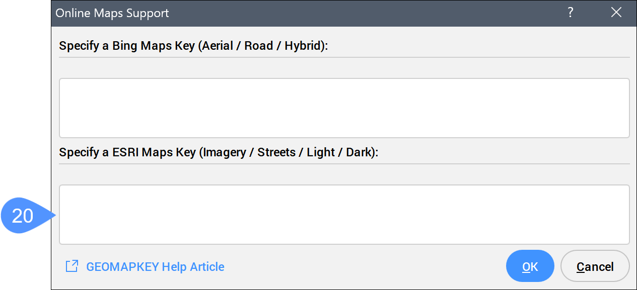

  14. Entre em BricsCAD e execute o comando GEOMAPKEY para abrir a caixa de diálogo Suporte a Mapas Online. Então entre a chave da API no campo Esri Key (23) e clique OK.
  15. Execute o comando MAPAGEO e selecione um mapa da Esri.
    A linha de comando vai solicitar:
    Selecione o tipo de mapa [[open street Map/esri Imagery/esri Streets/esri Light/esri Dark/esri Hybrid/Desl] <Desl>:
