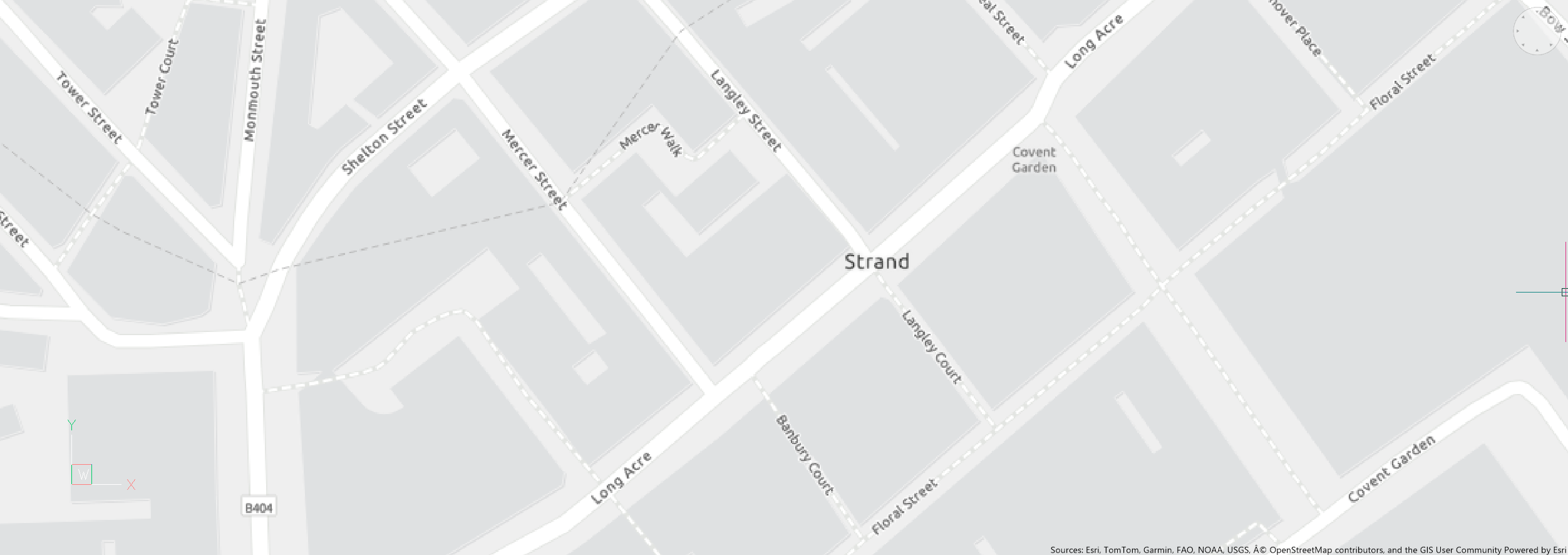

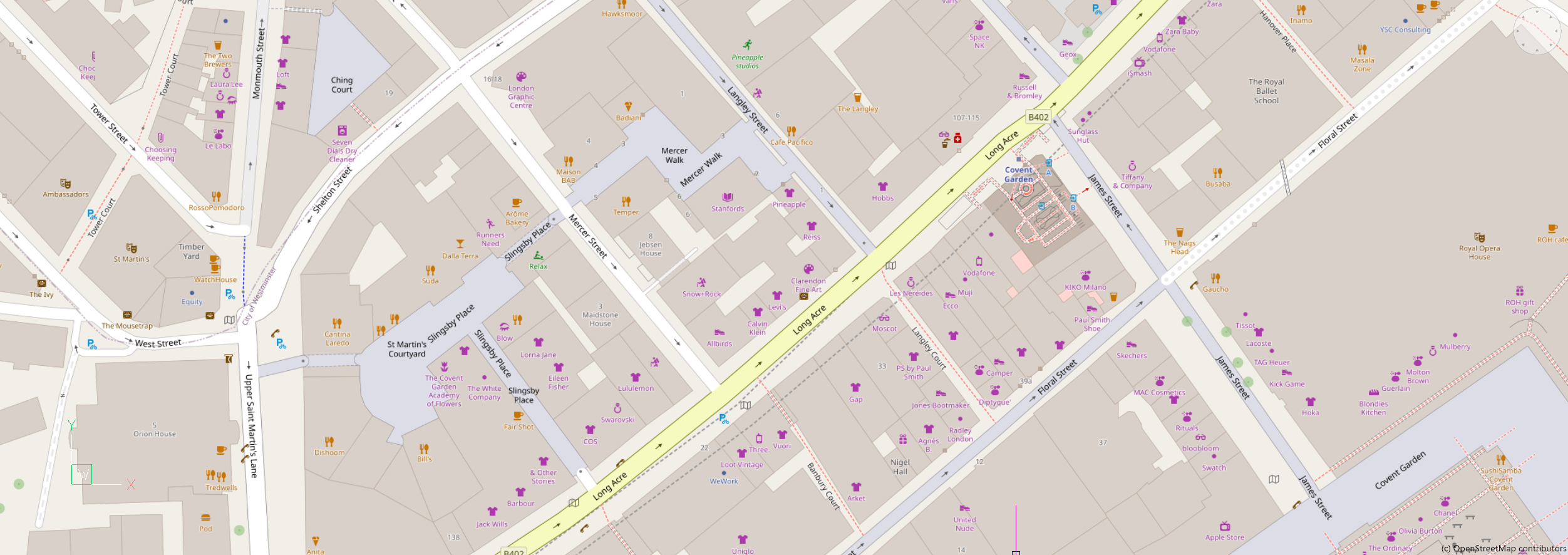

- open street Map
- O mapa é exibido no estilo de mapa Open street Map.Nota: A origem do mapa pode ser alterada através da variável de sistema GEOMAPOSMMODE.

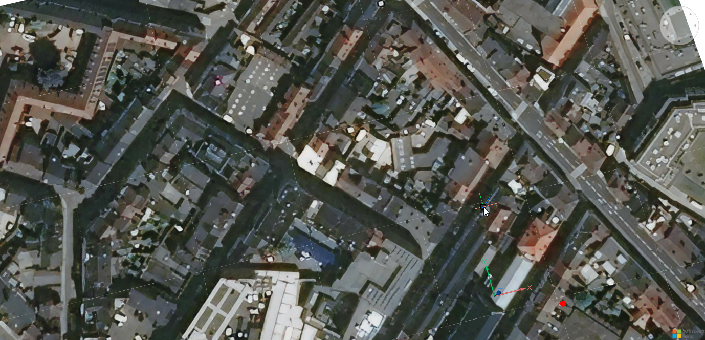

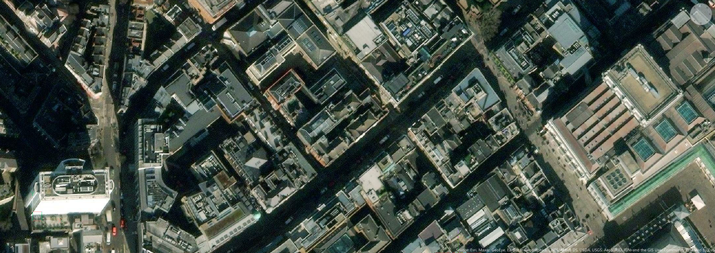

- esri Imagery
- O mapa é exibido no estilo de mapa Imagery.

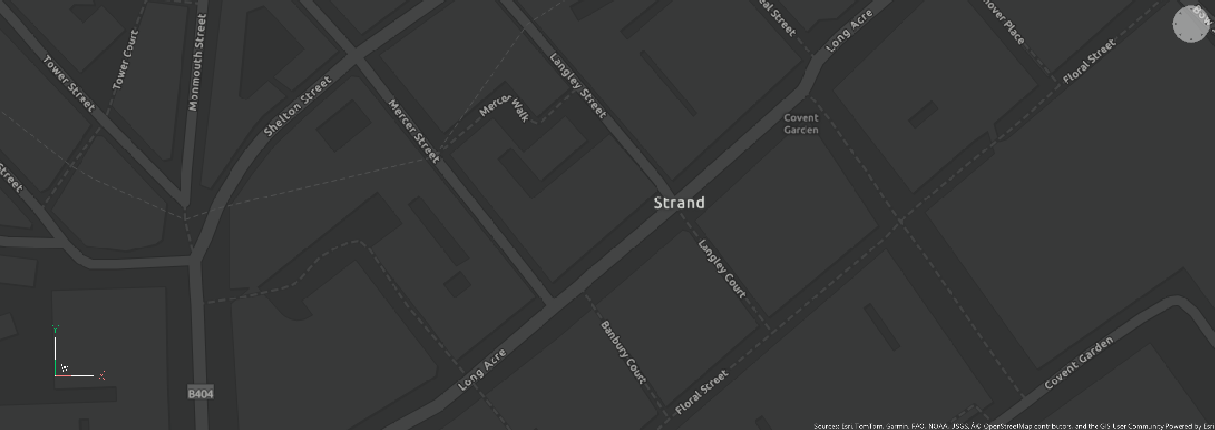

- esri Dark
- O mapa é exibido no estilo de mapa Dark.

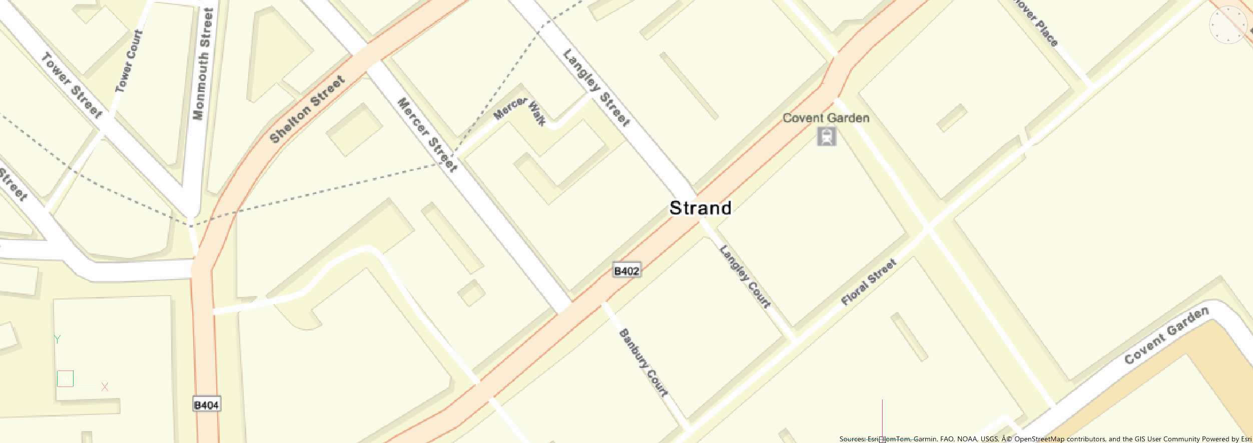

- esri Hybrid
- O mapa é exibido em estilo Hybrid de mapa, combinando estilo de mapa Imagery com rótulos.Nota: A origem dos rótulos pode ser alterada através da variável de sistema GEOMAPHYBRIDMODE.
