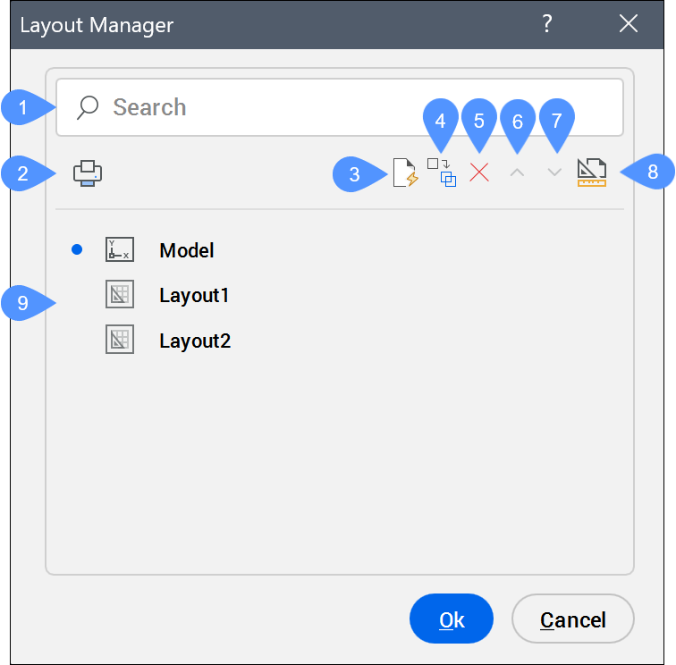

GERENCIARLAYOUT comando [LAYOUTMANAGER]
Abre a caixa de diálogo Gerenciador de Layout.
Descrição
Abre a caixa de diálogo Gerenciador de Layout para ver, criar, copiar e excluir layouts no desenho atual.
  1. Pesquisar
  2. Publicar
  3. Adicionar novo layout
  4. Copiar layout(s) selecionado
  5. Excluir um ou vários layouts
  6. Move acima
  7. Mover abaixo
  8. Config. Página
  9. Lista de Modelo e layouts
Pesquisar
Pesquisa um nome de layout e exibe somente o layout pesquisado. Isso é útil quando um desenho contém muitos layouts.
Publicar
Abre a caixa de diálogo Publicar.
Adiciona um novo layout à lista.
Copia o(s) layout selecionado para a lista.
Exclui um ou vários layouts da lista.
Move acima
Mover os layouts selecionados para cima na lista.
Mover abaixo
Mover os layouts selecionados para baixo na lista.
Config. Página
Abre a caixa de diálogo Configurar Página.
Exibe os layouts disponíveis e permite que você defina o Layout Atual.
Nota:
  • Ao clicar o botão-direito no nome do layout, um menu de contexto abre com as opções: Renomear Layout, Copiar Layout, Publicar, e Excluir.
  • O layout atual é marcado na lista com um ponto azul.
  • Clique na frente do nome da camada e do ícone, para defini-la como a camada Atual.
  • Clique duas vezes no nome do layout para renomeá-lo.
