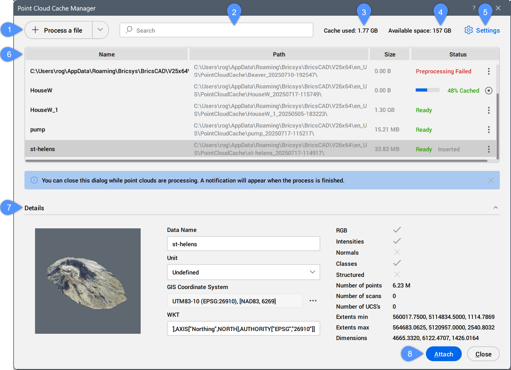

- Processar um arquivo
- Pesquisar
- Cache usado
- Espaço disponível
- Configurações
- Tabela de digitalizações
- Detalhes
- Anexar
Permite selecionar um novo arquivo de Nuvem de pontos para pré-processar, e então anexá-lo a partir da caixa de diálogo Anexar Nuvem de Pontos. Veja também o artigo Anexar Nuvem de Pontos caixa de diálogo.

Pesquisar
Exibe na tabela de escaneamentos somente as Nuvens de pontos contendo a string de pesquisa digitada. Os resultados são filtrados à medida que você digita.
Cache usado
Especifica a quantidade total de cache usado.
Espaço disponível
Exibe a quantidade total de cache disponível.
Configurações
Abre a caixa de diálogo Configurações para definir o valor da variável de sistema POINTCLOUDCACHEFOLDER que especifica a(s) pasta onde os arquivos de cache da Nuvem de pontos são armazenados.
Lista as varreduras de nuvem de pontos pré-processadas disponíveis.

Detalhes
Exibe todos os metadados disponíveis da Nuvem de pontos pré-processada selecionada.
- Nome dos Dados
- Exibe o nome da Nuvem de pontos.
- Unid.
- Exibe a unidade da Nuvem de pontos. Clique no botão do menu suspenso e selecione uma unidade na lista.
- Sistema de Coordenadas GIS
- Exibe o Sistema de Coordenadas GIS da Nuvem de pontos.
Clique no botão de menu para abrir a caixa de diálogo Escolher o Sistema de Coordenadas GIS e selecione um Sistema de Coordenadas GIS.
Clique no botão Remover (
) para remover as informações GIS do arquivo de Nuvem de pontos selecionado.
- WKT
- Exibe a string WKT a ser convertida em um Sistema de Coordenadas GIS.
Anexar
Abre a caixa de diálogo Anexar Nuvem de Pontos para anexar a entrada de cache selecionada ao desenho atual.
Você também pode clicar duas vezes em uma entrada do cache para abrir a caixa de diálogo Anexar Nuvem de Pontos e anexar essa.
