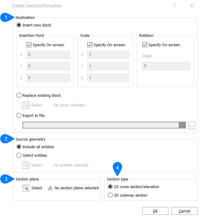

Abre a caixa de diálogo Criar corte/elevação.
A caixa de diálogo Criar Corte/Elevação salva planos de corte como blocos inseridos no desenho atual, ou salvos no disco como arquivos DWG.
- Destino
- Geometria de origem
- Plano de corte
- Tipo de corte
Destino
Define onde o bloco será colocado no desenho.
- Inserir novo bloco
- Insere o corte criado como um novo bloco no desenho. O ponto de inserção, escala, e a rotação podem ser especificados.
- Ponto de inserção
- Permite especificar o ponto de inserção no Model Space após clicar no botão OK, se o botão 'Especificar Na-tela' estiver selecionado.
- X/Y/Z
- Define as coordenadas onde o bloco deve ser inserido, disponível somente se o botão 'Especificar Na-tela' estiver marcado.
- Escalar
- Permite especificar o fator de escala no Model Space depois de clicar no botão OK, se o botão 'Especificar Na-tela' estiver marcado.
- X/Y/Z
- Define os fatores de escala de direção X, Y, Z individuais, disponíveis somente se o botão 'Especificar Na-tela' estiver desativado.
- Rotação
- Permite especificar o ângulo de rotação no Model Space depois de clicar no botão OK, se o botão 'Especificar Na-tela' estiver marcado.
- Angulo
- Define o ângulo de rotação do corte/elevação inserida.
- Substituir bloco existente
- Substitui um bloco existente no desenho. Este bloco será substituído pelo corte criado
- Selecionar
- Permite selecionar o bloco a ser substituído no Model Space.
- Exportar para arquivo
Abre a caixa de diálogo Selecionar Arquivo a Exportar. Aqui você pode selecionar um arquivo para exportar o corte criado.
Geometria de origem
Especifica as entidades que serão incluídas ,do desenho.
- Incluir todas as entidades
- Seleciona toda a geometria 3D no desenho (inclui sólidos 3D, superfícies 3D, malhas de poliface e faces 3D).
- Selecionar entidades
- Permite selecionar as entidades a ser incluídas no Model Space.
Plano de corte
Seleciona o plano de corte a ser convertido em um bloco.

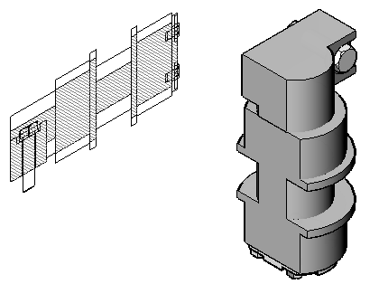

Tipo de corte
Determina o tipo de bloco de plano de corte a ser criado.
- Corte 2D transversal/elevação
- Usa as configurações de corte 2D definidas pela categoria Planos de Corte na caixa de diálogo Explorer do Desenho para criar o bloco (veja o artigo CONFIGPLANOCORTE comando).
- Corte 3D a remover
- Usa as configurações de corte 3D definidas pela categoria Planos de Corte da caixa de diálogo Explorer do Desenho para criar o bloco (veja o artigo CONFIGPLANOCORTE comando).
