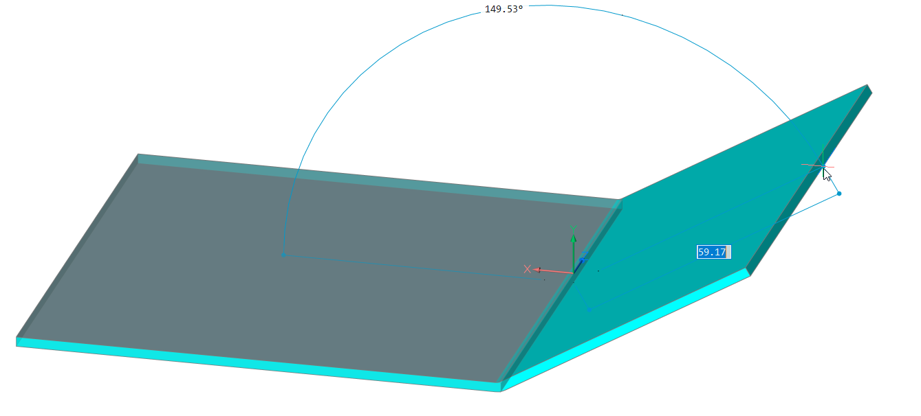

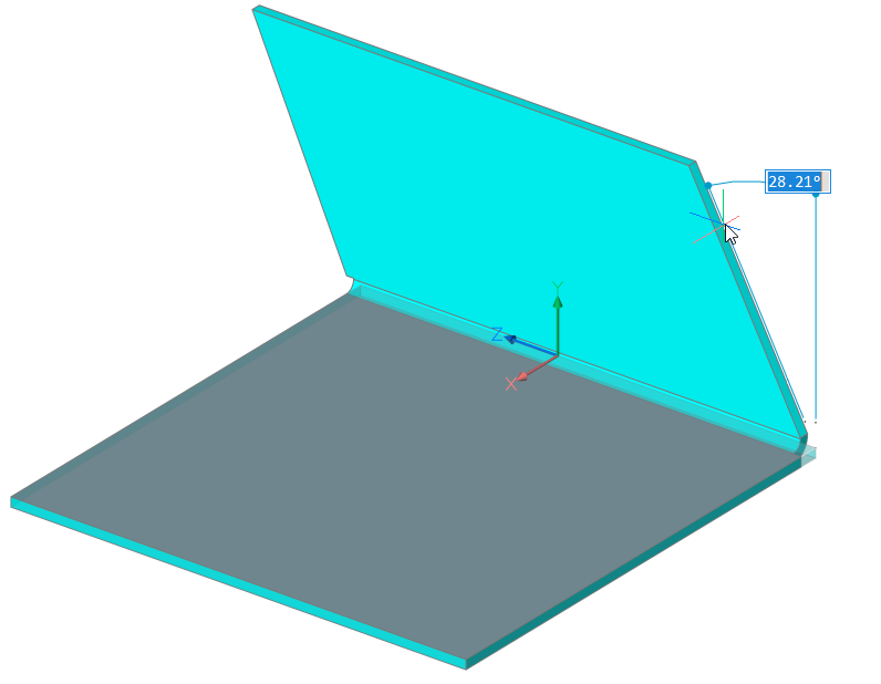

- Angulo
- Permite definir primeiro o ângulo da flange, então o comprimento.

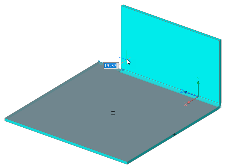

- Comprim
- Permite definir primeiro o comprimento do flange, e então o ângulo.

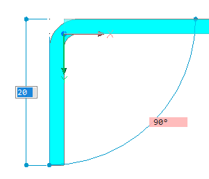

- Raio
- Define o raio da dobra conectada à nova flange.

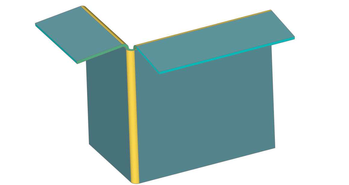

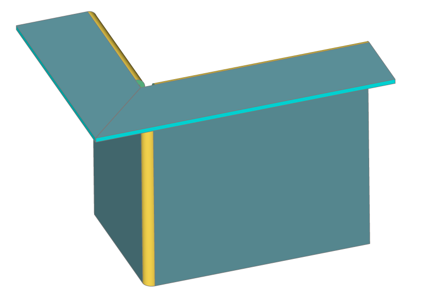

- Alternar conexão
- Alterna entre conectar ou não conectar flanges adjacentes ao criar duas ou mais flanges simultaneamente.
