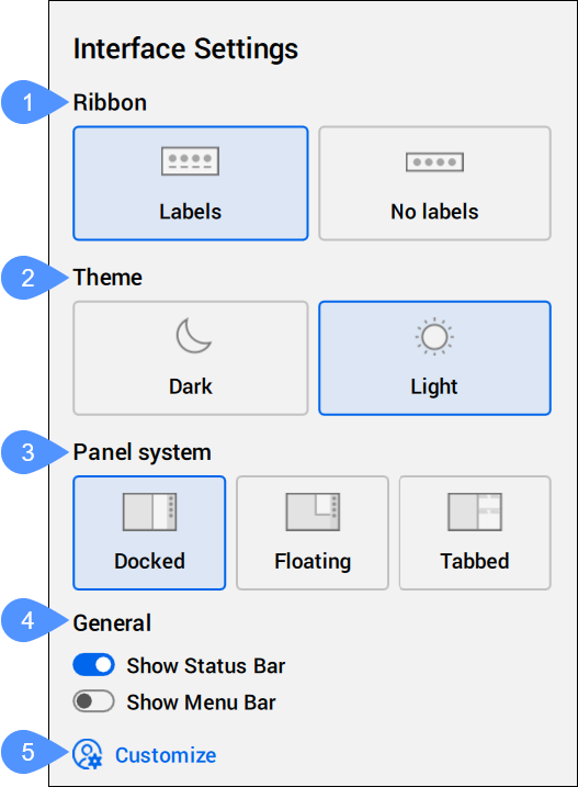

A caixa de diálogo Configurar Interface permite que você gerencie a exibição da interface do seu espaço de trabalho no BricsCAD.
Clique no botão Configurar Interface para abrir a caixa de diálogo Configurar Interface.
O botão Configurar interface está localizado no canto superior direito da Faixa de opções. A variável de sistema RIBBONSETTINGSENABLED controla se o botão é exibido ou não.
Tema
Define o tema da cor da interface.
- Escuro
- Define o tema da interface para escuro.
- Leve
- Define o tema da interface para claro.
Faixa de Opções
Define o modo de exibição da Faixa de opções.
- Rótulos
- Exibe as etiquetas da Faixa de opções.
- Sem rótulos
- Oculta os rótulos da Faixa de opções.
Sistema de Painéis
Define como os painéis são exibidos quando abertos.
Nota: Essa configuração é armazenada pela variável de sistema STACKPANELTYPE.
- Abas
- Painéis são organizados como abas de texto horizontais, em ambos os lados da tela. O espaço de desenho é redimensionado dependendo da largura dos painéis.
- Submenu
- Os painéis são organizados como abas de ícones verticais. A área de desenho não é redimensionada quando um painel é aberto.
- Recolhível
- Os painéis são organizados como abas de ícones verticais. O espaço de desenho é redimensionado dependendo da largura do painel selecionado.
Geral
Permite ligar e desligar diversos componentes da interface:
- Mostrar Barra de Status
- Mostrar Barra Menu
Personalizar
Exibe a caixa de diálogo Personalizar, permitindo que você personalize a interface do usuário do BricsCAD.
