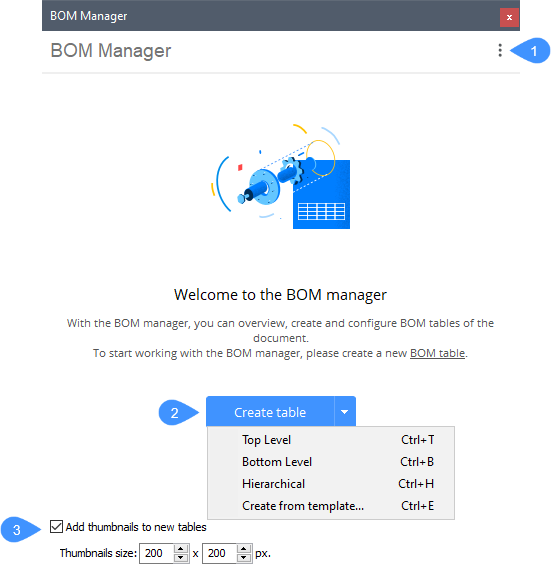

  1. Menu
  2. Criar uma tabela
  3. Adicionar miniaturas a novas tabelas
Menu
Altera a configuração para adicionar coluna de miniatura a qualquer nova tabela de BOM.
Exibir avisos
Controla a exibição de mensagens de aviso durante a criação ou atualização de tabelas BOM.
Definir template padrão
Define um arquivo de template padrão para a tabela de lista BOM.
Criar uma tabela
Nota: A variável do sistema BOMTEMPLATE define o caminho para o arquivo com o template BOM padrão que será usado para criar novas tabelas BOM.
Nota: Se a variável de sistema BOMTEMPLATE estiver vazia ou o caminho não for válido, a configuração padrão de BOM abaixo será usada.
Top level
Cria uma nova lista BOM apenas de componentes no nível superior.
Bottom level
Cria uma nova lista BOM apenas de componentes no nível inferior.
Hierárquica
Cria uma nova BOM Hierárquica, que contém todos os componentes com seus subcomponentes listados diretamente abaixo.
Criar a partir do template
Abre uma caixa de diálogo, que permite selecionar um arquivo de template de tabela BOM (*.BOM).

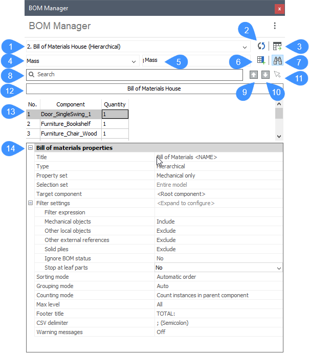

  1. Seletor de Listas BOM
  2. Atualizar
  3. Colocar tabela BOM
  4. Seletor de categoria
  5. Seletor de coluna
  6. Inserir coluna após
  7. Localizar
  8. Pesquisar
  9. Localizar anterior
  10. Localizar próxima
  11. Selecionar todos os encontrados
  12. Título BOM
  13. Tabela BOM
  14. Propriedades de lista de materiais
