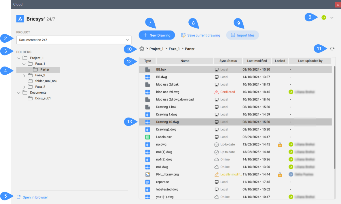

O conteúdo do painel Nuvem
  1. Gerenciar
  2. Nome do projeto
  3. Estrutura em árvore do projeto
  4. Pasta Ativa
  5. O botão Abrir no Navegador
  6. Menu pop-up
  7. Botão Novo desenho
  8. Botão Salvar desenho atual
  9. O botão Importar arquivos
  10. Botão Home
  11. Botão Atualizar
  12. Características dos arquivos
  13. Lista de arquivos
Gerenciar
Abre o aplicativo Bricsys 24/7 no navegador https://my.bricsys247.com/app/.
Projeto
Quando estiver logado, no painel Nuvem, você verá todos os projetos aos quais você está inscrito. Escolha um projeto e abra-o pressionando a seta do lado direito.
Lista todas as pastas que existem no projeto.
Pasta Ativa
Marca o nome de pasta ativa. No lado direito do painel existem todos os arquivos incluídos nessa pasta.
Menu pop-up
Fornece informação de nome de usuário e endereço de eMail, e botões para acessar o navegador Bricsys 24/7, o BricsCAD Help Center, e Log Out.
Nome de usuário
Exibe o nome de usuário e endereço de eMail usados para fazer Log In.
O app web Bricsys 24/7
Abre aplicação Bricsys 24/7 no navegador, no projeto e na pasta ativos https://my.bricsys247.com/app/.
Ajuda online
Abre o artigo de ajuda no navegador do Briscys Help Center/Centro de Ajuda.
Log Out
Saia da aplicação.
Botão Novo desenho
Abre a caixa de diálogo Criar Novo Arquivo, um novo arquivo será criado na pasta local do cache de nuvem. O arquivo pode então ser enviado para projeto e pasta corretos, com um único clique.
Nomearquivo
Define um nome de arquivo para o novo desenho.
Template
Permite que você escolha um template para o novo desenho.
Salva o desenho ativo atual na pasta local do Bricsys247.
Nota:
  • O botão não fica visível quando a pasta de nível superior está ativa.
  • Esse botão fica ativo somente quando há um desenho ativo.
Abre a caixa de diálogo Copiar arquivos para pasta atual para escolher um arquivo a ser importado. A pasta selecionada será copiada para a pasta local do cache de nuvem.
Botão Home
Volta para as suas pastas principais de projeto.
Botão Atualizar
Atualiza manualmente o painel Nuvem.
O painel é atualizado automaticamente quando você alterna entre as pastas.
Exibe as características dos arquivos.
Você pode classificar a lista de arquivos em ordem crescente ou decrescente pressionando a seta para cima ou para baixo em cada campo.
Tipo
Exibe o tipo do arquivo.
Nome
Exibe o nome do arquivo.
Status Sincronização
Exibe o status de sincronização do arquivo.
  • : o arquivo está armazenado no computador local, e não na nuvem.
  • : o arquivo está armazenado na nuvem.
  • : os arquivos locais e online estão na mesma versão
  • : o arquivo está disponível online e no computador local, a versão local tem uma data de salvamento mais recente.
Ultima modificação
Exibe a última data e hora em que o arquivo foi modificado.
Bloqueado
Exibe se um arquivo está bloqueado () ou 'não bloqueado' por um usuário. Quando um arquivo é bloqueado por alguém que esteja conectado ao Bricsys 24/7, outro usuário não pode enviar (fazer upload) uma nova versão para armazenar no Bricsys 24/7.
Ultima atualização por
Exibe o nome do usuário que atualizou o arquivo mais recentemente.
Lista de arquivos
Lista todos os arquivos na pasta.
