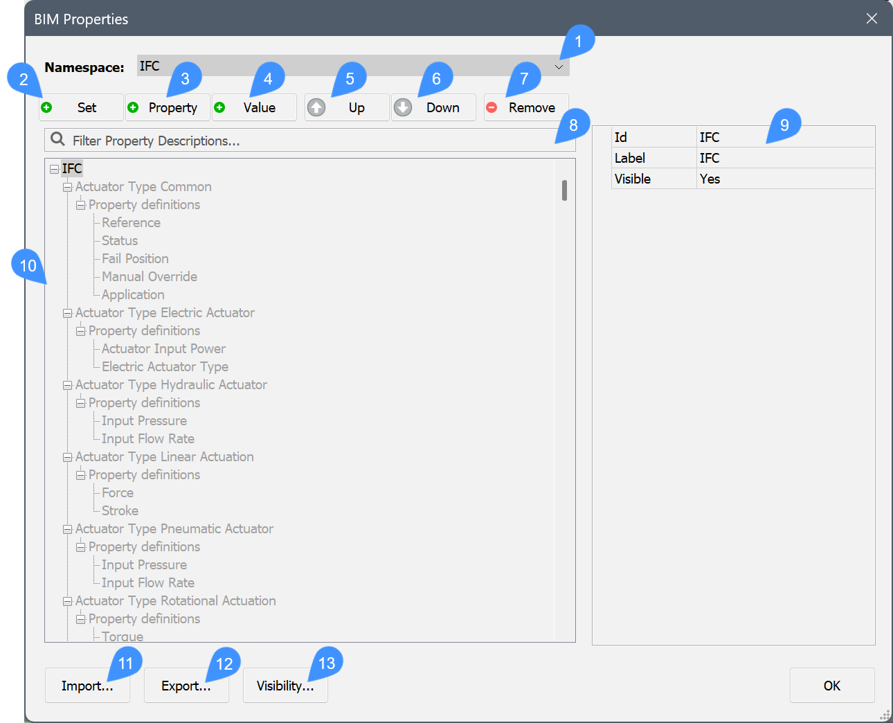

Im Dialog BIM-Eigenschaften können Sie Eigenschaftsdefinitionen erstellen, bearbeiten und löschen und Eigenschaften in Eigenschaftssätzen organisieren.
  1. Namensbereich
  2. Satz hinzufügen
  3. Eigenschaft hinzufügen
  4. Wert hinzufügen
  5. Nach oben
  6. Unten
  7. Entfernen
  8. Filter
  9. Eigenschaften
  10. Eigenschaften-Baumstruktur
  11. Importieren...
  12. Export...
  13. Sichtbarkeit...

Satz hinzufügen
Erstellt einen neuen Eigenschaftssatz.
Fügt eine neue Eigenschaft zum aktuell ausgewählten Eigenschaftssatz hinzu.
Wert hinzufügen
Erstellt eine neue Wertedefinition.
Nach oben
Verschiebt die ausgewählte Eigenschaft oder den ausgewählten Wert nach oben.
Unten
Verschiebt die ausgewählte Eigenschaft oder den ausgewählten Wert nach unten.
Entfernen
Entfernt den ausgewählten Eigenschaftssatz, die Eigenschaftsdefinition, die Wertdefinition oder den Namensbereich.
Anmerkung: Wenn ein Namensbereich entfernt wird, wird eine Warnmeldung angezeigt.
Filter
Zeigt nur die Eigenschaften an, deren ID und Beschriftung die eingegebene Suchzeichenfolge enthalten. Die Ergebnisse in der Eigenschaften-Baumstruktur werden während der Eingabe gefiltert.
Eigenschaften
Zeigt die Eigenschaften der ausgewählten Eigenschaftssätze, Eigenschaftsdefinitionen und Wertdefinitionen an.
Anmerkung: Es stehen Sichtbarkeitsregeln für die Eigenschaftsdefinitionen zur Verfügung. Es ist möglich, die Sichtbarkeit einer Eigenschaft oder eines Eigenschaftssatzes vom Wert einer anderen Eigenschaft abhängig zu machen.
Zeigt die Eigenschaftssätze, Eigenschaftsdefinitionen und Wertdefinitionen an.
Importieren...
Importiert Eigenschaftsdefinitionen, die auf den XML- oder IDS-XML-Schemadefinitionen basieren. Öffnet den Dialog Wähle XML Datei zum Importieren, in dem Sie die zu importierende Datei auswählen können, sei es XML oder IDS.
Eine XSD-Datei (XML-Schema-Definition) wurde erstellt, um XML-Dateien für BIM-Eigenschaften zu generieren. Die Datei kann hier abgerufen werden.
Die IDS-XML-Eigenschaftsdefinition enthält IFC-Eigenschaften (definiert durch buildingSMART®), benutzerdefinierte Eigenschaften und IFC-Attribute. Ein IDS-Namensbereich wird erstellt. Wenn es Eigenschaften in der IDS-Datei gibt, die nicht Teil der IFC-Pset-Eigenschaften sind, werden sie als neue Eigenschaftsdefinition zum IDS-Namensbereich hinzugefügt.
Anmerkung:
  • Wenn eine IDS-Datei importiert wird, wird die Systemvariable SHOWIDSPROPERTIESONLY automatisch auf Ein gesetzt. Dadurch wird die Option IDS-Eigenschaften im Dialog Sichtbarkeit aktiviert.
  • Wenn die Systemvariable SHOWIDSPROPERTIESONLY auf Ein gesetzt ist, werden nur die benutzerdefinierten Eigenschaften, die dem IDS-Namensbereich hinzugefügt wurden, sowie die IFC-Eigenschaften im IFC-Namensbereich, die Teil der IDS-Datei waren, im Panel Eigenschaften angezeigt (wobei alle IFC-Eigenschaften ausgeblendet werden, die nicht in der importierten IDS-Datei angegeben sind).
Export...
Exportiert in eine XML-Datei nur den aktiven Namesbereich (ausgewählt im Dropdown-Menü) mit seinen Eigenschaftssätzen (Eigenschaftsmengen).
Diese Datei kann dann in andere Zeichnungen importiert werden.

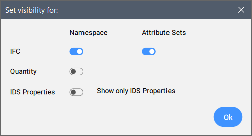

Sichtbarkeit...
Ermöglicht das Ein- und Ausschalten der Sichtbarkeit von IFC-Namensbereich und -Attributsätzen, Mengen und IDS-Eigenschaften.
Anmerkung: Mit dem Umschalter IDS-Eigenschaften wird der Wert der Systemvariable SHOWIDSPROPERTIESONLY geändert.
