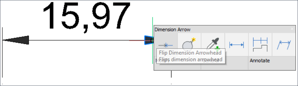

Wenn Sie den Mauszeiger über ein Bemaßungsobjekt bewegen und die Strg-Taste drücken, kann der Pfeil oder Text der Unterobjekte hervorgehoben und dann ausgewählt werden. Das Quad zeigt die am besten geeigneten Befehle für den ausgewählten Unterobjekttyp an. Wenn beispielsweise ein Bemaßungspfeil hervorgehoben ist, schlägt das Quad das Werkzeug Bemaßungsendsymbol umklappen vor.
Wenn Rollover-Tipps (RT) aktiviert sind, werden die Eigenschaften Bemaßungspfeil und Bemaßungstext neben dem Standardbefehlssymbol im Quad angezeigt.
