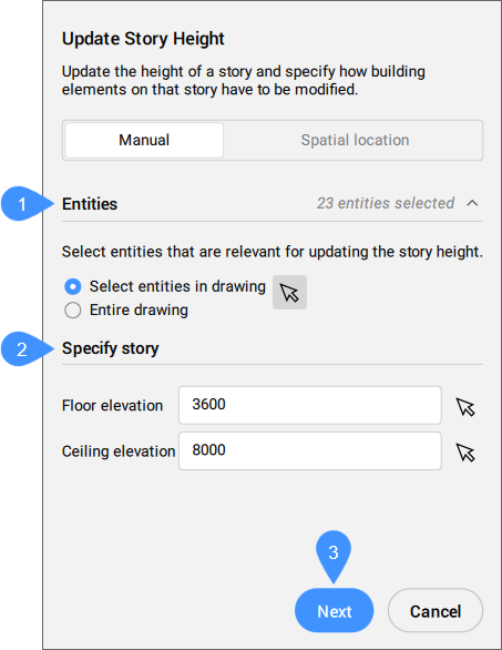

Registerkarte Manuell
- Objekte
- Geschoss spezifizieren
- Weiter
- Objekte
- Wählt die Gebäudeelemente aus, die für die Aktualisierung der Geschosshöhe relevant sind.
Ermöglicht es Ihnen, die Geschosshöhe und die Deckenhöhe zu definieren, indem Sie die Höhenwerte in die Eingabefelder eingeben oder den Auswahlpfeil (
) verwenden, um Punkte in der Zeichnung auszuwählen. Die Geschoss- und Deckenhöhe des ausgewählten Geschosses werden im Modell durch zwei grüne Ebenen hervorgehoben.Anmerkung: Eine Warnmeldung wird angezeigt, wenn die definierten Werte falsch sind.
- Weiter
- Zeigt die Optionen an, die sich auf die ausgewählte Ebene beziehen.

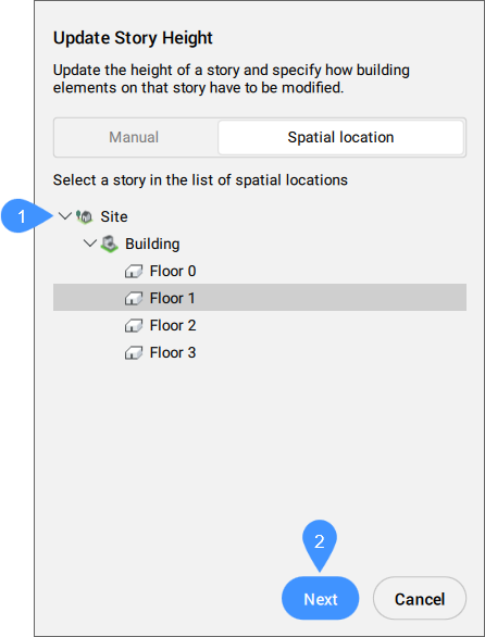

Registerkarte Räumliche Position
- Räumliche Positionen
- Weiter
Listet alle Gebäude des BIM-Modells und ihre Geschosse auf.
Wählen Sie das Geschoss aus, für das Sie die Höhe aktualisieren möchten. Die Geschoss- und Deckenhöhe des ausgewählten Geschosses werden im Modell durch zwei grüne Ebenen hervorgehoben.
Anmerkung: In der Befehlszeile können Sie mit der Option Räumliche Standorte die Gebäude- und Geschossnummern eingeben.
- Weiter

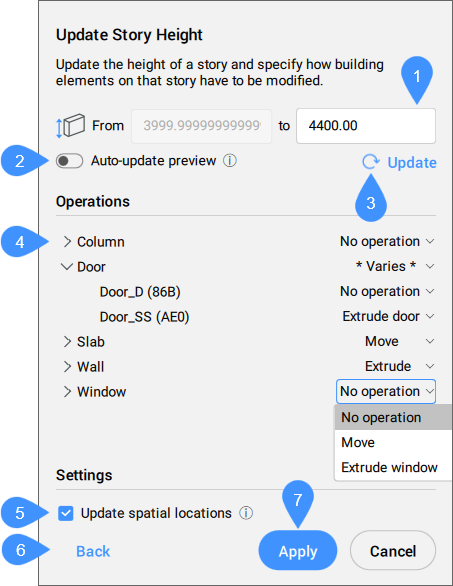

Vorschauvorgänge
- Neue Geschosshöhe
- Automatische Aktualisierung der Vorschau
- Aktualisieren
- Operationen
- Räumliche Positionen aktualisieren
- Hinten
- Anwenden
- Neue Geschosshöhe
- Hier können Sie einen neuen Wert für die Geschosshöhe eingeben.Anmerkung: In der Befehlszeile lautet die Option Neue Geschosshöhe festlegen.
Aktiviert bzw. deaktiviert die automatische Aktualisierung der Vorschau nach jeder Änderung. Wenn Sie die Option Automatische Aktualisierung der Vorschau aktivieren, wird die Option Aktualisieren deaktiviert.
Anmerkung: Die Aktualisierung der Vorschau kann langsam sein, wenn viele Objekte oder komplexe Geometrien vorhanden sind.
- Aktualisieren
- Ermöglicht es Ihnen, die Vorschau nach mehreren Änderungen manuell zu aktualisieren.
- Operationen
Listet die Gebäudeelemente auf, die von einer Operation betroffen sein können, gruppiert nach ihrem BIM-Typ. Wenn Sie Objekte in der Liste auswählen, werden sie in der Zeichnung hervorgehoben (und umgekehrt).
Auf der rechten Seite jedes Objekttyps/Objekts wird ein Menü mit Operationen angezeigt: Keine Operation, Schieben, Extrudieren, Tür extrudieren, Fenster extrudieren, Block skalieren.Anmerkung: Nur Blöcke mit einer Achse, die parallel zur Z-Achse des Modells verläuft, werden skaliert (die Geometrie in der Blockdefinition wird nicht geändert).Wählen Sie eine Operation aus, der auf alle Objekte in einer Gruppe angewendet werden soll, erweitern Sie die Gruppe, und wählen Sie Operationen für jedes Objek aus, oder behalten Sie die vorgeschlagenen Operationen bei.
- Schalten Sie die Aktualisierung der räumlichen Positionen um, wenn die Aktualisierung der Geschosshöhe angewendet wird.Anmerkung: Diese Option ist nur für den Modus Räumliche Position verfügbar. In der Befehlszeile finden Sie sie unter .
- Hinten
- Kehrt zur Auswahlregisterkarte zurück.
- Anwenden
- Wendet die Änderungen auf das Modell an.
