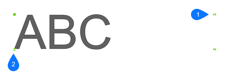

Sie können MText-Begrenzungsrahmen direkt mithilfe von Griffen bearbeiten:
- Ziehen Sie, um die Breite der Umgrenzung zu ändern.
- Ziehen Sie, um die Höhe der Umgrenzung zu ändern.
