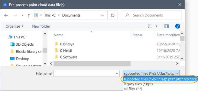

Prétraitement
Lorsque vous attachez un nuage de points qui nécessite un prétraitement, il se convertit 5 à 8 fois plus rapidement dans BricsCAD® V22 par rapport à V21.
Pour prétraiter un nuage de points, vous pouvez utiliser la commande POINTCLOUDATTACH ou le Gestionnaire de références de nuage de points qui s'ouvre avec la commande POINTCLOUDREFERENCE.
