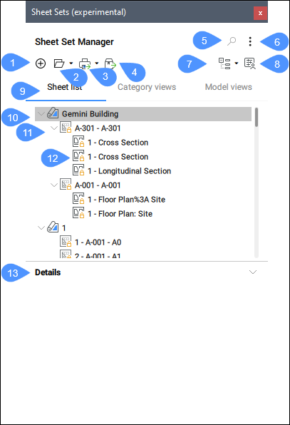

Gestionnaire de jeux de feuilles
Le panneau Jeux de feuilles offre un emplacement central pour créer et gérer les jeux de feuilles.
  1. Créer un nouveau jeu de feuilles
  2. Ouvrir jeu de feuilles
  3. Publier
  4. eTransmit
  5. Recherche
  6. Menu
  7. Jeux de sélection de feuilles
  8. Propriétés personnalisées
  9. Voir catégories
  10. Jeux de feuilles
  11. Feuilles et sous-ensembles
  12. Détails
Ouvre la boîte de dialogue Créer nouveau jeu de feuilles.
Ouvrir jeu de feuilles...
Ouvre la boîte de dialogue Sélectionner fichier de jeu de feuilles pour choisir le fichier .dst fichier à charger. Cliquez sur la flèche de droite pour ouvrir un menu déroulant qui contient une liste avec le fichier .dst récemment ouvert .dwg. Cliquez sur l’un de ces fichiers pour charger le jeu de feuilles dans le panneau.
Ouvrir...
Ouvre un fichier .dst choisi Ouvre la boîte de dialogue Sélectionner un fichier jeu de feuilles.
Publier...
Publie le(s) jeu(x) de feuilles, le(s) sous-ensemble(s) ou la(les) feuille(s) actuellement sélectionnés. Ouvre la boîte de dialogue Publier. Cliquez sur la flèche de droite pour ouvrir un menu déroulant :
Publier en PDF
Publier vers traceur
Publie le(s) jeu(s) de feuilles actuellement sélectionné(s), sous-ensemble(s) ou feuille(s) à l'aide d'un traceur basé sur les derniers préréglages utilisés.
Publier...
eTransmit...
Lance la commande ETRANSMIT. Le(s) jeu(x) de feuilles, sous-ensemble(s) ou feuille(s) actuellement sélectionné(s) sont inclus dans la procédure eTransmit. Ouvre la boîte de dialogue eTransmit.
Recherche
Ouvre un champ de recherche.
Menu
Ouvre un menu avec un certain nombre d'options selon l'état du panneau du jeu de feuilles :
Importer depuis XML...
Permet d'importer un fichier XML créé dans BricsCAD® avec Exporter au format XML.... Ouvre la boîte de dialogue Importer un jeu de feuilles.
Exporter en XML...
Exporte un jeu de feuilles au format XML. Ouvre la boîte de dialogue Exporter le jeu de feuille en tant que.
Options jeu de feuilles...
Ouvre les options Jeu de feuilles dans la boîte de dialogue Paramètres.
Propriétés personnalisées...
Vous permet d'ajouter des propriétés personnalisées pour les jeux de feuilles et les feuilles. Ouvre la boîte de dialogue Propriétés personnalisées.
Ouvre la boîte de dialogue Gérer sélections de feuilles. Cliquez sur la flèche de droite pour ouvrir un menu déroulant :
Gérer...
Ouvre la boîte de dialogue Gérer sélections de feuilles. Les sélections de feuilles peuvent être renommées ou supprimées.
Créer...
Enregistre la sélection Feuille avec un nom spécifié.
Liste des ensembles de sélection de feuilles existants
Répertorie les jeux de sélection de feuilles existants du jeu de feuilles actif (-sélectionné) dans le panneau. Cliquez sur l’un de ces éléments pour activer le jeu de sélection.
Voir catégories
Affiche les jeux de feuilles sous forme de liste Feuille, de vue Catégorie ou de modèle.
Jeux de feuilles
Affiche les jeux de feuilles ouverts et créés.
Des menus de clic droit proposent des outils supplémentaires :
Fermer le jeu de feuilles
Supprime le jeu de feuilles du panneau.
Enregistrer à nouveau toutes les feuilles
Enregistre toutes les feuilles.
Nouvelle(s) feuille(s)
Affiche la boîte de dialogue Nouvelle(s) feuille(s), qui permet d'ajouter de nouvelles feuilles au jeu de feuilles actuel.
Nouveau sous-ensemble
Ajoute un nouveau sous-ensemble au jeu de feuilles actuel.
Renumérotation
Ouvre la boîte de dialogue Renuméroter le jeu de feuilles, qui vous permet de renuméroter toutes les feuilles du jeu de feuilles.
Tracer
Trace le(s) jeu(x) de feuilles, le(s) sous-ensemble(s) ou la(les) feuille(s) actuellement sélectionnés.
Insérer le tableau de la liste des feuilles
Insère le tableau de la liste des feuilles dans le dessin courant.
Feuille
Ouvrir
Ouvre le dessin avec la mise en page de la feuille sélectionnée.
Ouvrir en lecture seule
Ouvre le dessin avec la mise en page de la feuille sélectionnée en mode lecture seule pour la protéger.
Supprimer feuille
Supprime la feuille du jeu de feuilles.
Note: Vous pouvez double-cliquer sur un jeu de feuilles ou un sous-ensemble pour développer/réduire. Double-cliquez sur une feuille pour l'ouvrir.
Détails
Affiche les propriétés et les variables du jeu de feuilles, du sous-ensemble ou de la feuille sélectionnés.
