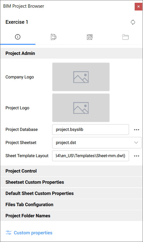

Ficha información
Ofrece una visión completa del proyecto actual.
- Administrador del proyectos
- Muestra y configura:
- Logotipo de la empresa: haga clic en la miniatura para seleccionar un archivo PNG. Se realizará una copia en la carpeta del proyecto y se le cambiará el nombre a 'project.png'. Por ejemplo, esto se puede utilizar en un bloque de título.Nota: El logotipo de la empresa se actualizará automáticamente en las vistas de hoja de los dibujos de hoja abiertos actualmente después de guardar los dibujos de hoja abiertos.
- Logotipo del proyecto: haga clic en la miniatura para seleccionar un archivo PNG. Se realizará una copia en la carpeta del proyecto y se le cambiará el nombre a 'project.png'. Por ejemplo, esto se puede utilizar en un bloque de título.
- Base de datos del proyecto: haga clic en el botón Examinar (
) para abrir el cuadro de diálogo Base de datos del proyecto que ofrece una visión completa de los dibujos del proyecto y sus rutas de base de datos almacenadas y encontradas. El cuadro de diálogo le permite seleccionar otra base de datos del proyecto o cambiar el nombre de la actual. También admite la conexión de los dibujos enumerados a la base de datos del proyecto. - Conjunto de planos del proyecto: muestra el conjunto de planos actual. Haga clic en la flecha desplegable para seleccionar un conjunto de planos disponible de la lista.
- Diseño de plantilla de hoja: haga clic en el botón examinar (
) para abrir el cuadro de diálogo Seleccionar presentación, donde puede seleccionar la ruta del archivo de la plantilla de dibujo y una presentación del archivo de plantilla.
- Control del proyecto
- Establece y muestra las propiedades del conjunto de planos:
- Nombre del proyecto
- Número del proyecto
- Fase del proyecto
- Objetivo del proyecto
- Propiedades personalizadas del conjunto de planos
- Establece y muestra las propiedades del conjunto de planos definidas por el usuario (por ejemplo, Ciudad del cliente, Nombre del cliente, Estado del cliente, Calle del cliente, Ciudad del proyecto, Estado del proyecto, Calle del proyecto).
- Propiedades personalizadas del dibujo
- Establece y muestra las propiedades de la hoja definidas por el usuario (por ejemplo, Comprobado por, Dibujado por).
- Configuración de la pestaña archivos
- Define las carpetas y extensiones que se ignorarán. Le permite especificar qué parte del proyecto desea ver en la pestaña Archivos.
- Nombres de la carpeta de proyecto
- Establece los nombres de las carpetas del proyecto para componentes, detalles, imágenes y horarios.
- Abre el cuadro de diálogo Propiedades personalizadas , donde se pueden agregar, editar o eliminar las propiedades personalizadas del conjunto de planos y de planos.

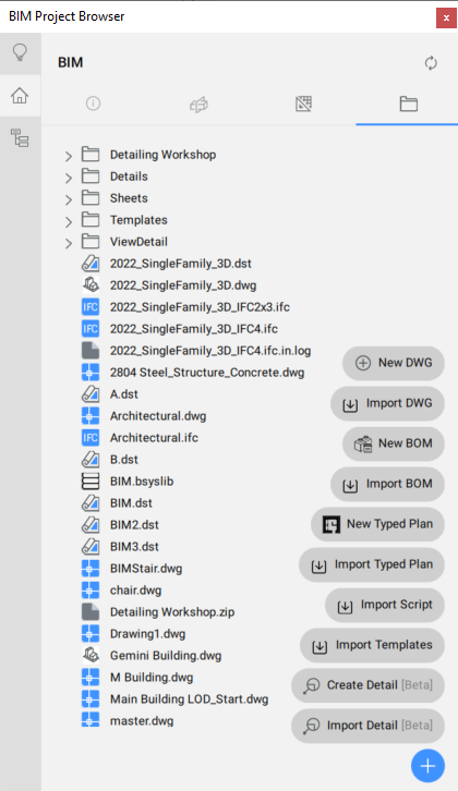

Pestaña de archivos
- Dibujos (modelos, planos, capas inferiores, etc.)
- Planificaciones, secuencias de comandos, etc.
- Imágenes
- Logotipos de empresas, imágenes de Googlemaps, fotografías del lugar, etc.
- PNG creado por script basado en vistas con nombre.
- Renders creados en Bricscad o Enscape, Twinmotion.
- Opciones del botón Agregar (
- Nuevo dwg
- Abre el cuadro de diálogo Elegir nombre para añadir un nuevo dibujo DWG al archivo.
- Importar dwg
- Abre el cuadro de diálogo Seleccionar DWG para importar para importar un archivo DWG existente en los archivos.
- Nueva lista de materiales
- Abre el ¿Dónde se debe crear el archivo? cuadro de diálogo para crear una nueva plantilla de BOM.
- Importar Lista de materiales (BOM)
- Abre el cuadro de diálogo Seleccionar BOMs para importar que permite importar las BOMs.
- Nuevo plan tipo
- Abre el cuadro de diálogo Editor de planos tipificados BIM que permite crear una personalización de dibujo.
- Importación de un plan tipo
- Abre el cuadro de dialogo Seleccionar un plano tipificado para importar para importar una personalización de dibujo ya definida.
- Importar script
- Abre el cuadro de dialogo Seleccionar scripts para importar desde el que se puede importar un script de Python, Lisp o Grasshopper.
- Importar plantillas
- Abre el cuadro de diálogo Seleccionar plantillas para importar , en el que puede elegir una plantilla para importar.
- Crear detalle
- Lanza el comando BIMCRETEDETAIL.
- Importar detalle
- Abre el cuadro de diálogo Seleccionar DWG para importar como detalle en el que puede elegir un dibujo para importarlo como detalle.

- Duplicar: hace una copia del archivo REFX seleccionado en la carpeta del proyecto.
- Eliminar: elimina el archivo REFX de la carpeta del proyecto.
Haga clic derecho en un archivo Script para mostrar el menú contextual:
Archivos Python:
- Ejecutar script: ejecuta el script de Python.
- Abrir con el programa predeterminado: abre el archivo python (PY) con el programa predeterminado.
- Duplicar: crea un duplicado del archivo BOM.
- Eliminar: elimina el archivo de python.
- Cambiar nombre de archivo: abre el cuadro de diálogo Cambiar nombre de archivo , donde puede introducir el nuevo nombre para el archivo.
Archivos LISP:
- Load script: carga y ejecuta el script lisp.
- Eliminar: elimina el archivo lisp (LSP).
- Cambiar nombre de archivo: abre el cuadro de diálogo Cambiar nombre de archivo , donde puede introducir el nuevo nombre para el archivo CSV o XLSX.
Cualquier otro tipo de archivo: haga doble clic para abrir el archivo con una aplicación configurada por el sistema.
Haga clic derecho en un archivo Plano tipo para mostrar el menú contextual:
- Abrir carpeta: abre la carpeta de su computadora donde se encuentra el plano escrito.
- Duplicado: crea un duplicado del plano escrito.
- Eliminar: elimina el archivo de plano escrito.Nota: Haga doble clic en un plano mecanografiado para abrir el cuadro de diálogo Editor de planos tipificados BIM que le permite editarlo.
- Cambiar nombre de archivo: abre el cuadro de diálogo Cambiar nombre del plan con tipo de escritura, donde puede introducir un nuevo nombre para el archivo.
