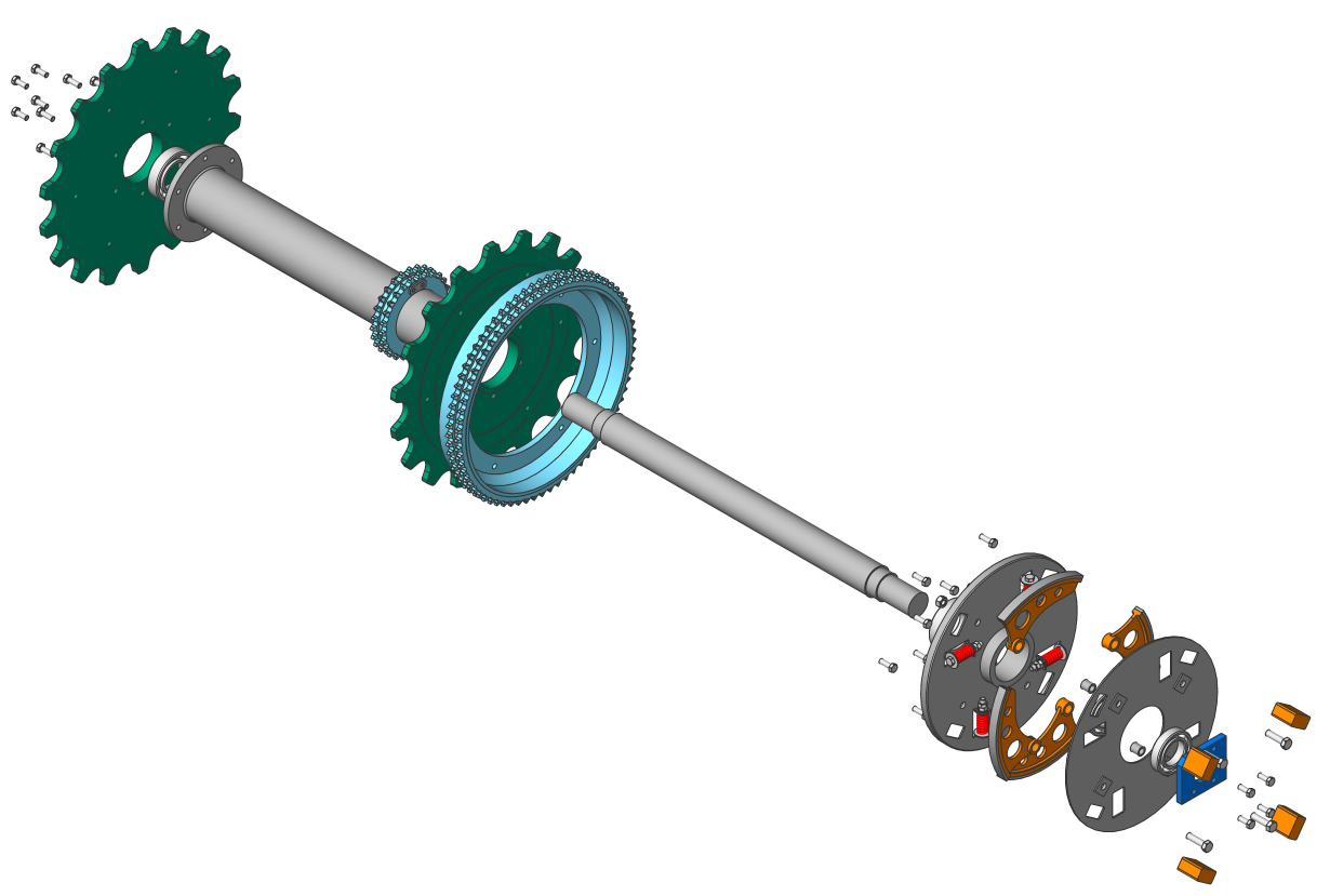

Les fonctionnalités de représentation éclatée (créée avec la commande BMECLATER) et séquentielle (créée avec la commande BMSEQUENCE) créent des représentations associatives des assemblages et ne modifient pas l'assemblage lui-même. Les représentations sont stockées dans des blocs dédiés, qui peuvent être édités et insérés en fonction de vos besoins. Vous pouvez également générer des vues de dessin à partir des représentations.
Les représentations sont associatives. Chaque pièce d'une représentation est liée à la pièce correspondante dans l'assemblage. Utilisez la commande BMREPERE pour mettre à jour les représentations éclatées selon l'état actuel de l'assemblage, ainsi que pour placer des annotations dans des bulles sur la ou les vues de dessin correspondantes.

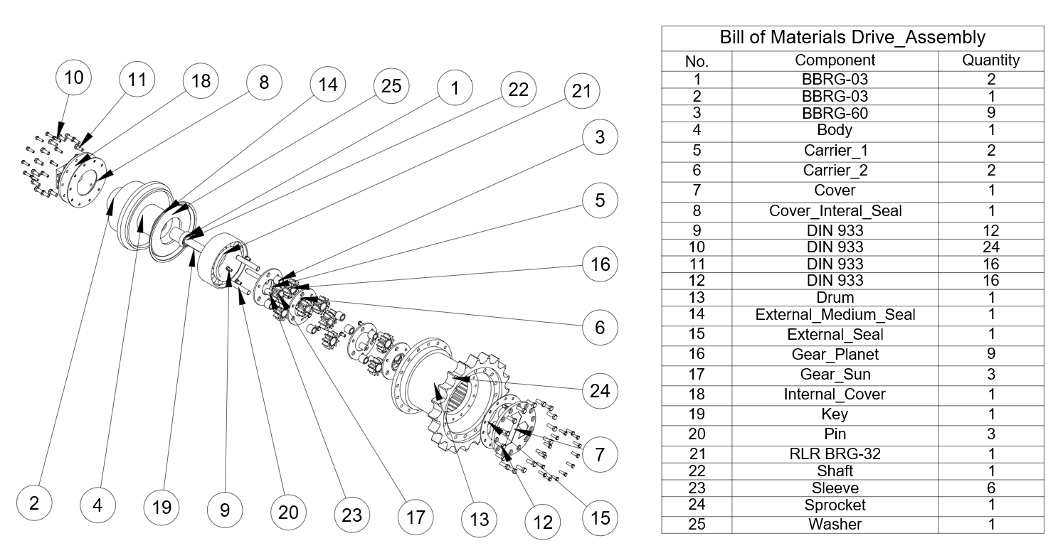

Exemple de représentation éclatée

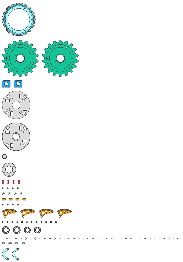

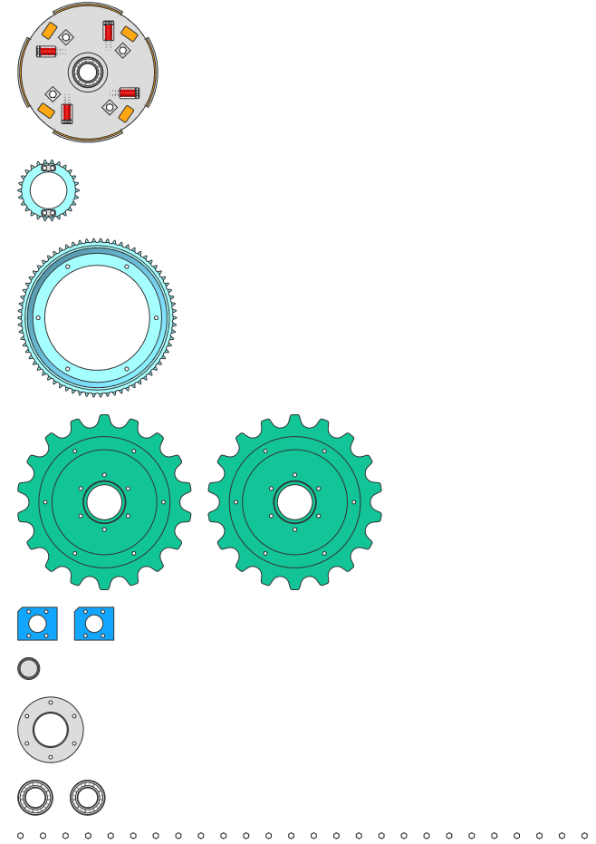

Tableau par types Crée une représentation éclatée en tableau où les mêmes types de composants sont regroupés en rangées.

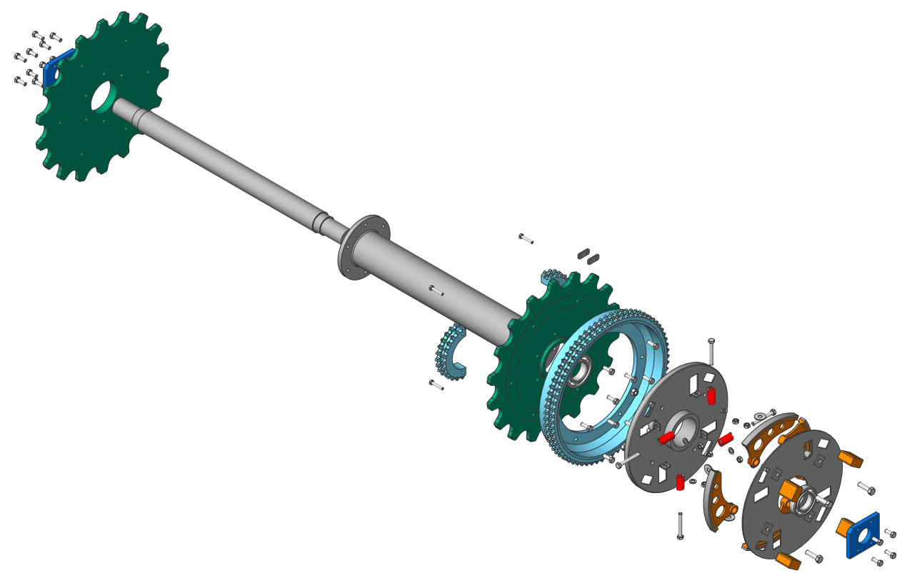

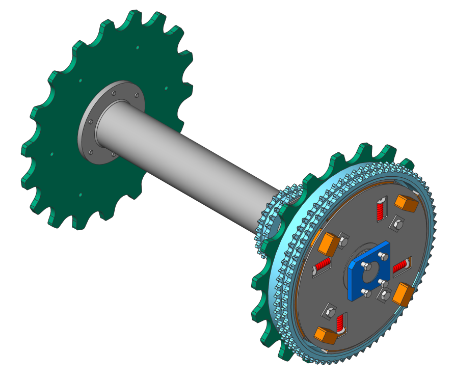

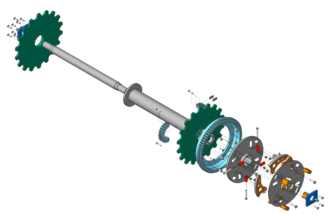

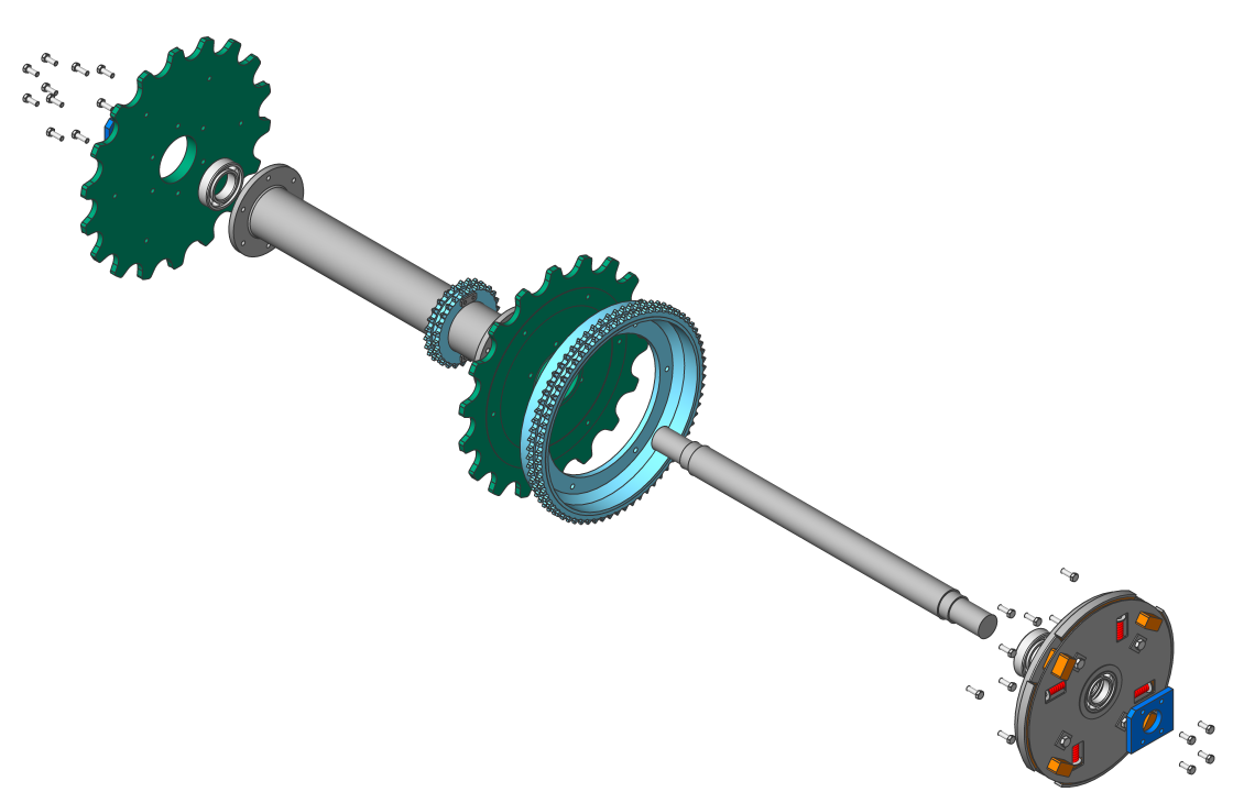

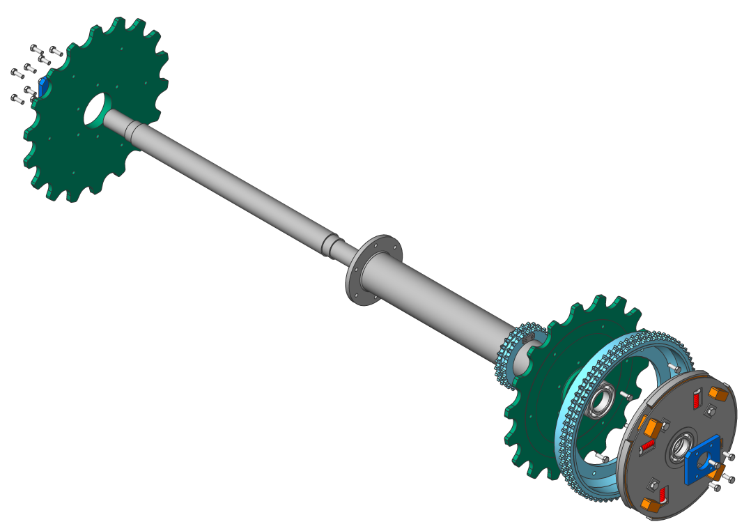

Exemple : assemblage de l'arbre de transmission principal
Tableau par types Linéaire Automatique

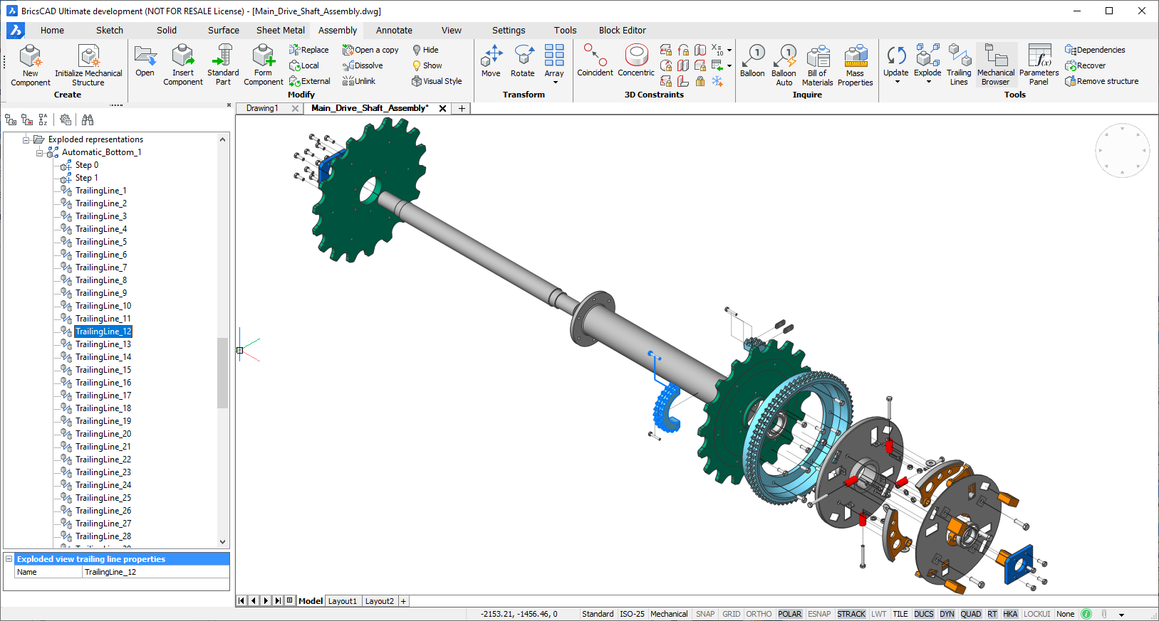

Lignes de montage
Les lignes de montage permettent d'expliquer la relation entre les pièces. Il s'agit d'une polyligne 3D qui représente une trajectoire et affiche le mouvement d'une pièce pendant le processus de démontage.
Exemple de lignes de montage
Utilisez la commande BMLIGNESMONTAGE pour ajouter des lignes de montage à une représentation ouverte pour la modification. Cet outil crée toutes les lignes de montage. Les informations des étapes de la vue éclatée sont utilisées pour ce faire.
Vous pouvez générer des lignes de montage pour toutes les pièces, pour un sous-ensemble de pièces ou pour chaque étape. Pour un sous-ensemble, les lignes de montage sont créées pour les parties de ce sous-ensemble uniquement, bien que seules les lignes de montage nécessaires soient ajoutées. Certaines pièces peuvent ne pas avoir du tout de lignes de montage. Vous pouvez également sélectionner manuellement 2 parties entre lesquelles ajouter une ligne de montage. Une ligne de montage pour une étape ne s'affichera que pour cette étape.
Lorsqu'une ligne de montage est calculée, l'algorithme détermine automatiquement l'emplacement de la pièce et l'emplacement à partir duquel la pièce a été retirée pour calculer la trajectoire. Il prend en compte les mouvements des deux parties.
Chaque ligne de montage s'affiche dans le panneau Navigateur mécanique. Avec le Navigateur mécanique, vous pouvez voir toutes les lignes de montage dans le modèle ; mettre en surbrillance, sélectionner et zoomer sur les pièces reliées à la ligne sélectionnée ; renommer ou supprimer la ligne de montage.
Vous pouvez mettre à jour la ou les lignes de montage à l'aide des outils de mise à jour de polyligne 3D standard.

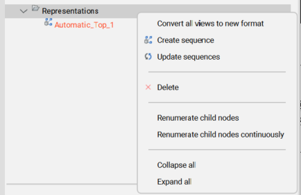

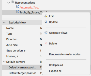

Ouvrez le Navigateur mécanique pour afficher toutes les représentations du document. Toutes les représentations et séquences seront répertoriées dans le groupe Représentations. Ouvrez le menu contextuel des représentations sélectionnées pour afficher toutes les opérations prises en charge dans ce contexte :
Remarque : L'option Convertir toutes les vues au nouveau format n'est disponible que si le dessin contient des représentations de l'ancien format.

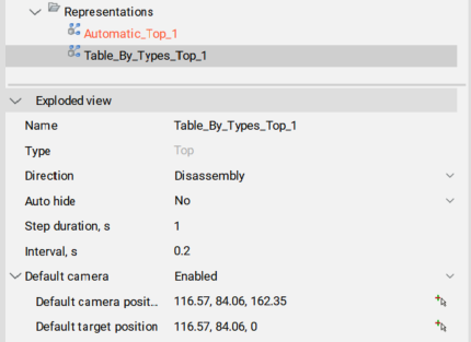

Propriétés des vues éclatées
Chaque vue éclatée possède un ensemble de propriétés. Vous pouvez modifier certaines des propriétés.
Propriété Description
Nom Nom de la représentation. Elle doit être unique pour toutes les représentations, ainsi que pour tous les blocs du modèle.
Type Type de représentation : Haut ou Bas.
Direction La direction de l'animation. Choisissez : Désassemblage (du début à la fin) ou Assemblage (de la fin au début).
Cacher auto Si la valeur est Oui, toutes les parties sans importance pour une étape particulière seront masquées pendant l'animation.
Durée d'une étape, en secondes Durée par défaut de chaque étape de l'animation (en millisecondes). La valeur par défaut est 1000, ce qui est égal à la durée de 1s.
Intervalle, en secondes Intervalle par défaut entre les étapes en millisecondes.
Caméra par défaut Définit l'action par défaut de la caméra.
Si cette option est activée, utilise la position et la cible de la caméra par défaut pour toutes les étapes pour lesquelles la caméra est définie par défaut.
Si elle est désactivée, utilise la position de la caméra et la cible de l'étape précédente pour une étape dont la caméra est définie par défaut.

Les opérations prises en charge dépendent de l'ouverture ou non de la représentation pour modification.
Si la représentation n'est pas ouverte pour être modifiée, les opérations suivantes sont disponibles :
Opération Description
Éditer Ouvre la représentation pour l'éditer.
Remarque : Si elle est configurée, la caméra personnalisée de l'étape en cours est utilisée. Sinon, si l'option est activée, la caméra par défaut de la vue éclatée est utilisée, et si elle ne l'est pas, c'est la caméra actuelle qui est utilisée.
Conseil : Vous pouvez également éditer la représentation avec la commande MODIFBLOC ou en double-cliquant dessus.
Mettre à jour Synchronise les représentations avec l'état actuel de l'assemblage.
Convertir au nouveau format Convertit l'ancien format de représentation en nouveau format.
Remarque : Cette option n'est disponible que si le dessin contient des représentations de l'ancien format.
Générer les vues Génère des vues pour la représentation.
Supprimer Supprime la représentation et le bloc associé du document.
Renuméroter les nœuds similaires Renumérote les nœuds de représentation. Chaque groupe de nœuds avec des noms identiques aura sa propre numérotation.

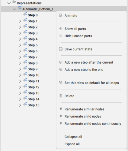

Si la représentation est ouverte pour être modifiée, les opérations suivantes sont disponibles :
Animer Anime toute la séquence d'étapes.
Afficher toutes les pièces Affiche toutes les pièces de l'étape.
Cacher les pièces inutilisées Masque les pièces inutilisées de l'étape.
Sauvegarder l'état actuel Sauvegarde les positions actuelles des pièces dans l'étape actuelle.
Ajouter une nouvelle étape après l'étape actuelle Ajoute une nouvelle étape après l'étape actuelle.
Remarque : La nouvelle étape sera automatiquement définie comme l'étape courante. Toutes les modifications non sauvegardées de la représentation éclatée seront perdues.
Ajouter une nouvelle étape à la fin Ajoute une nouvelle étape après la dernière étape.
Définir cette vue par défaut pour toutes les étapes Définit la position par défaut de la caméra pour la vue éclatée actuelle et non l'étape initiale. Cette position de caméra sera utilisée comme orientation par défaut pour toutes les étapes qui utilisent la position de caméra par défaut. Il est possible de définir une position de caméra personnalisée pour l'étape initiale et une autre par défaut.
Renuméroter les nœuds enfants Renumérote les nœuds d'étape similaires de la représentation actuelle.
Renuméroter continuellement les nœuds enfants Renumérote tous les nœuds d'étape de la représentation actuelle en dépit des noms.
En outre, toutes les étapes sont répertoriées dans le  Navigateur mécanique pour cette représentation.

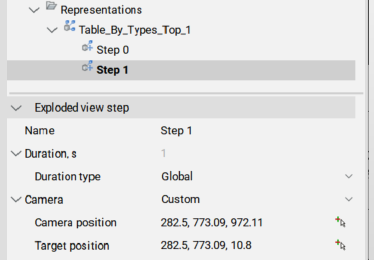

Ouvrez le Navigateur mécanique et ouvrez la représentation requise pour la modifier. Toutes les étapes seront répertoriées sous le nœud correspondant dans l'arborescence.
Propriétés des étapes
Nom Le nom de l'étape. Doit être unique pour cette représentation.
Durée, en secondes Durée de l'étape. Par défaut, cette durée est égale à la durée de l'étape définie pour la représentation.
Type de durée Spécifie si la durée doit être extraite de la représentation ou si elle est spécifique à cette étape particulière.
Valeur de la durée, en secondes (uniquement pour le type de durée absolue) Durée de cette étape en secondes.
Caméra La position de la caméra :
Par défaut :
  • utilise la position de la caméra par défaut, si elle est activée.
  • utilise l'étape précédente position de la caméra si la position par défaut de la caméra est désactivée.
Position de la caméra (uniquement pour les caméras personnalisées) Affiche la position de la caméra. En appuyant sur l'icône du côté droit, l'utilisateur peut modifier la position de la caméra.
Position de la cible (uniquement pour les caméras personnalisées) Affiche la position de la cible de la caméra. En appuyant sur l'icône du côté droit, l'utilisateur peut modifier la position de la cible.

Si aucune position de caméra spécifique n'est associée à une étape, celle-ci hérite de la position de caméra de l'étape initiale. Pour les vues éclatées nouvellement créées, l'étape initiale obtient la même position de caméra que le modèle.
Mettre à jour la vue de la caméra Met à jour la position de la caméra uniquement pour l'étape en cours.
Animer Anime l'étape.
Fusionner Fusionne deux étapes consécutives ou plus.
Diviser Fractionne l'étape en une séquence d'étapes, chacune correspondant à exactement une pièce.
Étape suivante Déplacez l'étape d'une position vers le haut dans l'arborescence.
Étape précédente Déplace l'étape d'une position vers le bas dans l'arborescence.
Supprimer Supprime entièrement l'étape ainsi que les mouvements associés des pièces. Ensuite, les positions des pièces sont mises à jour dans la représentation éclatée.
Renuméroter les nœuds similaires Rémunère les nœuds d'étape. Chaque groupe de nœuds avec des noms identiques aura leur propre chiffre.
Modifier les représentations
  1. Sélectionnez la représentation dans le Navigateur mécanique.
  2. Cliquez avec le bouton droit de la souris sur la représentation éclatée et sélectionnez Modifier dans le menu contextuel.
    Remarque : Vous pouvez également exécuter la commande MODIFBLOC et sélectionner le bloc avec la représentation éclatée.
  3. Effectuez les opérations nécessaires pour obtenir la représentation souhaitée.
  4. Enregistrez l'étape en cours.
  5. Enregistrez les modifications à l'aide de la commande FERMERBLOC avec l'option Enregistrer.
Remarque : N'utilisez pas l'option Ignorer de la commande FERMERBLOC, car cela peut entraîner un état incohérent du bloc et des étapes de représentation éclatées. Utilisez Annuler à la place.
Ajouter des lignes de montage
  1. Ouvrez la représentation pour l'éditer.
  2. Exécutez la commande BMLIGNESMONTAGE.
  3. Sélectionnez le sous-ensemble de pièces pour lequel créer des lignes de montage ou sélectionnez l'ensemble du modèle.
  4. Sélectionnez les points des pièces à utiliser pour créer la trajectoire : origine ou centre.
  5. Le cas échéant, modifiez les lignes de montage résultantes.
  6. Enregistrez les modifications.
