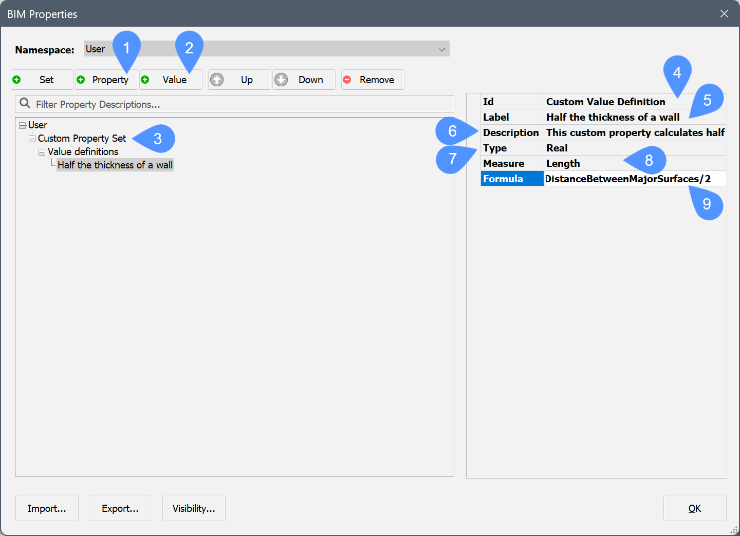

ユーザー名前空間では、プロパティ(1)ボタンを使用してカスタムプロパティセット内にカスタムプロパティを作成することができます。詳しくは、カスタムプロパティの手順を参照してください。
また、値(2)ボタンを使い、ユーザー定義の数量を作成することも可能です。下図は、カスタムプロパティセット(3)の中にユーザー定義による数量を作成した様子を示しています。このユーザー定義の数量(または値定義)は、以下の属性を持ちます:
  • Id(4):識別子です。
  • ラベル(5):プロパティパネルに表示される数量の名前です。IDと同じでも問題ありませんが、IDは一意でなければなりません。
  • 説明(6):数量の説明です。
  • 種類(7):数量の種類です。通常、数量は実数値で定義します。
  • 計測値(8):数量の計測値です。長さ、面積、体積、または質量を定義します。
  • 式(9):数量の実際の数式です。ここではコア数量や、パラメータと拘束を用いた作業の手順で定義された数式を使用できます。
例では、壁の半分の厚さを表示する数量をDistanceBetweenMajorSurfaces/2で計算するよう定義しています。

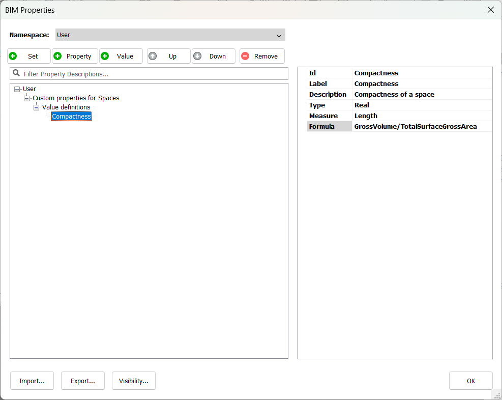

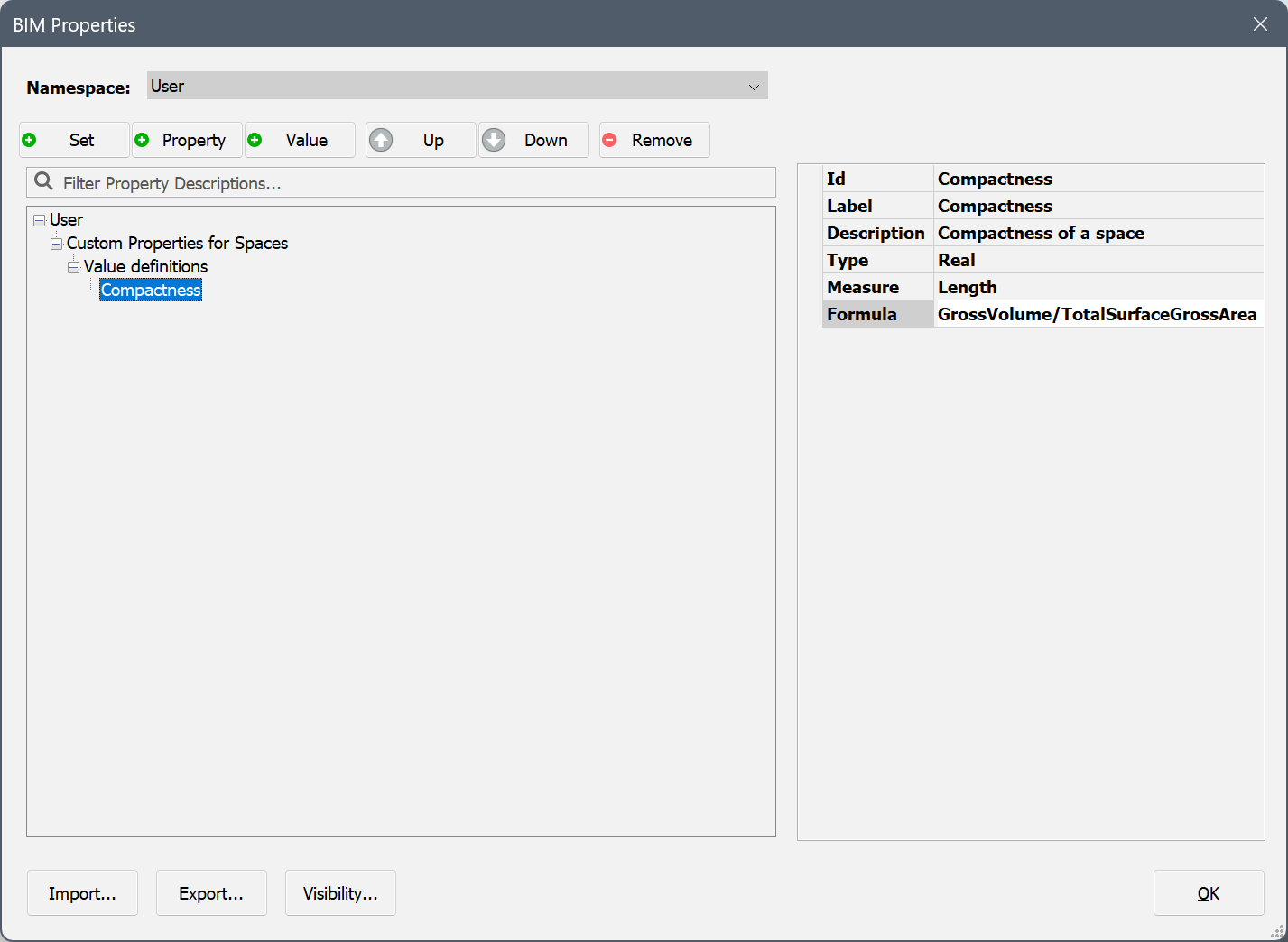

ここでは、ユーザーが設定可能な数量の作成方法について説明します。たとえば、部屋のような空間オブジェクトの数量を定義してみましょう。定義する数量を密集性とし、空間の体積を、その空間のすべての側面の面積の合計で割った値とします。

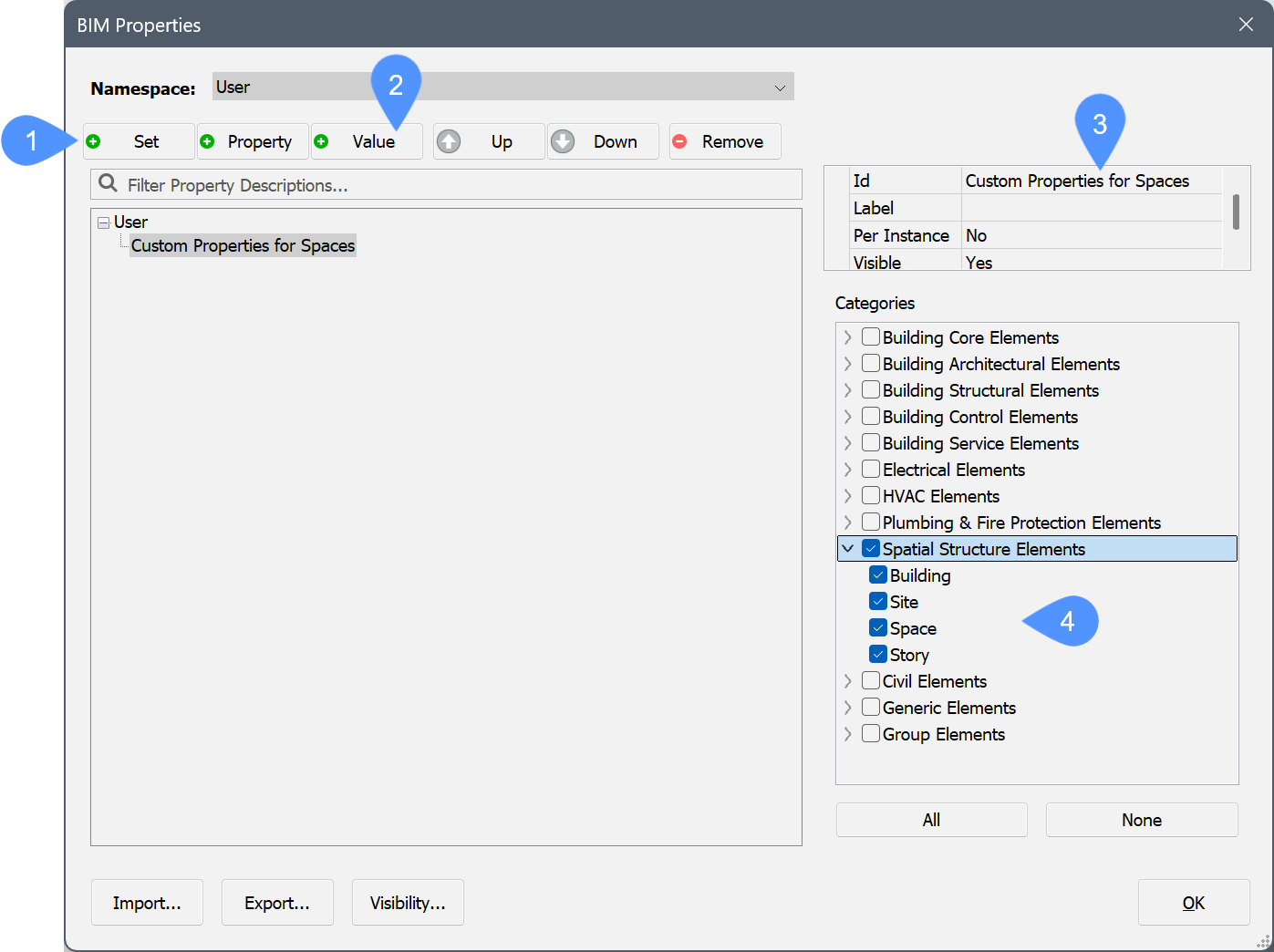

  1. コマンドラインにBIMPROPERTIESと入力して、BIMプロパティダイアログボックスを開きます。
  2. ユーザー名前空間を現在の名前空間に設定します。
  3. セットボタン(1)をクリックして新しいプロパティセットを作成し、名前(3)を付けます。
  4. プロパティセットを1つまたは複数のカテゴリー(4)に割り当てます。この例では、空間要素に割り当てます。
  5. 値ボタン(2)をクリックして、新しい値を定義します。
  6. 値定義にIDとラベル(例: 密集性)を指定します。
  7. (オプション) 定義に説明を付けます。
  8. 定義に正しい種類を割り当てます。ここれでは、2つの実数から求める値なので実数を指定します。
  9. 計測値を割り当てます。計算結果は、体積を面積で割った値なので長さを指定します。
  10. 式フィールドに数式を入力します。空間の体積は、GrossVolumeという名前のコア数量です。また、空間の四方の面積の合計もコア数量で、名前はTotalSurfaceGrossAreaです。したがって、密集性 = GrossVolume/TotalSurfaceGrossAreaと定義することができます。
  11. OKをクリックしてBIMプロパティダイアログボックスを閉じます。
