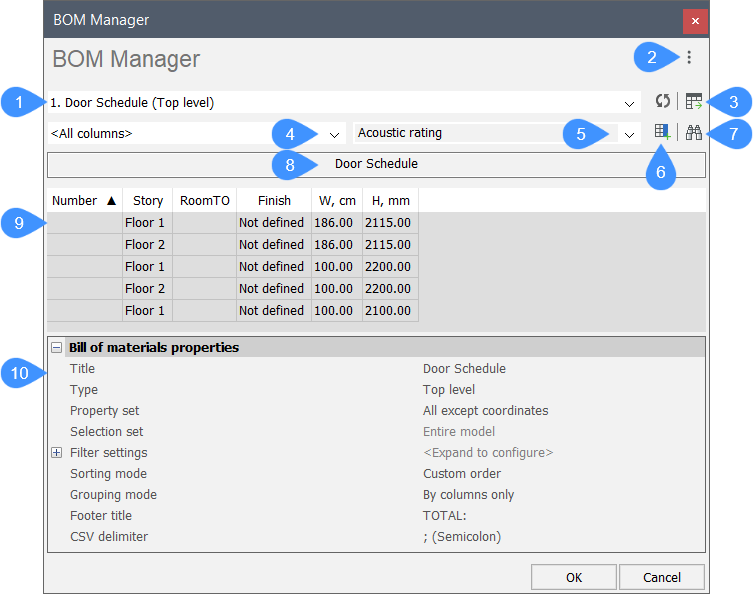

BricsCAD BIM 部品表マネージャーパネル(Bill of Materials Manager パネル)では、現在のBIMプロジェクト内の部品表(BOM)を表示および編集が可能です。
建築用BOMテーブルとは、BIMモデルで使用される一意のBIM要素の一覧のことです。BricsCAD では、このリストはエンティティの表として表現され、図面の任意の場所に配置することができます。表内の各要素には、固有のシリアル番号(1から始まる)、名称、および出現回数が割り当てられています。
選択した部品表テーブルまたは列のプロパティは、部品表マネージャーパネル下部のプロパティグリッド内にある部品表のプロパティノードに表示されます。
- ロードした部品表ファイルとタイプ名
- メインメニュー
- 表を配置
- カテゴリー項目を選択
- 列項目を選択
- 列を追加(選択した列項目)
- 部品表を検索
- 部品表のタイトル
- 部品表の内容
- プロパティ欄
