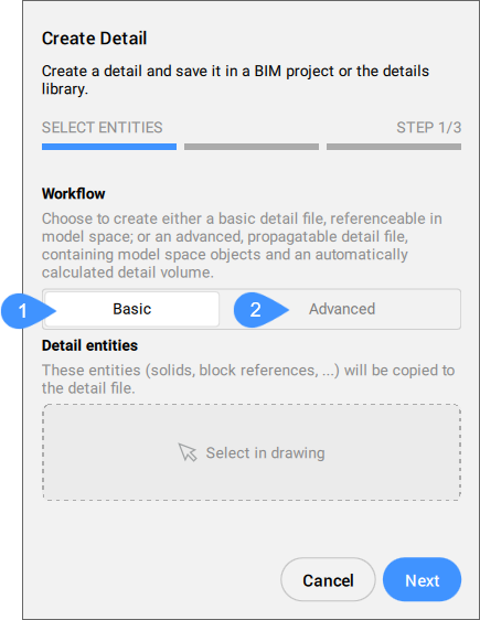

基本的な詳細または高度な詳細を作成することができます。
  • 基本的な詳細はBIMプロジェクトに保存することができ、モデル空間で参照できます。
  • 高度な詳細の場合、BIMプロジェクトまたは詳細ライブラリに保存することができ、モデル空間でプロパゲートできます。
  1. 基本
  2. アドバンス

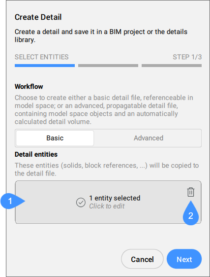

  1. 図面内で選択
  2. 選択をクリア
図面内で選択
この領域をクリックして、選択プロセスを開始します。Enterを押して選択を確定します。もう一度クリックすると、選択内容を編集できます。
選択をクリア
ごみ箱のアイコンをクリックすると選択を解除します。

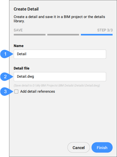

  1. 名前
  2. 詳細ファイル
  3. 詳細参照を追加
名前
作成する詳細の名前を入力します。この名前は、シートの詳細にタグ付けするときに使用されます。
詳細ファイル
詳細のdwgファイル名を入力します。
詳細参照を追加
チェックを入れると、詳細の保存後にBIMADDDETAILREFSコマンドが自動的に起動し、詳細名がコマンドライン引数を介して渡され、マスターモデルと詳細ファイル間にリンクが作成されます。つまり、ソリッドからボリュームへの変換をすぐに開始したり、(サブ)図形の範囲からボリュームを作成したりできます。

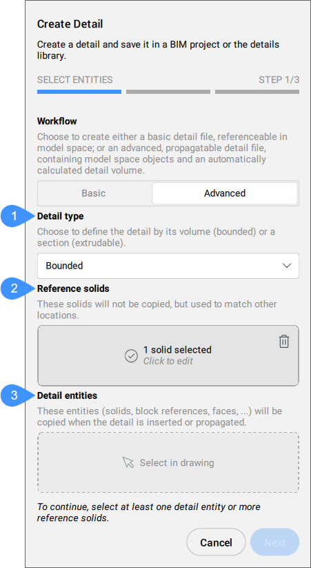

手順1では、詳細の種別(境界または押し出し可能)、参照ソリッド、詳細図形から選択します。
  1. 詳細タイプ
  2. 参照ソリッド
  3. 詳細図形
詳細タイプ
作成する詳細のタイプを選択できます。
バインド
詳細は、選択したソリッドに詳細の長さで定義された長さに適用されます。
押し出し可能
詳細は、選択したソリッドの全長に適用されます(例:スラブ、壁など)。
参照ソリッド
どのような状況に詳細を適用するかソリッドを選択して定義します。選択したソリッドはコピーされず、適用する場所を照合させるのに使用されます。次の手順に進むために、参照ソリッドを最低1つ選択する必要があります。
詳細図形
オプションとして図形を選択し、すでに選択した参照ソリッド(複数可)に関連する詳細を追加します。詳細を挿入またはプロパゲートするとき、これらの図形(ソリッド、ブロック参照、面、エッジなど)がコピーされます。

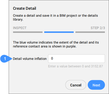

手順2では、詳細ボリュームの膨張を設定します。
注: この手順では、モデル空間の詳細に最適なビューを設定します。ビューは、詳細のサムネイルとして保存されます。
  1. 詳細ボリュームのインフレーション
詳細ボリュームのインフレーション
モデル内でまだ接続されていない類似のソリッドを含むようにセンシティブゾーンを拡大します。最初に検出された詳細のエッジが、指定された距離だけ外側に移動します。

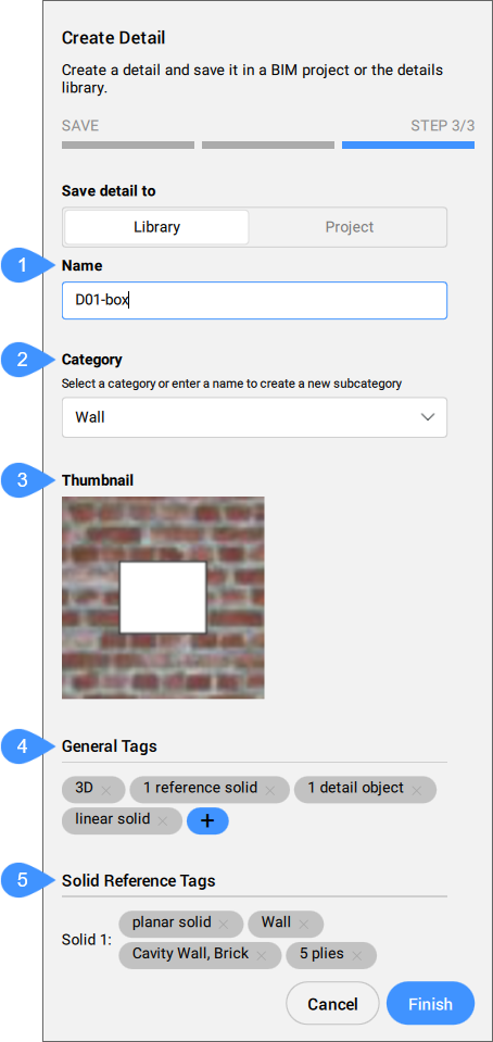

手順3では、詳細を保存する場所を選択します。パネルには、選択した場所に関する設定が表示されます。
詳細の保存先
詳細を保存する場所を選択します。
ライブラリ
詳細を詳細ライブラリに保存します。詳細パネルに表示されます。
  1. 名前
  2. カテゴリー
  3. サムネイル
  4. 一般タグ
  5. ソリッド参照タグ
名前
カテゴリー
カテゴリーを選択するか、名前を入力して新しいカテゴリーを作成できます
サムネイル
現在のビューに基づいて作成した詳細のサムネイルを表示します。
一般タグ
自動および手動で定義された一般タグを表示します。
一般タグの追加
タグを追加ボタンをクリックすると、一般タグを追加することができます。ユーザー定義のタグは、自動的に追加されるタグとは異なる色で表示されます。
タグを削除するには、対応するXボタンをクリックします。
ソリッド参照タグ
自動で定義されたソリッド参照タグを表示します。

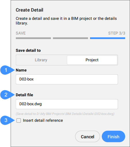

マイプロジェクト
詳細をBIMプロジェクトのファイルに保存します。詳細フォルダーに保存されます。
  1. 名前
  2. 詳細ファイル
  3. 詳細な参照を挿入
名前
詳細ファイル
詳細のdwgファイル名を入力します。
詳細な参照を挿入
オンにすると、詳細を作成するのにモデルで選択した図形を詳細参照に置換します。
