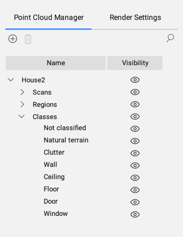

プロセスが終了すると、結果が点群マネージャーパネルのクラス(POINTCLOUDMANAGERPANELOPENコマンド)に表示されます。
