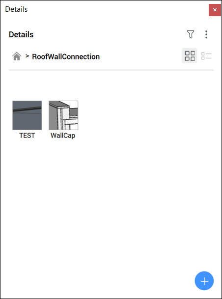

Visualizando um detalhe
- Clique na categoria do detalhe que você quer ver. Os detalhes atribuídos a essa categoria são exibidos.
- Clique no detalhe que deseja visualizar.
A caixa de diálogo Detalhe da Vista é exibida.

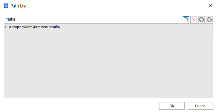

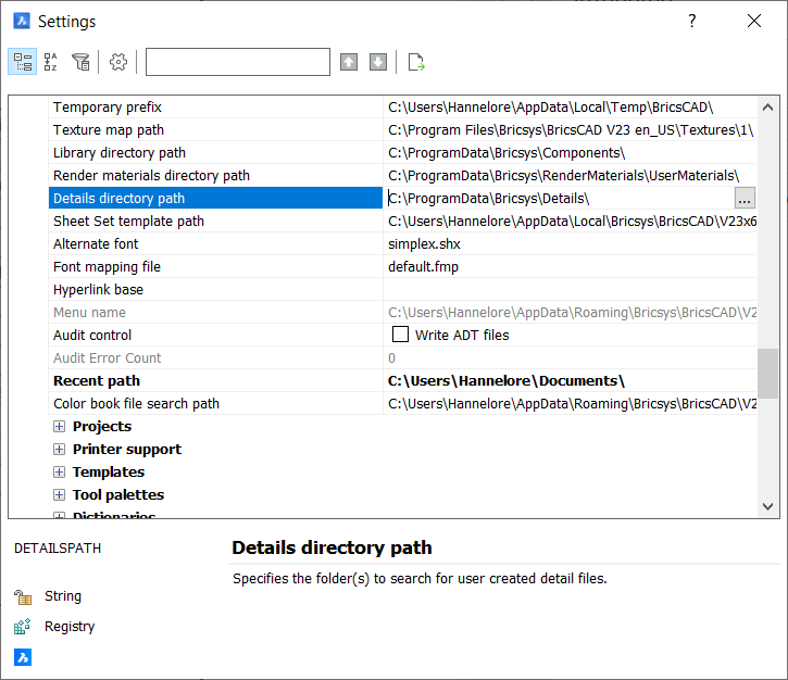

- Todos os detalhes que você criou são salvos automaticamente na pasta, e suas subpastas, que é definida através da variável de sistema DETAILSPATH. Por padrão, esta é C:\ProgramData\Bricsys\Details.
Então clique nos três pontos ao lado do nome existente na Lista de Caminhos para abrir a caixa de diálogo Lista de Caminhos. Aqui você pode mudar o local.
Você também pode criar caminhos adicionais.
Clique no ícone Novo (

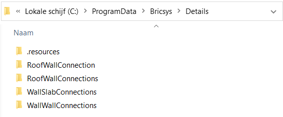

), então clique nos três pontos da nova linha, para adicionar um caminho para a biblioteca Detalhes. - Se você quiser compartilhar uma pasta, vá para o Explorer de Arquivos no seu computador e siga o caminho para a pasta de detalhes. Se você ainda não criou nenhum detalhe, esta pasta contém apenas a subpasta .resources.
Se você criou alguns detalhes, você pode encontrar as mesmas pastas aqui, como no seu painel Detalhes.
- Copie a pasta que deseja compartilhar e transforme-a em um arquivo *.zip. Você pode compartilhar este arquivo zip com outras pessoas.
- Se você receber um arquivo zip, você deve descompactá-lo e copiar as pastas que contêm os detalhes para a pasta C:\ProgramData\Bricsys\Details.Nota: Certifique-se de que os detalhes estejam salvos em uma pasta que você coloca na sub-pasta Details. Se você simplesmente colocar os arquivos dwg na pasta Detalhes, estes não vão aparecer no painel Detalhes.

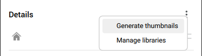

- Para carregar os novos detalhes no painel da Biblioteca, acesse o painel Detalhes, abra o Menu e clique em Gerar miniaturas.
As novas pastas de detalhes vão aparecer no painel Detalhes.
