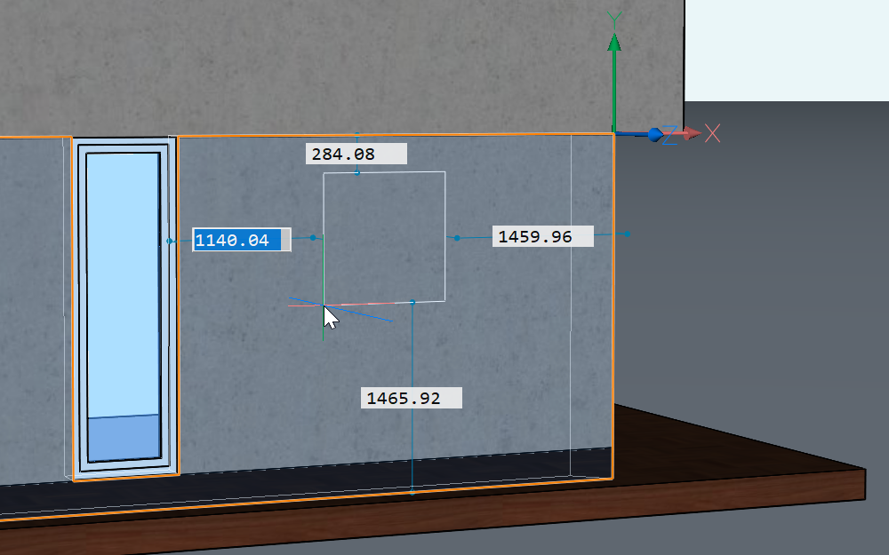

  4. Se as dimensões dinâmicas (DYN) estiverem Ligadas, defina a localização da janela inserindo as dimensões nos campos DYN (1). Pressione a tecla Tab para circular entre os campos DYN. Um campo DYN fica vermelho para indicar que a distância está travada.
  5. Pressione Enter. A janela está inserida.
