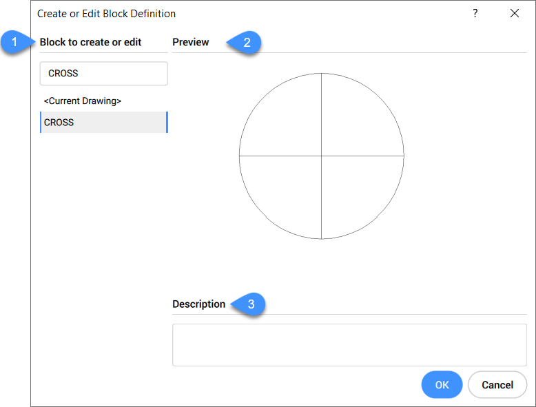

Abre a caixa de diálogo Criar ou Editar Definição de Bloco para especificar um bloco a ser aberto no Editor de Bloco. Os comandos HIDEOBJECTS, ISOLATEOBJECTS e UNISOLATEOBJECTS estão ativados.
A caixa de diálogo Criar ou Editar Definição de Bloco permite selecionar uma definição de bloco existente para editar, ou para inserir um novo nome para criar nova definição de bloco.
- Bloco para criar ou editar
- Pesquisar
- Visualizar
- Descrição
- Modo Editar
Exibe uma lista com os nomes dos blocos disponíveis no desenho.
Pesquisar
Filtra a lista de blocos pela sequência de caracteres inserida no campo.
Visualizar
Fornece uma prévia do bloco selecionado na lista.
O tipo de bloco é exibido abaixo da imagem de prévia (Bloco estático, Bloco Paramétrico, ou Bloco Dinâmico).
Descrição
Exibe a descrição do bloco selecionado.
Clique em OK para abrir o Editor de Bloco.
