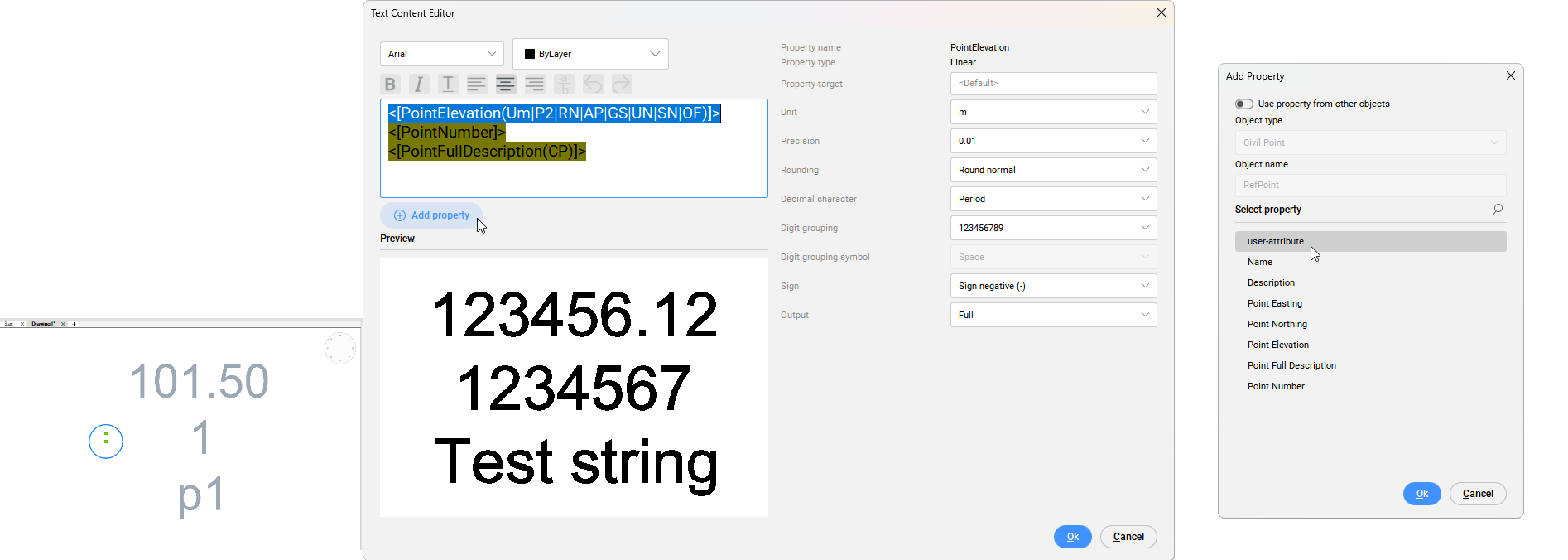

- Elevação do Ponto, definido pelo texto: <[ElevacaoPonto(Um|P2|RN|AP|GS|UN|SN|OF)]>
- Número do Ponto, definido pelo texto: < [PointNumber] >
- Descrição Completa do Ponto, definida pelo texto: < [PointFullDescription (CP)] >
As propriedades dos atributos podem ser editadas no lado direito da caixa de diálogo Editor Conteúdo do Texto, ou editando as abreviações entre colchetes. Por exemplo, no caso da Elevação do Ponto:
Um – Units: meter (Unidades)
P2 – Precision: 2 decimals (Precisão)
RN – Rounding: Normal (Arredondamento)
AP – Decimal Character (Arithmetic point): Period (Caractere decimal)
GS – Digit Grouping Symbol: Space (Símbolo de agrupamento)
UN – Digit Grouping/Ungrouping: 123456789 (Agrupamento de dígito)
SN – Sign: Sign Negative (-) (Sinal)
OF – Output: Full (Saída)
As alterações feitas nas configurações dos atributos são atualizadas automaticamente no editor de texto, e vice-versa.
O processo de criação e edição de novos Estilos de Rótulos e de Símbolos está descrito no artigo Trabalhar com Símbolos e Rótulos de Pontos de Civil.
O processo de criação de novos atributos definidos pelo usuário para pontos de Civil é descrito no artigo Criar atributos definidos-pelo-usuário para pontos de Civil. O conteúdo das caixas de diálogo Editor Conteúdo do Texto e Adic. propriedade é descrito nos artigos da caixa de diálogo Editor Conteúdo do Texto e caixa de diálogo Adic. propriedade.

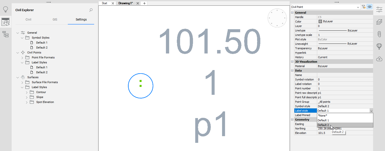

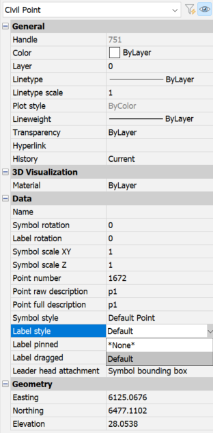

Para cada ponto ou grupo de pontos, você pode selecionar o estilo de símbolo ou de rótulo apropriado, a partir das listas suspensas Estilo de Símbolo e Estilo de Rótulo. Você pode definir o ponto de Civil para que este não contenha rótulos ou símbolos. Você pode fazer isso selecionando a opção Nenhum, na lista suspensa das propriedades de estilo de Símbolos e Rótulos.
Você pode especificar diversas configurações para os Estilos de Símbolo e de Rótulo selecionados, no painel Explorer de Civil.

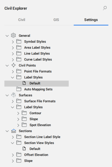

Estilos de Símbolos
A lista de Estilos de Símbolos disponíveis pode ser vista no painel Propriedades Ponto de Civil, e na seção Configurações do Explorer de Civil. Na seção Configurações do Explorer de Civil, clique o botão-direito em um estilo de Símbolo para Criar, Editar, Copiar ou Excluir estilos de símbolo. Selecionando as opções Criar, Editar ou Copiar vai abrir a caixa de diálogo Estilo de Símbolo, que permite a você definir um novo estilo de símbolo.
Estilos de Rótulo
A lista de estilos de etiqueta disponíveis pode ser vista no painel Propriedades Ponto de Civil e na aba Configurações do painel Explorer de Civil. Na aba Configurações do painel Explorer de Civil, clique o botão-direito em um Estilo de rótulo para Criar, Editar, Copiar ou Excluir estilos de rótulo. Selecionar as opções Criar, Editar ou Copiar vai abrir a caixa de diálogo Editor Estilo de Rótulo, que permite definir um novo estilo de rótulo, nos estados: geral e arrastado. Para definir os atributos mostrados no Rótulo, abra a caixa de diálogo Editor Conteúdo do Texto e selecione o botão Adic. propriedade. Na caixa de diálogo Adic. propriedade você pode selecionar as propriedades do Ponto de Civil, bem como usar propriedades de outro objeto (Superfície, Alinhamento Horizontal e Alinhamento Vertical).
