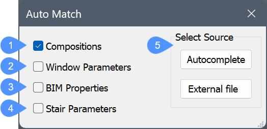

O comando exibe a caixa de diálogo Auto Igualar (consulte o artigo da caixa de diálogo Auto Igualar).
A caixa de diálogo Auto Igualar define quais características de entidades de exemplo são correspondidas e permite selecionar um objeto de origem.
- Composições
- Parâmetros da Janela
- Propriedades BIM
- Parâmetros da escada
- Selecionar Origem
Composições
Quando marcada a caixinha, as propriedades BIM das entidades serão copiadas.
Entidades sem uma composição serão combinadas com as outras composições em seu desenho, com base no tipo, localização espacial e orientação da entidade, bem como na propriedade É externo.
Se todas as entidades tiverem composições, você poderá sobrescrever algumas escolhendo uma entidade de origem. O Auto Igualar vai então copiar a composição dessa fonte para o restante das entidades válidas.
Quando marcada a caixinha, os parâmetros das janelas serão copiados.
Se houver janelas inalteradas em seu desenho, o AutoIgualar corresponderá às propriedades com base na largura, altura, tipo, localização espacial e orientação das janelas e tipo e composição das entidades em que estão.
Se todas as janelas tiverem parâmetros alterados, você poderá substituir algumas escolhendo uma janela de origem. O Auto Igualar copiará os parâmetros dessa fonte para o restante das janelas válidas.

Propriedades BIM
Se houver entidades com propriedades inalteradas em seu desenho, o Auto Igualar vai corresponder às propriedades com base no tipo BIM, composição e localização espacial das outras entidades em seu desenho.
Se todas as entidades tiverem uma propriedade alterada, você poderá substituí-la escolhendo uma entidade de origem. O Auto Igualar então vai copiar a propriedade dessa fonte para o restante das entidades válidas.
Quando marcada a caixinha, os parâmetros de uma escada serão copiados.
Se houver escadas inalteradas em seu desenho, o Auto Igualar vai corresponder às propriedades com base no número de degraus, número de espelhos, altura, largura, comprimento e tipo da escada.
Se todas as escadas tiverem mudado os parâmetros, você poderá sobrescrever algumas escolhendo uma escada de origem. O Auto Igualar vai copiar os parâmetros desta fonte para o restante das escadas válidas.

Selecionar Origem
- PreenchimentoAutom
- Iguala todas as opções escolhidas para entidades no desenho aberto, com entidades semelhantes no desenho aberto.
- Arquivo externo
- Abre a caixa de diálogo Selecionar arquivo para inserir. Aqui você pode escolher um arquivo para combinar todas as opções escolhidas para entidades no desenho escolhido, com entidades semelhantes no desenho aberto.
