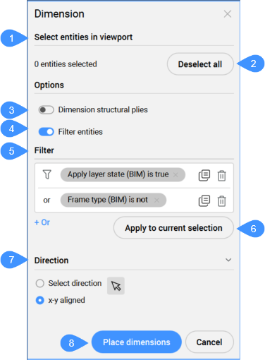

Esse comando abre o painel de comando Dimensão.
- Selecionar entidades na viewport
- Desselecionar tudo
- Dimensionar subcamadas estruturais
- Filtrar entidades
- Filtrar
- Aplicar filtro à seleção atual
- Direção
- Colocar dimensões
- Mostra o número de entidades selecionadas.
- Desselecionar Tudo
- Desmarca todas as entidades.
- Permite escolher se deseja ou não dimensionar subcamadas estruturais.Nota: Dimensiona somente as subcamadas que possuem a opção Função definida como Estrutura.
- Filtrar entidades
- Alterna a exibição da seção seleção por Filtro.
- Filtrar
- Permite filtrar as entidades selecionadas adicionando um ou mais filtros de parâmetros da lista suspensa. Linhas de filtro podem ser adicionadas ao filtro por múltiplas combinações de parâmetros. Estas linhas são separadas usando a operação lógica "OR". As linhas podem ser copiadas clicando no símbolo de cópia ou excluídas clicando no símbolo de exclusão.
- O filtro aplica-se ao conjunto de seleção atual.
- Direção
- Indica a direção para as dimensões.
- Selecionar direção
- Permite definir uma direção pressionando a seta do lado direito e especificar um ângulo. A direção padrão é o eixo x, y.
- Alinhamento x-y
- As dimensões serão alinhadas com o eixo x, y (horizontal ou vertical).
- Colocar dimensões
- Especifica o local das dimensões.
